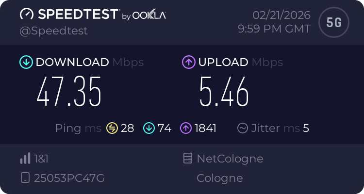

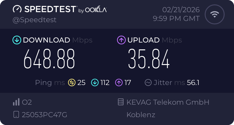

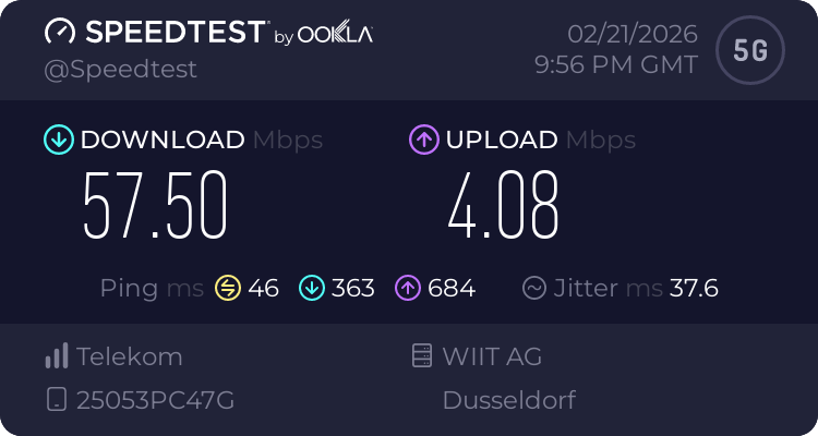

    Beim Telekom Coverage Checker siehst du zumindest den nächsten Sendemast mit Pfeilrichtung. Die EMF-Karte zeigt auch Mobilfunkanbieter und Abstrahlwinkel an.
    Ich bin echt nicht weit weg von meinen beiden Sendern, aber die lassen zu wünschen übrig, selbst gegen den rückweggestörten Kabelanschluss. Kann ich mir kaum vorstellen, dass man das als Downgrade von Glasfaser in Betracht ziehen möchte.
