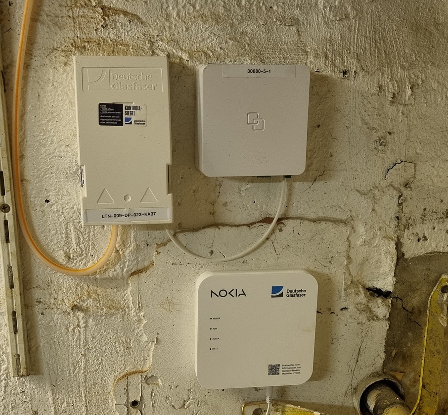

    Hier ein Bild
    Ich will mit einen Netztwerkkabel aus den Keller nach oben zum Router, der steht zentral wegen desWLans.
    Gruss dieter
  • tobix
    49
    133
    • 12. Februar 2026 um 12:48
    Links der HÜP, rechts davon der GF/TA, und darunter das (Nokia) Glasfasermodem.
    In das Modem steckst Du dein Netzwerkkabel, das zum Router führt, ein.

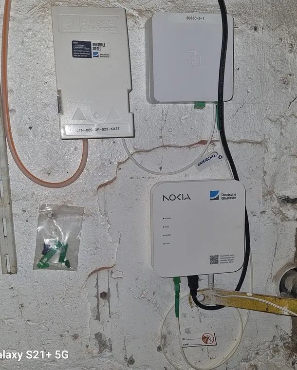

    Fehlt zwischen den beiden Geräten nicht noch 1 Verbindungskabel? Der Nokia hat gem. dem Foto nur die Stromzuführung eingesteckt.
    2.115
    • 12. Februar 2026 um 15:08
    Es fehlt das GF-Kabel von der Gf-TA zum Nokia-ONT

    Danke für die Antworten.
    Ich denke der gute Monteur hätte das Kabel beilegen müssen, hat es warscheinlich vergessen.
    Jetzt muß ich eins bestellen, gibt es da verschiedene Kabelstecker ?
    Oder einfach genormt.

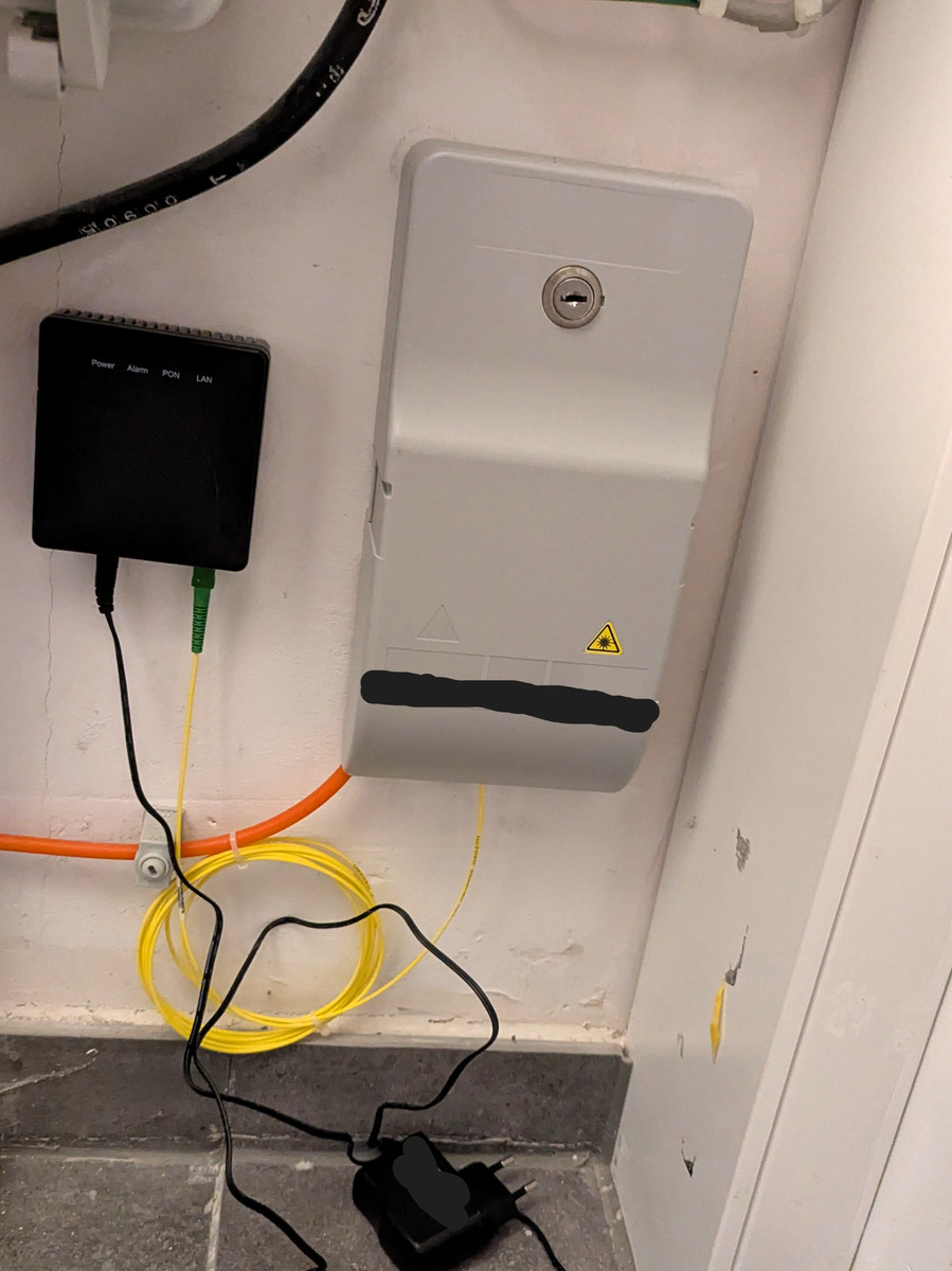

    Sandalenmacher Hast du einen Fibertwist? Bzw. falls das Modem direkt am HÜP hängt, welches Modem hast du?

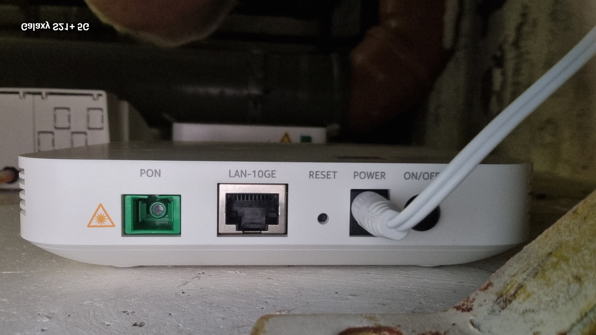

    • 13. Februar 2026 um 15:21
    Der HÜP wird schon korrekt montiert sein, es fehlt dir nach deiner Schilderung der frei zugängliche passive Netzabschluss (Gf-TA).
  • millen
    84
    350
    • 13. Februar 2026 um 16:39
    HubeBube Daher hab ich gefragt ob er eventuell einen Fibertwist hat, denn bei dem gibts ja den passiven Deckel und damit wäre das der passive Netzabschluss und er müsste gar nicht an den HÜP.

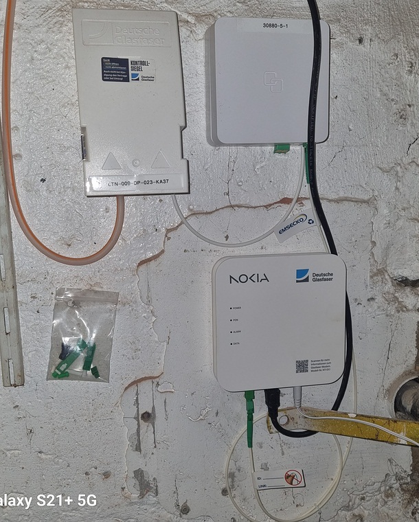

    Moin
    Wer kann mir sagen was für einen Stecker ich brauch für die grüne Buchse.
    Ist der Nokia Router.
  • Marvin911
    36
    293
    • 14. Februar 2026 um 11:10
    Du brauchst ein Glasfaserkabel mit LC/APC auf SC/APC (LC/APC für die Glasfaseranschlussdose und SC/APC hast du beim Glasfasermodem. Hat der Monteur das Glasfaserkabel zwischen der Glasfaseranschlussdose und dem Glasfasermodem vergessen (den eigentlich schließen die das mit an)?
  • dieter2
    37
    • 14. Februar 2026 um 12:16
    Danke, damit kann ich jetzt suchen.
    Ja, der hat das scheinbar vergessen.

    • 14. Februar 2026 um 23:29
    Nein, kein Fibertwist. HÜP und dann ein Nokia G-010G-R.
    Mfg Sandalenmacher
