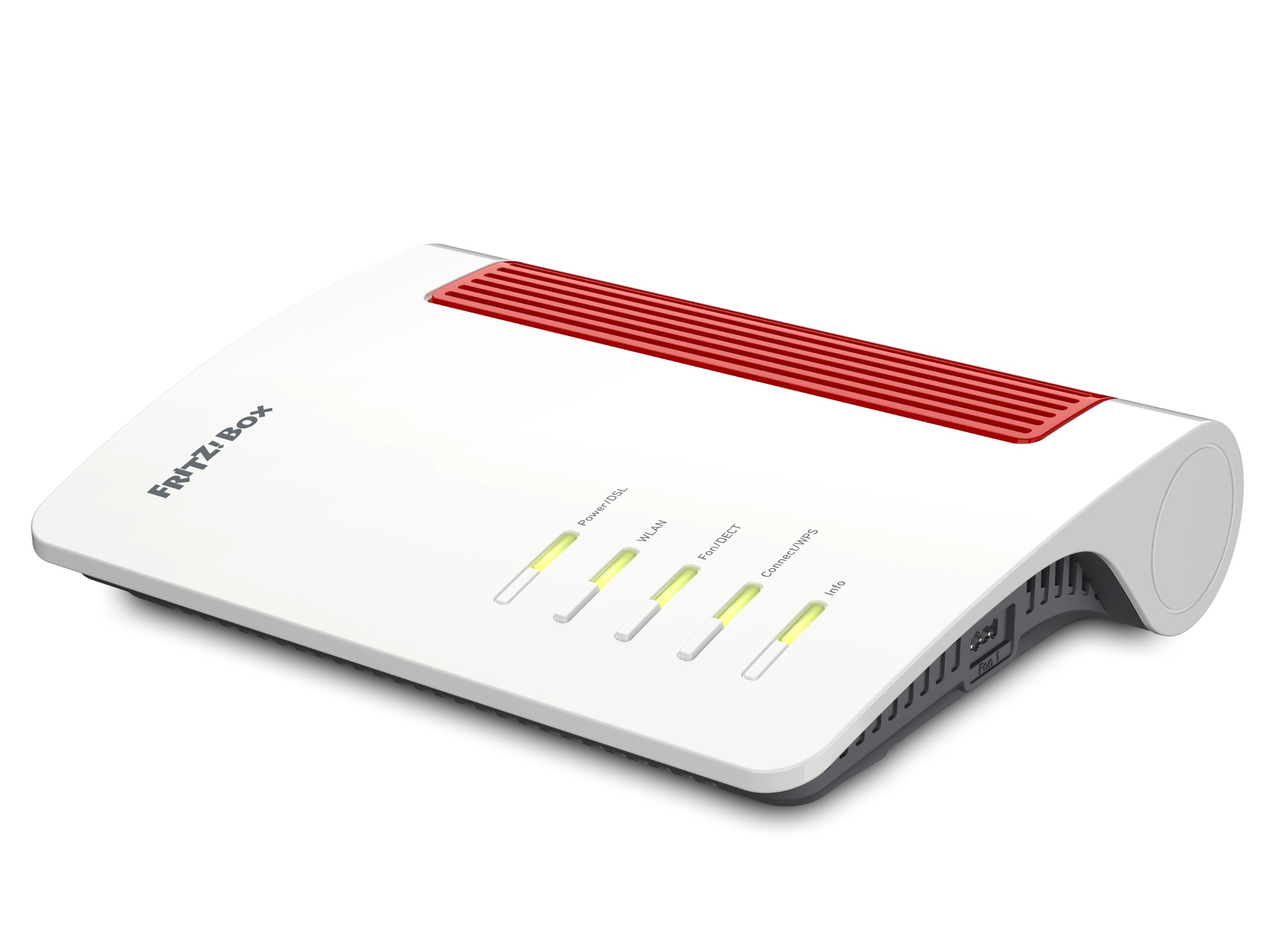

    • #50
    Ja das Phänomen ist noch da. Bin da derzeit mit dem Support am schreiben.. nach langem hin und her, hatte ich wenigstens einen am Telefon der das ganze zum Second Level weitergegeben hat. Für mich KANN es nur die FB 7590 AX sein. Wenn man mal bisschen googelt scheine ich nicht der einzige zu sein, der mit der Serie LAN Probleme hat..
    Ich habe Leider kein so langes LAN Kabel da um das zu testen. mit der Direkten Verbindung.
    Des weiteren bekomme ich auch keine IPV6 zugewiesen. Die FB bekommt da irgendwie laut Event Log keine Verbindung zum Server.. Also das so hoch und tolle zukunftssichere Glasfaser begeistert mich aktuell nicht so wirklich... wenn das so weiter geht kann ich eigentlich nach den 2 Jahren Laufzeit wieder zurück zu Kabel gehen 😕
    Der Ping ist halt gut bei Glasfaser ja. aber ansonsten naja
    Für mich ist es unverständlich warum man nicht gleich mit dem Glasfaser Kabel direkt in eine 55er Fritte geht.. und diesen Umweg über ein zusätzliches Modem wählt.. Wenn man halt schon ein neues Netz ausbaut

    • #51
    Falls die sich zu einem Austausch der FRITZ!Box entscheiden sollte, dann Versuch doch gleich mal darauf zu drängen, dass sie dir eine 7690 schicken. Du bist ja offenbar einer der letzten, die noch die alte Krücke 7590AX erhalten haben. Das ist ja keine Box, die man im Sommer 2025 mit 24 Monaten Laufzeit neu haben möchte.
    AVM FRITZ!Box 7690: unsere FRITZ!Box für Glasfaser
    Holen Sie sich die AVM FRITZ!Box 7690 für Ihren Glasfaser-Anschluss: ✓leistungsstarkes & lichtschnelles WLAN ✓WIFI 7 ✓Telefonanlage ✓WIFI Mesh.
    www.deutsche-glasfaser.de

    verstehe die aussage nicht, das die 7590ax ne krücke sein soll. zitat:
    Die Fritzbox 7690 ist schlechter als erwartet
    Die Fritzbox 7690 ist knapp 100 Euro teurer als ihr Vorgänger Fritzbox 7590, ist aber dafür in überraschend vielen Bereichen technisch schwächer:
    1. Zwar wird die Fritzbox 7690 mit Wi-Fi 7 beworben, allerdings fehlt ihr das 6-GHz-Band des neuen WLAN-Standards. Sie funkt, wie die ältere Fritzbox 7590, nur auf dem bereits bekannten 2,4- und 5-GHZ-Band. Die Vorteile von Wi-Fi 7 hat die Fritzbox 7690 also nicht. Die weiterhin verhältnismäßig kleinen Antennen lassen Grund zur Frage, ob die maximale WLAN-Leistung überhaupt ausgenutzt werden kann.
    2. Auch wurden die LAN-Anschlüsse von 4 auf 3 gekürzt.
    3. Die USB-Anschlüsse wurden von 2× USB 3.0 auf nur 1× USB 2.0 heruntergestuft. Das heißt: Weniger USB, aber dafür auch langsamer.
    4. Obwohl die neue Fritzbox nun hinten keinen USB-Anschluss mehr hat, ist ihr Gehäuse trotzdem geringfügig größer: 254 × 63 × 191 mm der Fritzbox 7690 vs. die 250 × 48 × 185 mm der Fritzbox 7590 (Quelle: AVM und AVM).
    ich finde die 7690 jetzt nicht sooooo der hammer.
    aber hier noch ein vergleich:
    AVM FritzBox 7690 vs AVM FritzBox 7590 AX im Vergleich
    Der Vergleich AVM FritzBox 7690 vs AVM FritzBox 7590 AX deckt alle Unterschiede auf ✓ Welches Produkt passt zu dir? Vergleiche jetzt!
    www.inside-digital.de
