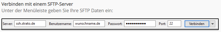

    Mein Homepage-Provider ist Strato, mit dem ich eine Verbindung über SFTP aufbaue.
    Ich habe folgende Einstellung, die unter Telekom funktioniert haben:
    Auch mit diesen Einstellungen habe ich etwas herumgespielt, aber ohne Erfolg.
    Aktiv- und Passiv-Einstellungen finde ich in FileZilla. Aber müssen die bei Glasfaser anders sein, als bei der Telekom oder bei meinem Hotspot?

    Strato gibt für FileZilla folgendes vor:
    Leider bin ich auf diesem Gebiet kein Experte, aber ich mutmaße mal, dass die FileZilla-Einstellungen stimmen, da diese unterm Hotspot zu 100 % funktionieren, und wie gesagt, in der Vergangenheit unter der Telekom auch funktioniert haben. Es muss also an den (alten) Router-Einstellungen - in Verbindung mit dem neuen Anschluss - liegen. Oder habe ich da einen totalen Denkfehler? Und wenn ich ab und zu reinkomme, kann es doch auch nicht an einer fehlenden Portberechtigung liegen? Dann dürfte ich doch nie reinkommen, oder?
