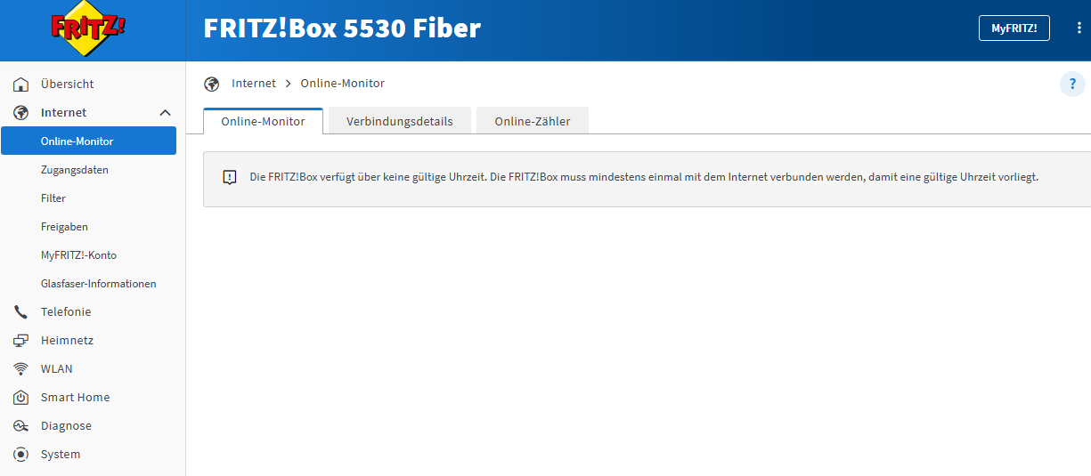

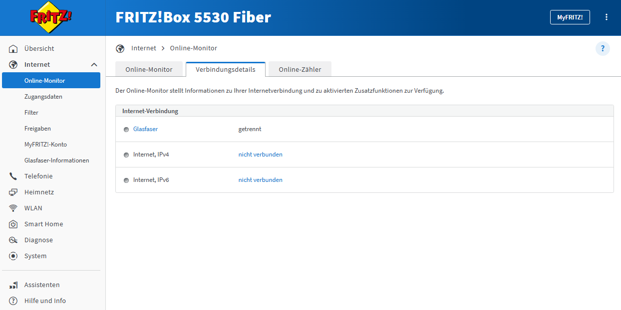

    Ich würde trotzdem einen Blick die Screenshots werfen.

    Wie oben schon steht, die Liste ist nicht vollständig. Es ist nicht der komplette Zeitraum und ggf. auch auf WLAN gefiltert. Das hilft nicht weiter. Denn du hast recht, da müsste zumindest eine Meldung auftauchen, welches Glasfasermodul erkannt wurde.
    Deshalb dränge ich ja so auf die Screenshots. Bei dem Kabeltest können eine Million Dinge schiefgehen, die dazu führen, dass das Kabel blind aussieht. Im Screenshot sieht man aber sofort, wenn in der Fritz!Box was falsch eingerichtet wurde.

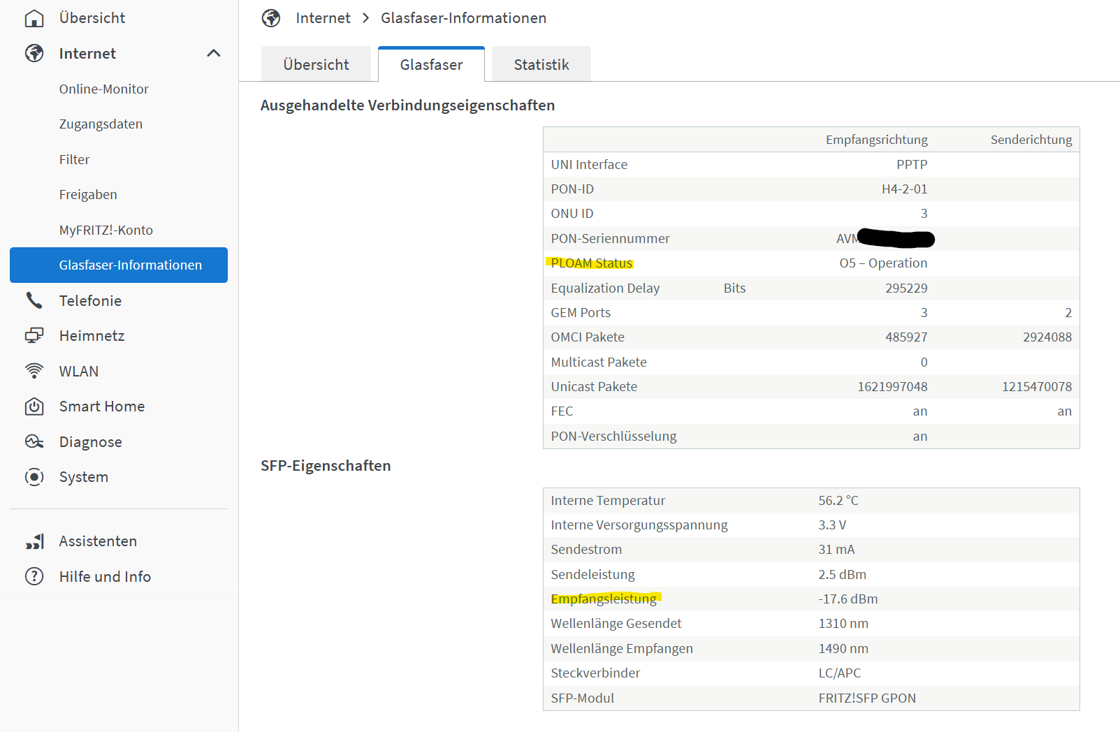

    Wenn du die Screenshots erstellen kannst, mal vor allem diese Seite:
    FRITZ!Box
    Das sollte dann in etwas so aussehen, dann natürlich mit XGS-PON:
    Wichtig die Empfangsleistung, also ob die Box überhaupt "Licht sieht" und der PLOAM Status.
    Ich meine mal gelesen zu haben, wenn der nicht bis 5 kommt, ist meist das Modem nicht richtig registriert.

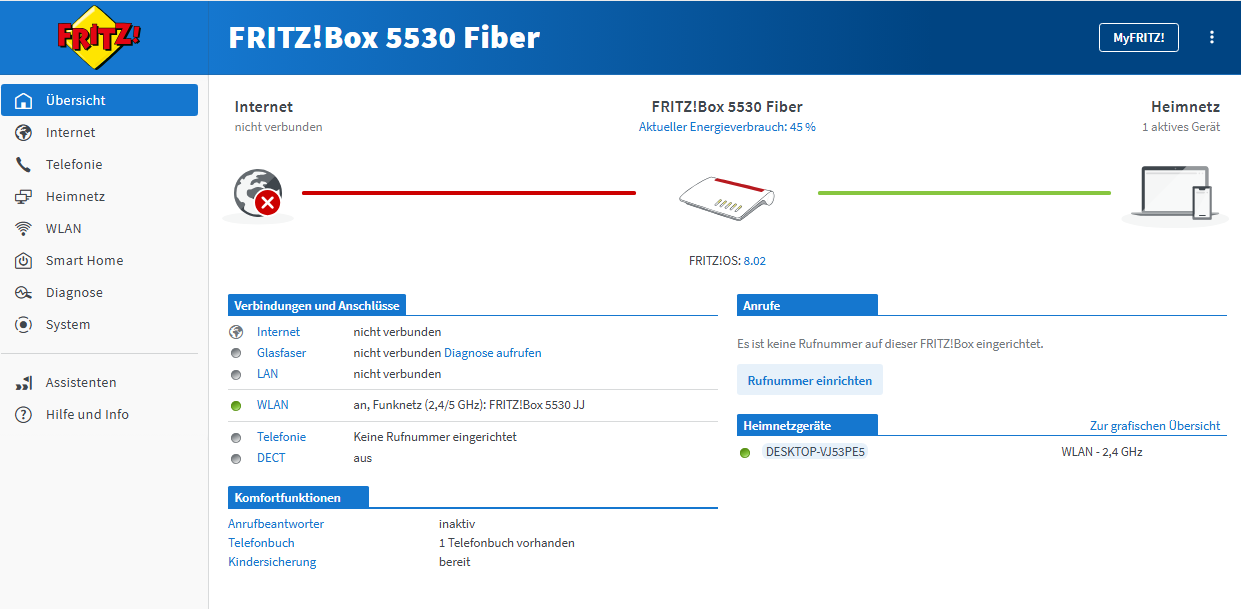

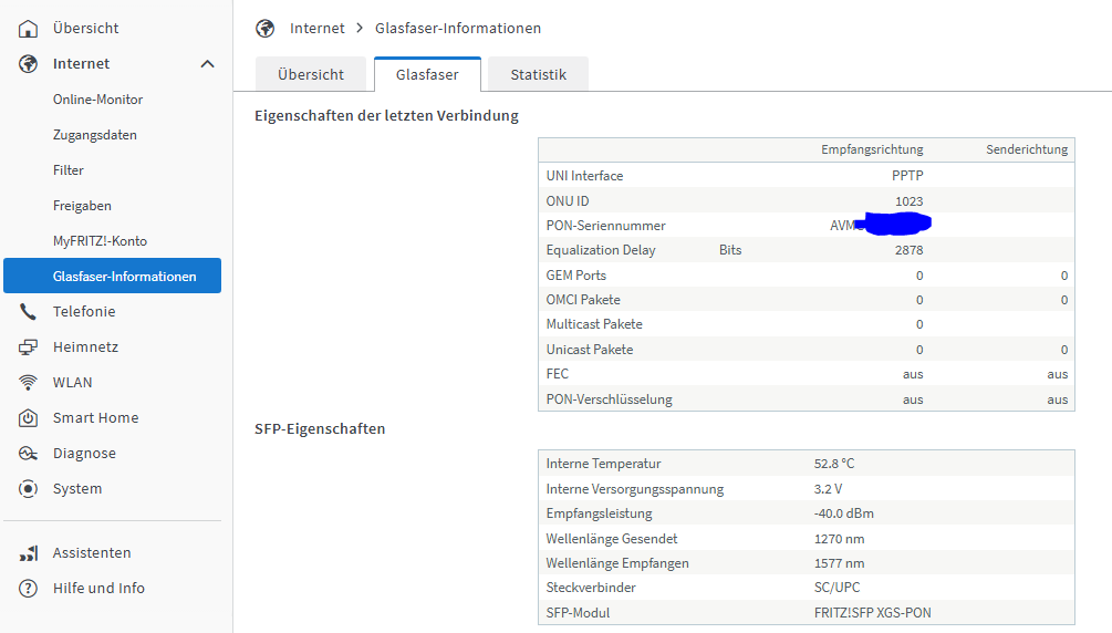

  • Chris85
    16
    • 29. April 2025 um 18:49
    Hier sind einige Screenshots...

    • 29. April 2025 um 19:09
    Danke für die Screenshots!
    Ich behaupte nun folgendes: es ist kein Licht auf der Faser!
    Entweder hat der Provider die Ports im PoP nicht angeschaltet oder es gibt ein Problem mit der Faser selbst, z.B. Faserbruch oder nicht richtig gesteckte Stecker.
    Da ist eine Störung beim Provider zu melden! Ggf. den Screenshot Glasfaserinformation anhängen, dann aber mit nicht unkenntlich gemachter Modem-ID/PON-Seriennummer.

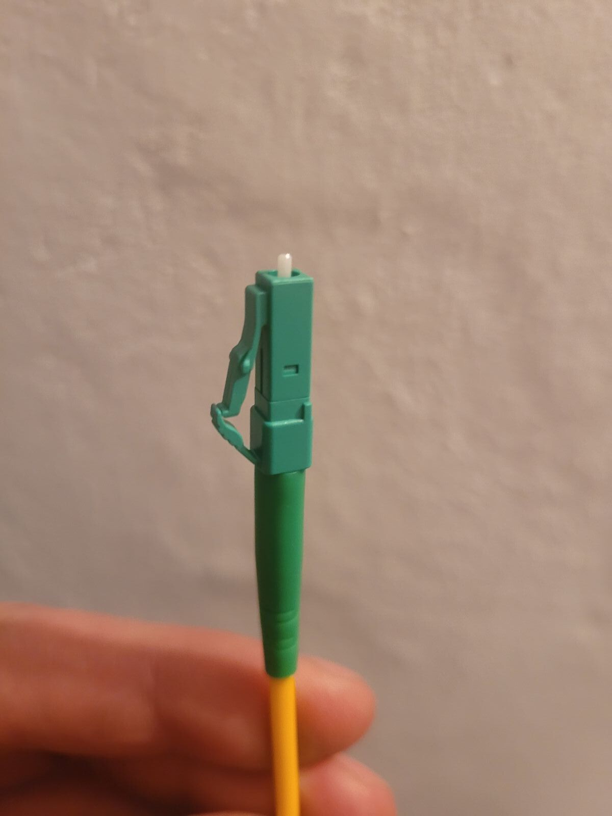

    Nur um sicher zu gehen: kannst Du Fotos mit uns teilen, auf denen folgendes erkennbar ist:
    1. Stecker und Glasfaserkabel auf Seite der 5530
    2. Stecker und Glasfaserkabel auf Seite der Gf-TA/Glasfaser-Dose

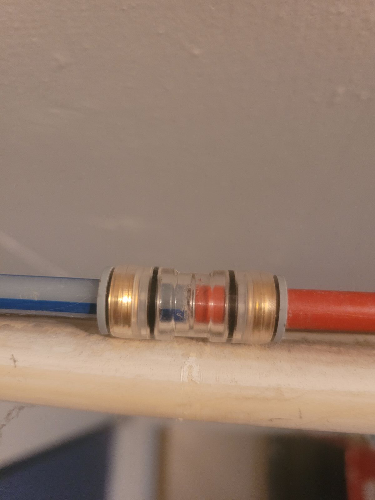

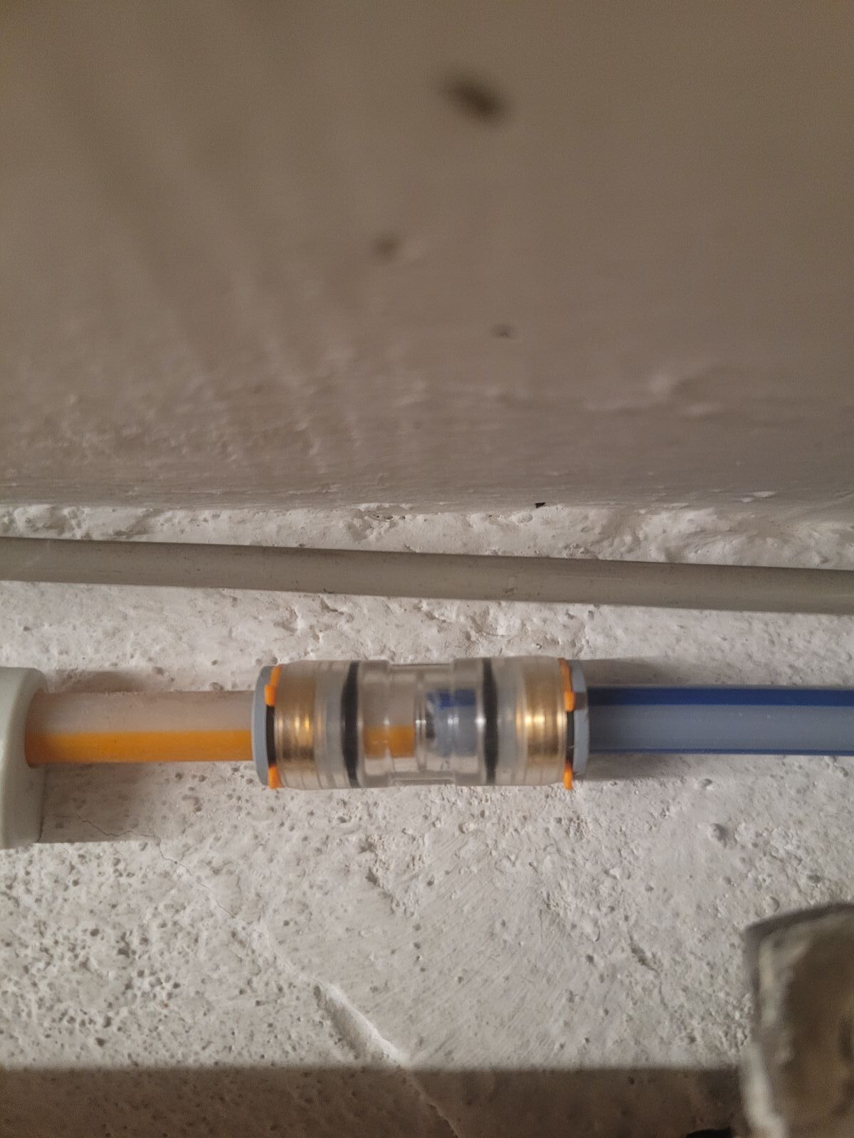

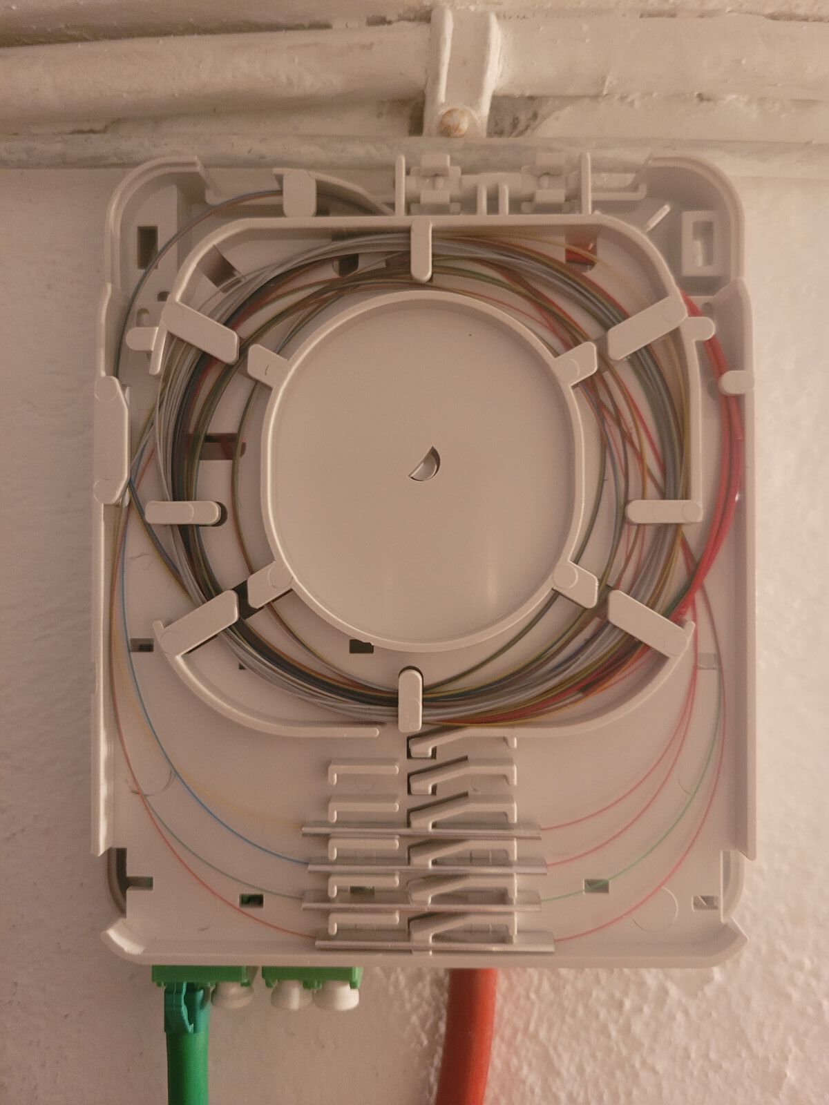

    Kann es vielleicht auch an einer dieser Verbindungen liegen? Oder ist in der Box etwas falsch angeschlossen?

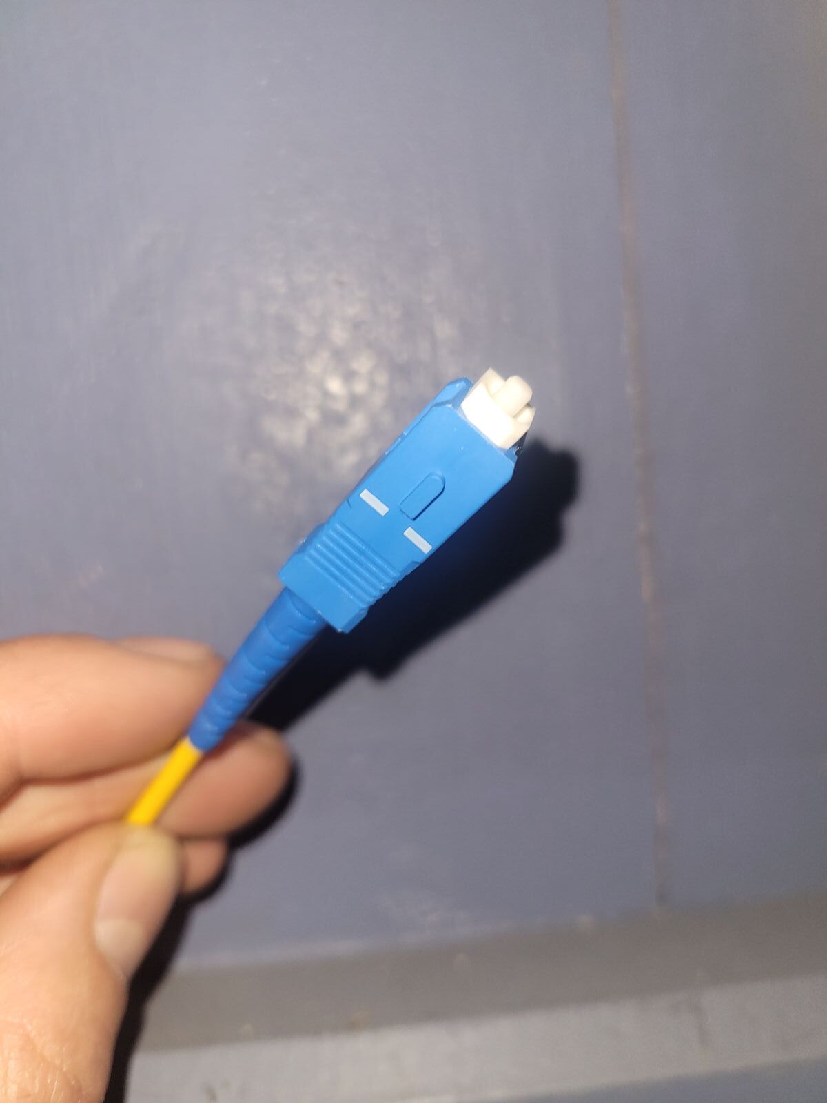

    • 29. April 2025 um 19:38
    Einmal die Fotos von den Steckern...

    • 29. April 2025 um 20:15
    Das sind Verbindungselemente die eine Druckdichte Verbindungen zwischen den Mikrokabelrohren herstellen. In diese Mikrokabelrohren wird das Glasfaserkabel eingeblasen. Das sieht alles in Ordnung aus.
    Das was Du als "Box" bezeichnest, ist der Hausübergabepunkt (HÜP) darin sind die einzelnen Fasern des Glasfaserkabels auf die 4 LC/APC Buchsen gespleißt. Der HÜP ist im Normalfall geschlossen und versiegelt, da gerade die Spleiße sehr empfindlich sind.
    Hast Du mal alle 4 Buchsen durchprobiert?

    • 29. April 2025 um 20:19
    Nun ja, die Stecker kenne ich...
    Ist jedoch einerlei, der grüne LC/APC Stecker steckt(e) ja im HÜP, erkennt man auf dem Foto und der blaue SC/UPC Stecker gehört in das SFP+ (mit Plus) Modul der Fritze. Die Enden sind mit den richtigen Steckern versehen. Beide Stecker haben auch beim Einstecken "geklickt"?
    ja klar. alle getestet...
    jap... haben sie.
