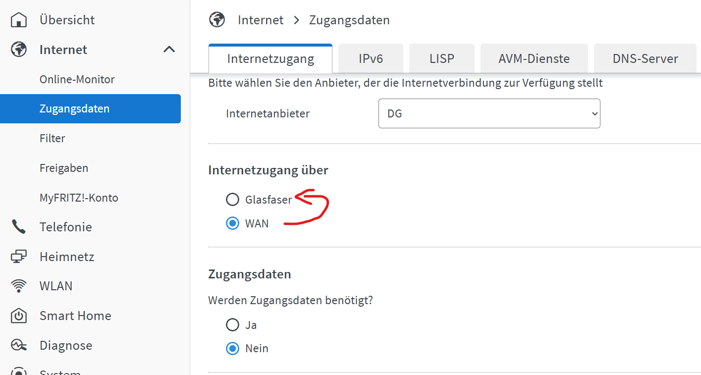

    Wenn ich nun den ONT rausnehme und das Glasfaserkabel direkt in den GPON der Fritzbox stecke (und lediglich diese eine folgende Einstellung ändere), zeigt er zwar die erfolgreiche Verbindung zum Netzbetreiber, aber eben keinen Internetzugriff.
    Gemäß der Anleitung habe ich "Internetverbindung im Anschluss prüfen" deaktiviert, aber komme nach der Bestätigung der Änderungen nicht auf die Aktivierungsseite (http://activation.deutsche-glasfaser.de/).

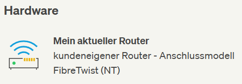

    P.S.: Im DG-Portal ist "kundeneigener Router" korrekt hinterlegt:
