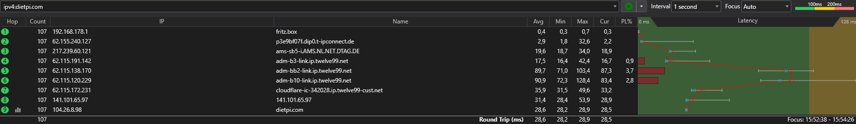

    Dietpi ist so eine Cloudflare Wundertüten Adresse im Telekom Peering.
    Lange Zeit kam es über Newark, New Jersey, USA.
    Dann war es bei mir sogar Wochenlang ein direkt Peering in Berlin mit ca. 3-4ms.
    Seit langer Zeit nun über Amsterdam. Tagsüber stabil, aber Abends dann auch wieder Richtung 100ms.

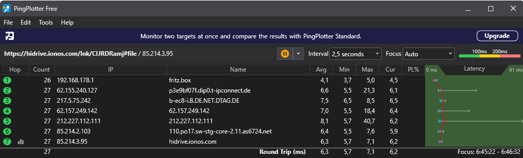

    Moin, Sworzi bestätigt somit das es an DG liegen muss.

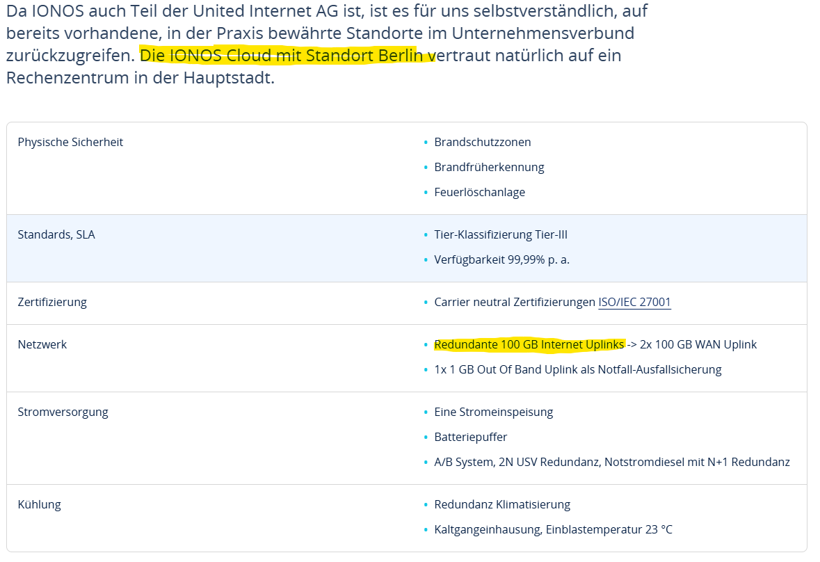

    Vom Telekom Glasfaser 600/300 in Berlin
    Laut Trace müsste der Server in Berlin stehen (oder hier gespiegelt.) Es sind in eigentlich sogar nur ca.3ms, da mein MoCa Netzwerk zur FritzBox schon 3ms auffrisst. ;)
    Nachtrag:
    Ja, anscheinend steht der Server hier in Berlin, mit 2 x 100GBit Anbindung

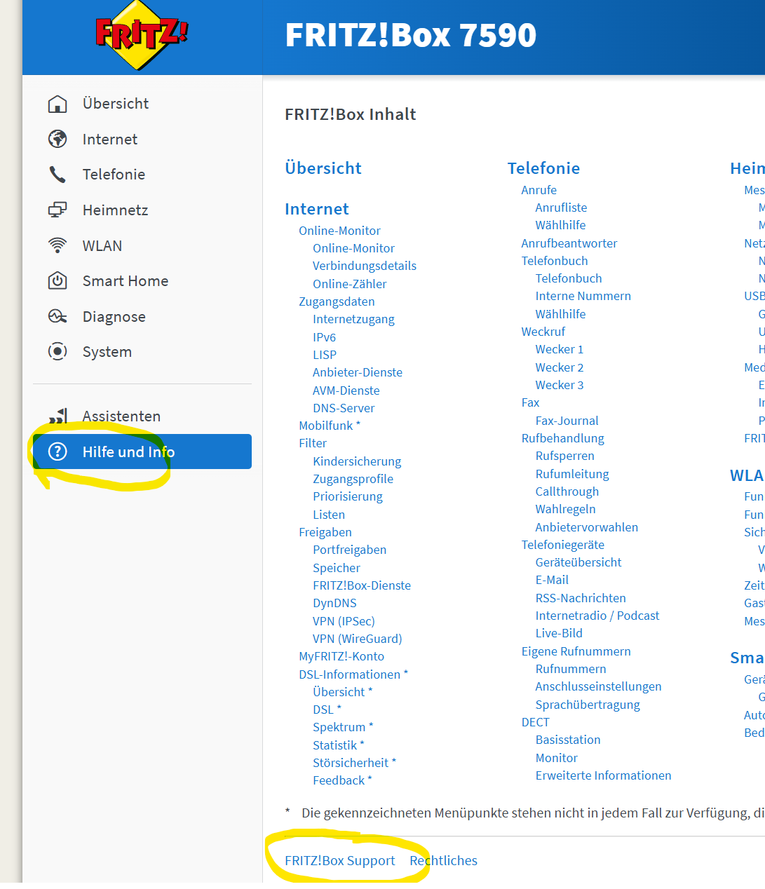

    Du könntest nachschauen was eingetragen ist. Die Werte sind über das Supportmenü zu sehen.
    Etwas versteckt: "Hilfe und Info" und dann ganz unten auf "FritzBox!Support"

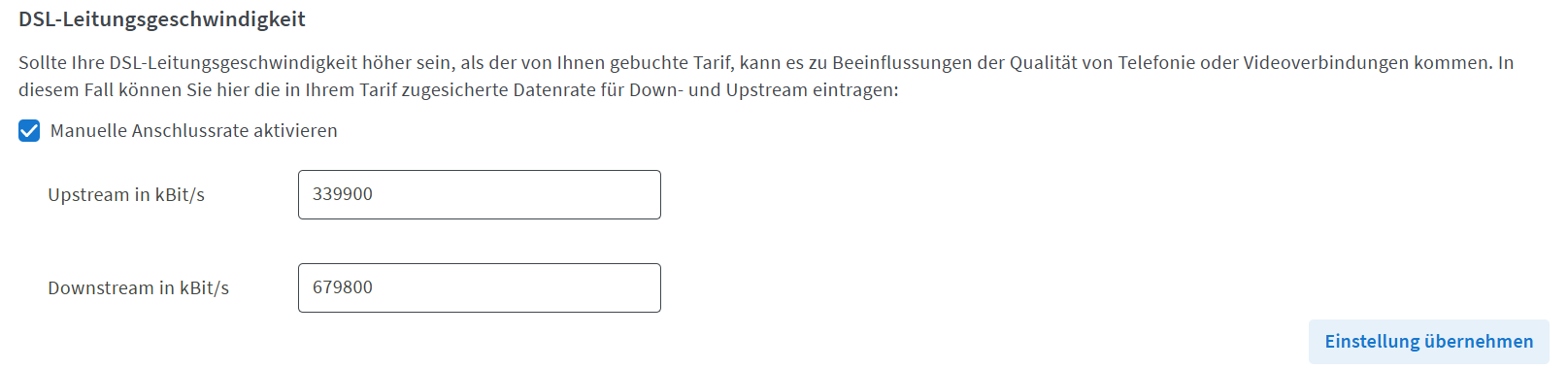

    Ich habe Telekom Glasfaser 600 und hier werden die Werte bei der automatischen Einrichtung so gesetzt:
    Ich kenne mich mit DeutscheGlasfaser nicht so gut aus, aber meine gelesen zu haben das automatische Einrichtung der FritzBox über WAN hier nicht existiert.

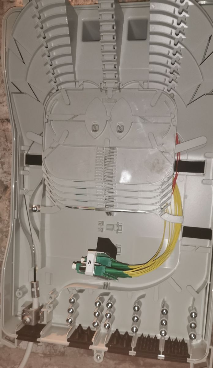

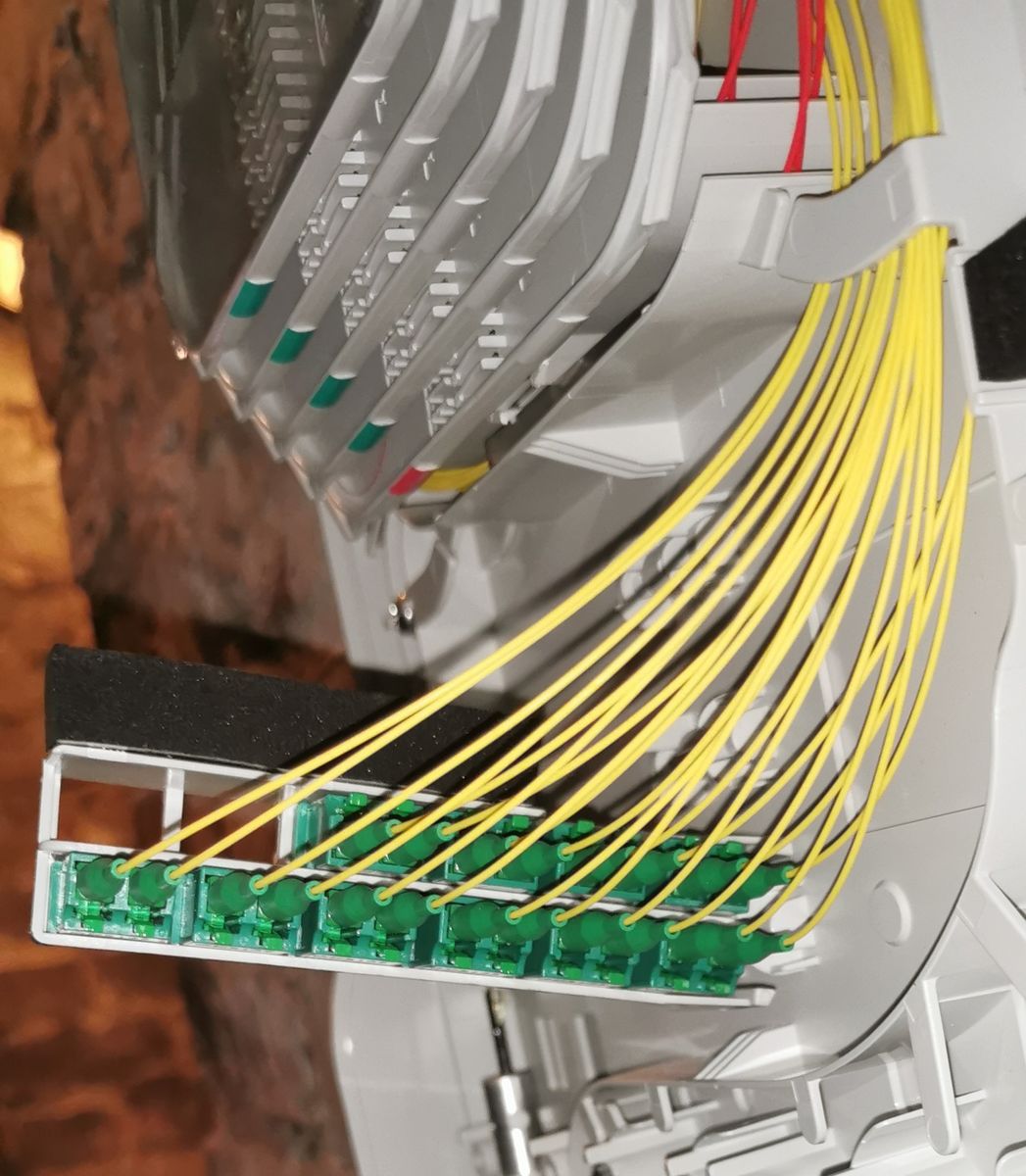

    So scheint es zu sein. Bei mir in einem Berliner Altbau mit 12WE, EG bis 5.OG, also 2 WE pro Etage.
    Im Keller sitzt eine große OneBox. Leitung mit 6 Fasern wurde eingeblasen, davon 5 gespleißt auf 1:4 Koppler = 20 Ports
    Auf den Etagen dann jeweils eine Spleißbox mit einer Zuleitung mit 4 Fasern.
    Das scheint für mich gut durchdacht mit genügend Reserve für die Zukunft.
