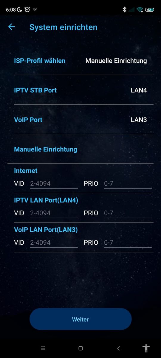

    Ich habe einen Glasfaseranschluss über EWE und grade einen neuen Asus AX82U Router gekauft um meine Fritzbox 7590 zu ersetzen. Ich habe versucht den Router über die Asus App einzurichten, aber das Lämpchen für die WAN Verbindung bleibt rot und es wird keine Verbindung hergestellt. Eingetragen habe ich meine PPPoE Daten und in den unteren Feldern die auf dem angehängten Bild zu sehen sind jeweils 7 und 0 wie´s beim alten Router eingestellt war. Gibt es sonst noch irgendwelche Daten die ich einem neuen Router geben muss oder habt ihr irgendwelche Tips woran es sonst noch liegen könnte das der neue Router keinen Zugang zum Internet bekommt?
    Jeweils 7 und 0 kann nicht richtig sein. Wenn überhaupt, dann nur in einem von beiden, der andere muss anders sein.

    Die Eingabefelder sehen so aus, als ob da noch nix eingegeben wurde.
    Versuche mal 7 bei Internet VID und 0 bei Internet Prio.
    Dass EWE dediziert IP-TV überträgt ist mir aktuell nicht bekannt, also leer lassen.

    Danke, das hilft schon mal sehr. Der Screenshot wurde gemacht bevor ich etwas eingetragen habe, aber ich hatte 7 in den 3 linken Feldern und 0 in den drei rechten Feldern eingetragen. Ok, also nur bei Internet etwas eintragen und den Rest leer lassen. Kann es denn schon zum scheitern der Verbindung geführt haben das ich es in alle Felder eingetragen habe?

    Ob es AON oder GPON ist, spielt doch für den Internetzugang hier überhaupt keine Rolle. Es wird PPPoE verwendet, da kannst du Router wechsel dich im Minutentakt spielen.
    Lass mal die IPTV und VOIP-VLANs leer, stell VOIP und IPTV-Ports auf "None", falls möglich, guck dass die Zugangsdaten richtig eingetragen sind, das muss klappen.

    In deinem Screenshot ist mir noch aufgefallen, dass dort ja auch die LAN-Ports für die einzelnen Services eingestellt werden. Ich vermisse da den LAN-Port für Internet! Ist der (an anderer Stelle?) richtig eingerichtet bzw. hast du das Modem mit dem richtigen Port verbunden?

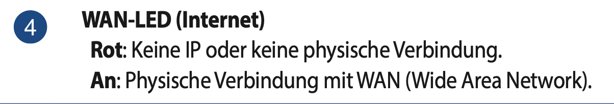

    StateX51 Welche softwareversion hat der Asus? Und leuchtet die WAN LED rot wenn kein Kabel im WAN Port steckt? Oder nur wenn das Kabel im WAN Port steckt?
    Auf welcher einstellung steht der WAN Port in den Einstellungen des ASUS?
