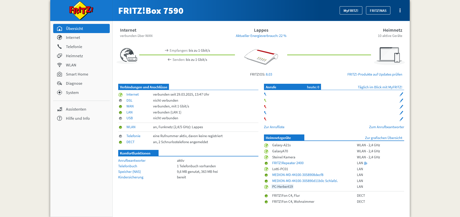

    So ohne weitere Informationen können wir nicht helfen. Zeige bitte
    • Das Ereignis-Log (als Text-Kopie!)
    • Screenshots der Rufnummerneinstellungen
    • Screenshots der Startseite der Fritzbox und des Online-Monitors
    Welche Anleitung hast du befolgt für die Einrichtung? DG oder AVM?

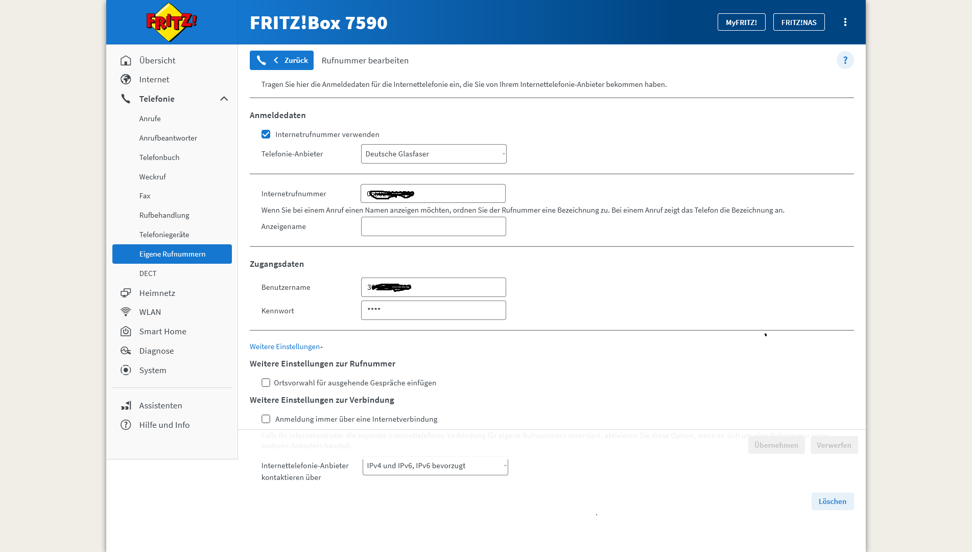

    Hoffe, ich konnte mit den Anhängen weiterhelfen. Ich habe mindestens 6 x die Fritzbox vom Stromnetz genommen und wieder hochlaufen lassen. Einmal kam eine Meldung mit dem Fehler 404. hatte damit was versucht, aber keinen Erfolg.
    Habe nach Anleitung von DG das ganze auch versucht, auch keinen Erfolg. Ich glaube das irgendwo ein Haken fehlt oder nicht gesetzt ist.
    Habe die ganzen Daten, die ich von der DG habe, auch so eingesetzt. User und Passwort

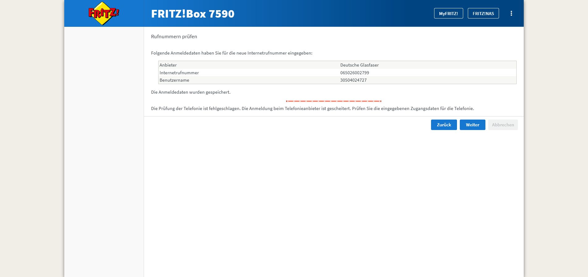

    Das ist ein guter Hinweis: Das Ereignis-Log fehlt, und damit das wichtigste für die Analyse.

    Das stimmt auch schon mal, die beiden Haken unten müssen gesetzt werden, die haben aber vermutlich nichts mit deinem Problem zu tun (sondern hätten andere Probleme verursacht).

    Also vom Netz genommen habe ich die FB, weil die am Anfang nach Eingabe der Daten nur noch am Kreisen war, ohne zum Ende zu kommen .
    Die Rufnummer steht ja auch bei "eigener Rufnummer", aber ohne Funktion.

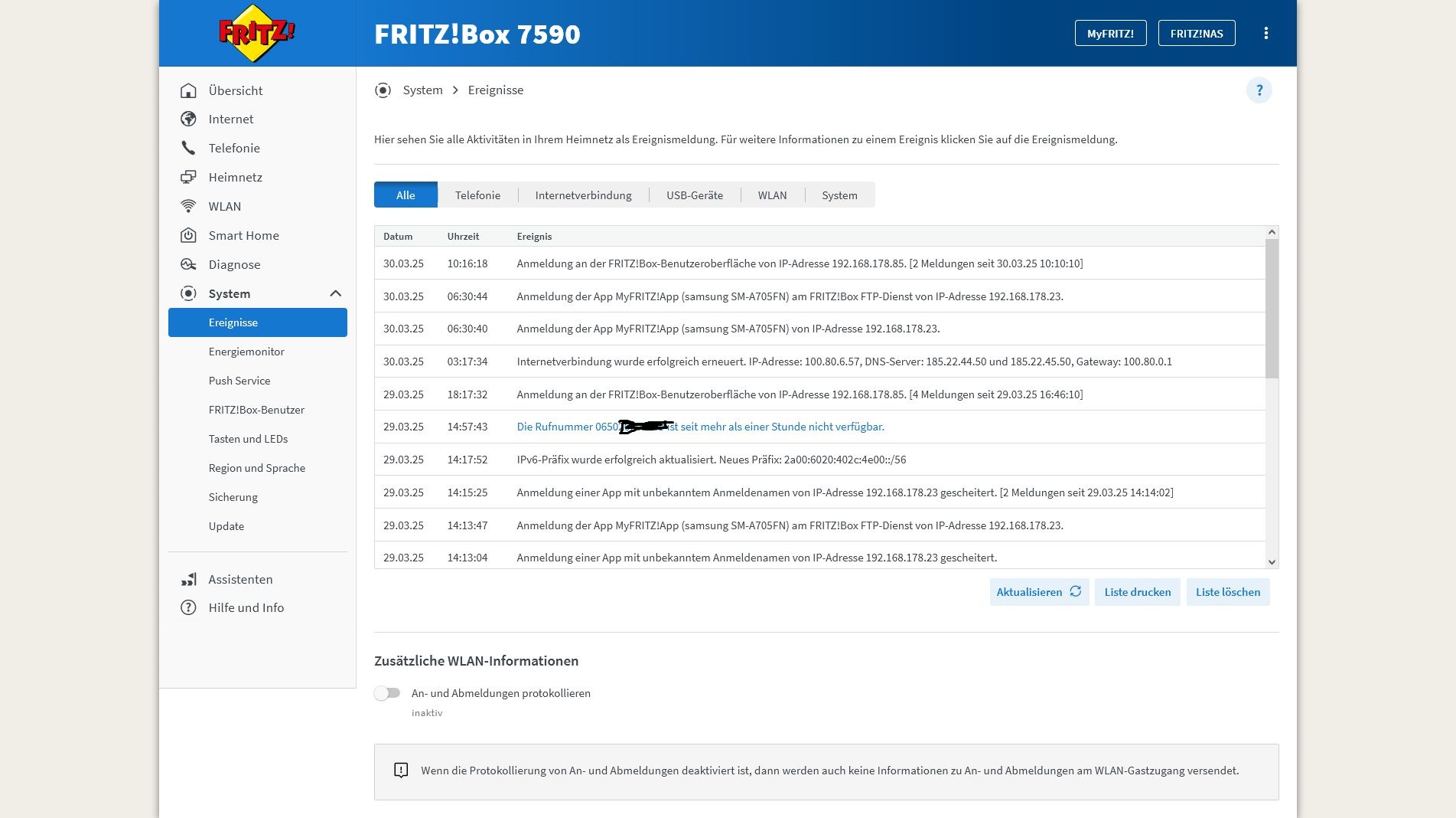

    Das Ereginis-Log. System -> Ereginisse. Bitte "Alle" aktivieren, das Problem kann auch in einer separaten Verbindung für VoIP liegen.
    Der Anschluss steht auf "Kundeneigener Router"?
  • Glasgau
    20
    • 30. März 2025 um 10:22
    der Anschluss ist Kundeneigner Router.
    Unten die Ereignisse.

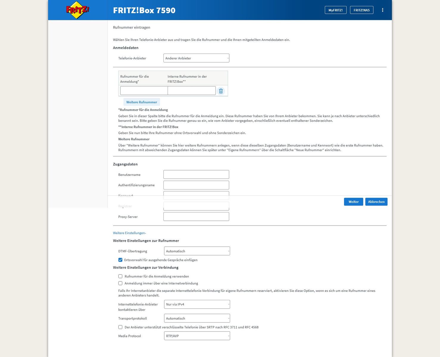

    Ich komme nicht zur Registrar. Sobald ich bei Anbieter, über andere Anbieter, die DG angebe, kann ich nur Username und Passwort eingeben.
    Mehr kommt da nicht. Oder wo könnte ich das noch eingeben?
    Der Registrar und weitere Einstellungen sind implizit durch Wahl des Telefonie-Anbieters "Deutsche Glasfaser" in der Box vordefiniert. Du kannst diese Daten sichtbar machen, indem du bei "Telefonie-Anbieter" auf "Andere Anbieter" umstellst.
