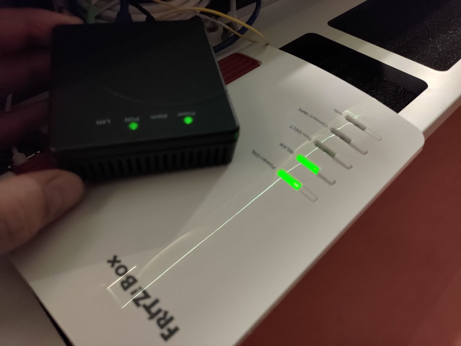

    Seit vorgestern ist jetzt der ONT installiert und seit heute Mittag leuchten beide Lämpchen dauerhaft grün.
    Internetverbindung habe ich aber noch nicht - weder mit meinem eigenen Router (in den ich die Zugangsdaten selbst eingetragen habe), noch mit dem 7530AX, den mir Giganetz geschickt hat. Das LAN-Lämpchen geht auch nicht an, wenn ich das CAT-Kabel einstecke.
    Lt. Monteur wollen sie noch einmal vorbei kommen und schauen, ob beide Lämpchen brennen. Erst dann könne ich es nutzen.
    Finde ich ja etwas seltsam - die meisten hier haben berichtet, dass es gleich nutzbar wäre, wenn die zwei grünen Lämpchen dauerhaft leuchten. Aber vielleicht haben sie ja was im Ablauf geändert? Jedenfalls gibt es jetzt noch ein wenig Spannung auf den letzten Metern :S

    • 17. Oktober 2024 um 20:34
    Bei mir leuchten beide Lämpchen grün seit November.
  • braindrain
    • 17. Oktober 2024 um 20:47
    Aber Dein Lan-Lämpchen nicht? Und Du kannst Deinen Anschluss nicht nutzen? Deine Nachbarn auch nicht?
    126
    520
    • 17. Oktober 2024 um 20:56
    Niemand hier kann den Anschluss nutzen. Angeblich ist der POP noch nicht angeschlossen. Was genau fehlt sagt der Kundendienst nicht. Ich bin ehrlich gesagt nicht weit vom Kündigen, nur habe nicht wirklich Lust mich mit diesem Saftladen zu streiten. Mei Vodafone Vertrag hat zum Glück auch unbefristet ziemlich akzeptablen Preis.
    Einmal editiert, zuletzt von belegdol (17. Oktober 2024 um 21:04)
    126
    520
    • 17. Oktober 2024 um 20:57
    Was ich damit sagen will: das was in DGN Dokumenten steht, dass man direkt nach Aktivierung den Anschluss nutzen kann, ist eine Lüge. Es kann nämlich danach noch sehr lange dauern.
    3.635
    • 17. Oktober 2024 um 21:23
    War da nicht was, dass der Betreiber am ONT den Status des LAN-Ports setzen kann?
    • 17. Oktober 2024 um 22:35
    Yep, der Provider kann den RJ-45 Port am ONT nach Belieben an- und abschalten.
