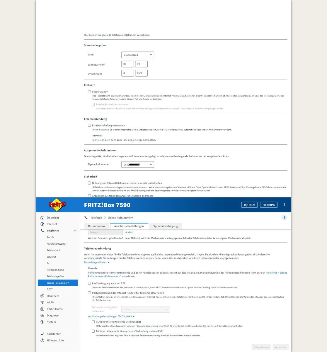

    Deshalb auch die Frage nach dem Online-Monitor. Vielleicht ist der Server wegen Einschränkungen der Internetverbindung nicht erreichbar.
    Ist unter "Eigene Rufnummern" -> "Anschlusseinstellungen" die Option "Für Internettelefonie eine separate Verbindung nutzen (PVC)" aktiv?
    Nein ,bei PVC ist kein Haken

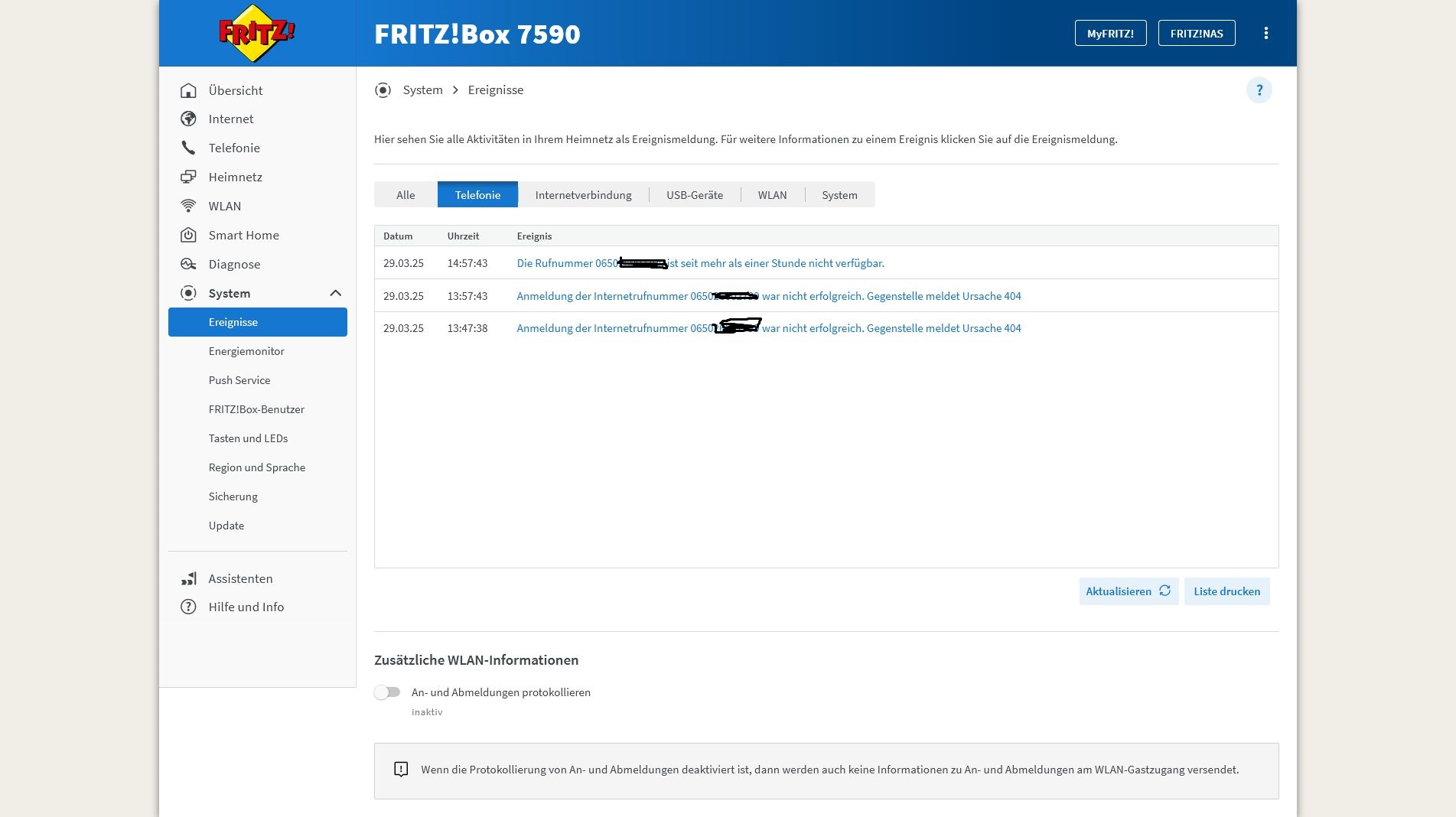

    der Anschluss ist Kundeneigner Router.
    Unten die Ereignisse.

    In dem einen Screenshot kann man die Rufnummer noch erkennen.
    Warum?
    Das ist ein guter Hinweis: Das Ereignis-Log fehlt, und damit das wichtigste für die Analyse.
    Das stimmt auch schon mal, die beiden Haken unten müssen gesetzt werden, die haben aber vermutlich nichts mit deinem Problem zu tun (sondern hätten andere Probleme verursacht).
    Wo kommen die Daten her? Sind die definitiv richtig?
    Aber ob die überhaupt ein Problem sind, könnte man im Log sehen. Das fehlt aber leider.
    Also vom Netz genommen habe ich die FB, weil die am Anfang nach Eingabe der Daten nur noch am Kreisen war, ohne zum Ende zu kommen .
    Die Rufnummer steht ja auch bei "eigener Rufnummer", aber ohne Funktion.
    Was meinst du mit dem Log??
