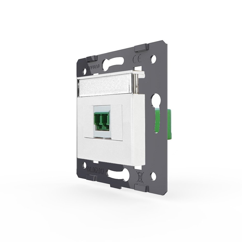

    Willst du eine Unterputzdose oder eine Aufputzdose?
    Hier sonst eine Unterputzdose: https://www.livolo-deutschland.de/p/modul-glasfa…-vl-80400-zc-11

    Livolo Glasfaser-Anschluss-Modul in weiß / ISO 61754-20
    Glasfaser-Anschluss-Modul in weiß nach ISO 61754-20, Unterputz, passend zu den Livolo Design-Glasrahmen oder Bodentanks. Starten Sie mit Livolo in die Zukunft.
