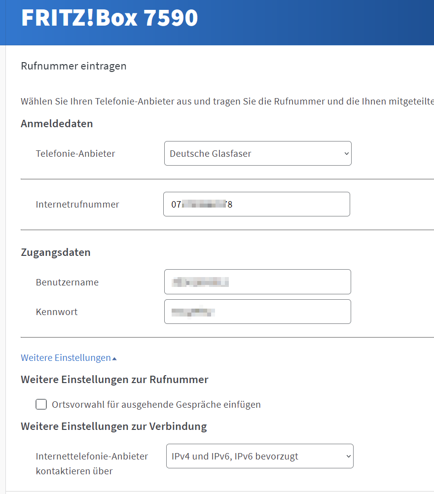

    Du hast die Beschreibung aus der Anleitung von DG zur Einrichtung der Rufnummer befolgt? Keine Leer- oder Sonderzeichen verwendet?

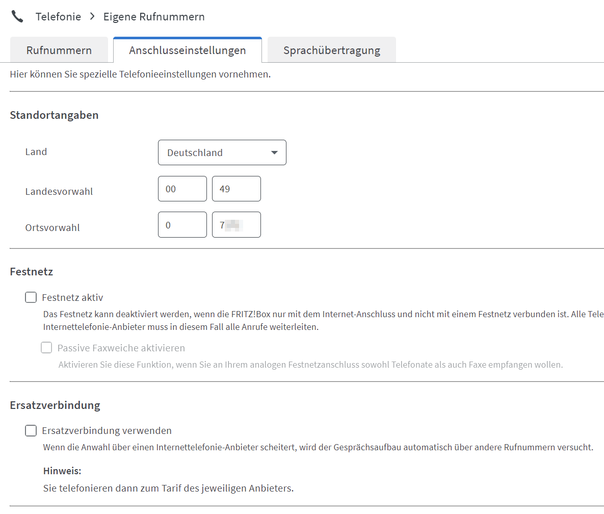

    ja, bei Internetrufnummer habe ich ohne Leerzeichen die "neue" Rufnummer eingetragen im Format 012388888 wie im Screenshot zu sehen. Ansonsten habe ich unter Anschlusseinstellungen in der FB wie folgt:
    hier hatte ich auch die Ortsvorwahl schon gelöscht und bei der Rufnummer dann in einem extra Feld eingefügt.

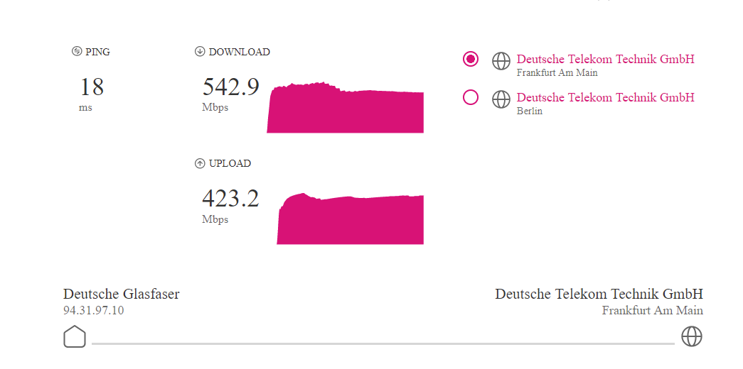

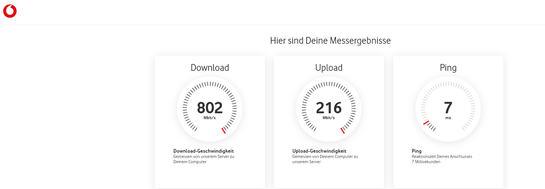

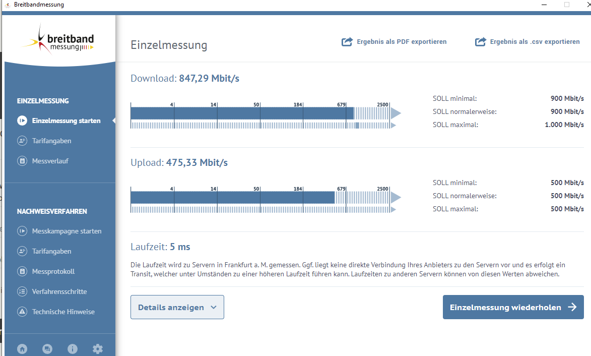

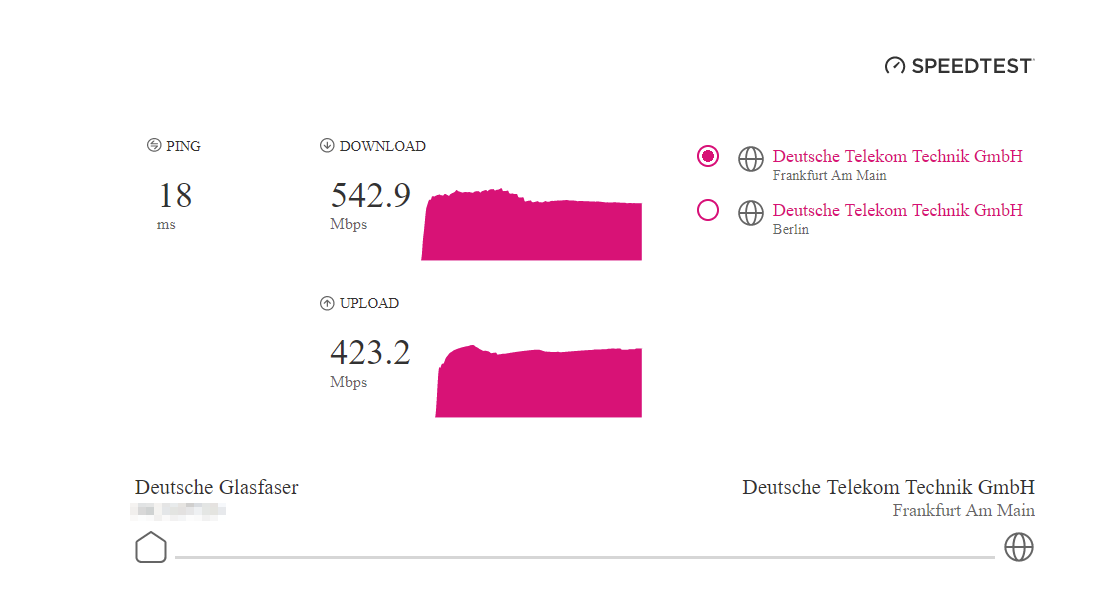

    Noch eine kurze Frage zu der Geschwindigkeit: Habe für 1 Jahr 1000/500 gebucht. Laut versch. Speedtests ist es eher zwischen 600-850 im Download und 216-470 im Upload. Unabhängig davon, dass mir die Geschwindigkeit genügt: Ist das im Rahmen der Toleranz oder sollte hier was nachgebessert werden?

    Ich habe nicht alle Leistungsbeschreibungen im Kopf, daher schau' dir mal die Angaben zu den Minimalwerte dort an. Wenn die unterschritten werden, dann musst Du dies über eine Messekampagne der App der BNetzA (hast Du ja) belegen.
    Denke daran, das Du nur im 12. Monat wechseln kannst! Auch Ankündigungen vorher, das Du im 12. Monat wechseln möchtest, werden nicht akzeptiert. Setze die einen Termin im Kalender.

    Nicht nur die Minimalwerte sind von Bedeutung.
    Auch die anderen Werte sind relevant.
    Bundesnetzagentur - Internetgeschwindigkeit
