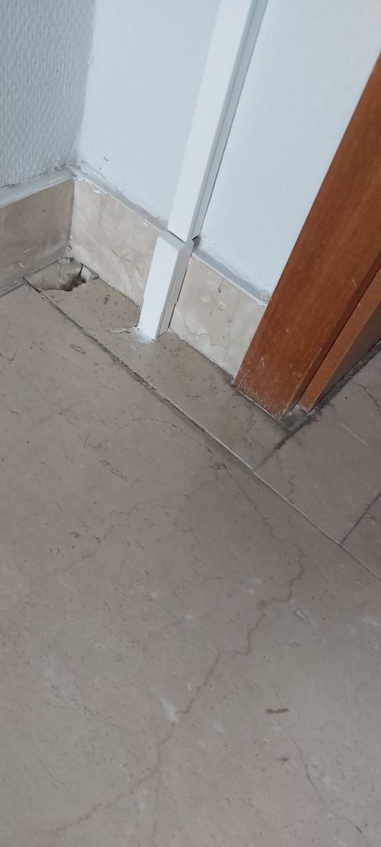

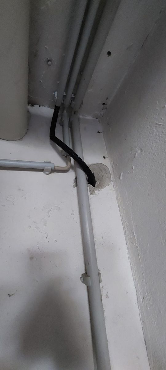

    in einem Mehrfamilienhaus - ich bin Eigentümer einer der Wohnungen - hat ein Subunternehmer der Deutschen GigaNetz die Hausverkabelung durchgeführt (kostenfrei). Über das Ergebnis bin ich ehrlich gesagt schockiert. Leider hat mit dem Subunternehmer keine Abnahme stattgefunden. Die Monteure sind ohne Verabschiedung fortgefahren und haben meine Unterschrift auf dem Abnahmeprotokoll gefälscht. Nun versuche ich eine Mängelbeseitigung zu erreichen.
    Was meint Ihr: Sind die von mir angeführten Mängel berechtigt oder bin ich zu penibel?

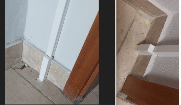

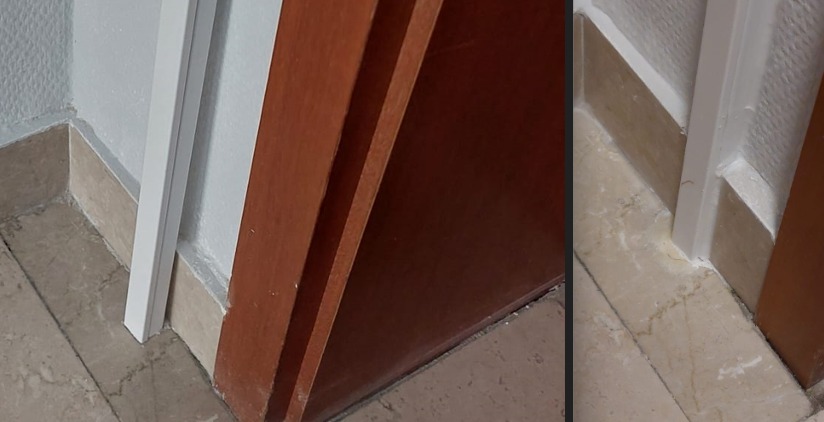

    1. Fußboden (Marmor) in der Ecke bei Bohrung beschädigt

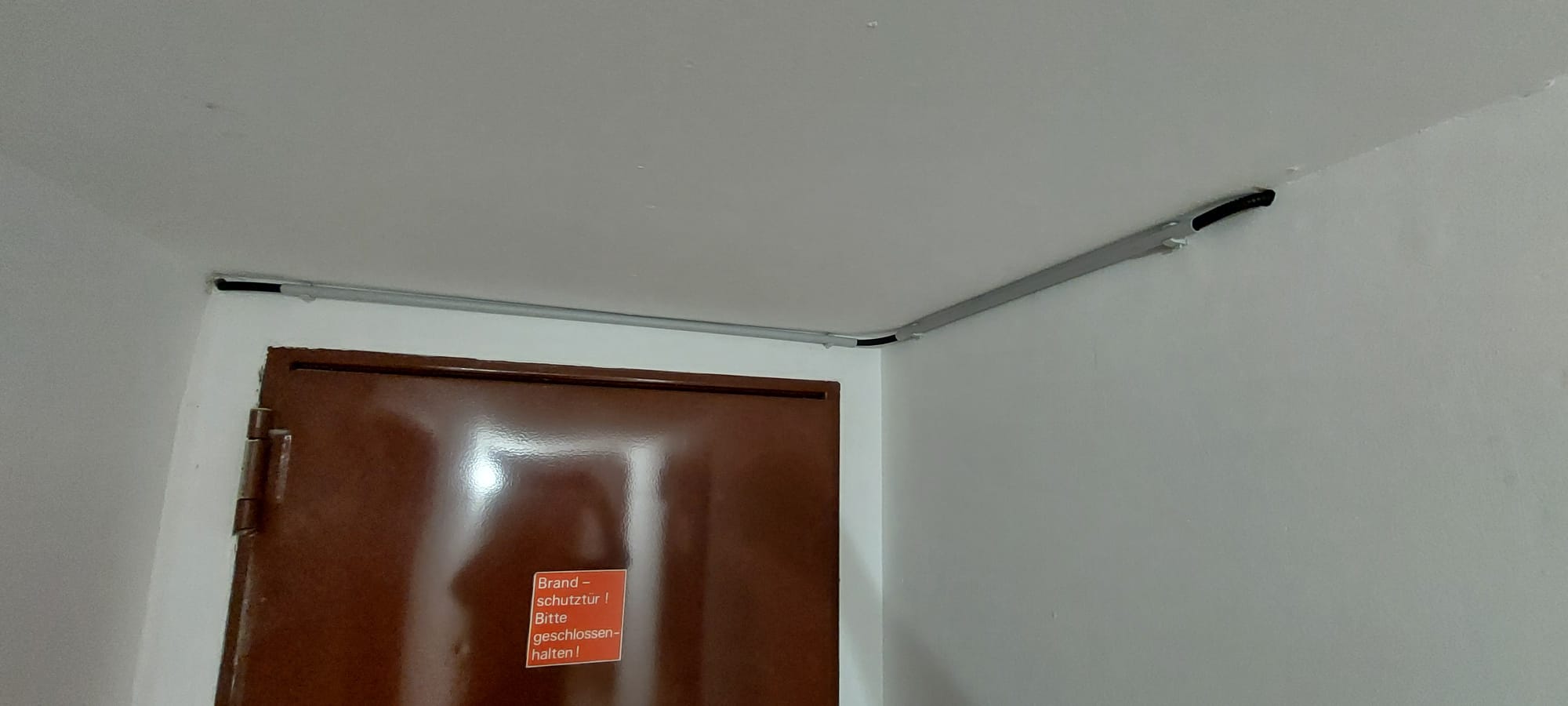

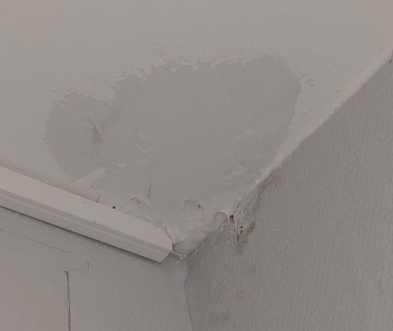

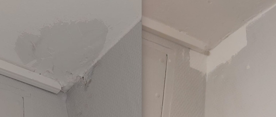

    2. Kabeldurchführung im Treppenhaus hässlich mit Silikon verfüllt. Habe ich hier Anspruch auf eine "sauber" Durchführung mit Herstellung der Deckenfarbe? Ggf. einen Quadratmeter tapezieren oder einheitlich drüber streichen.

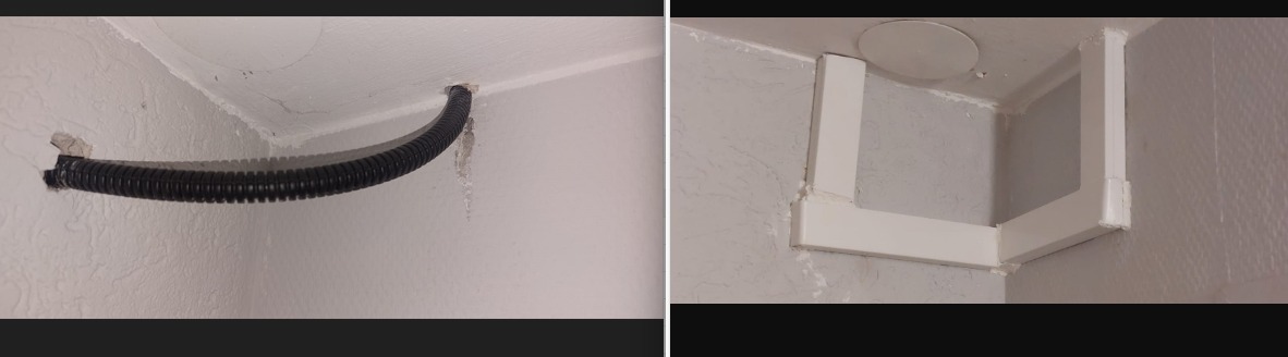

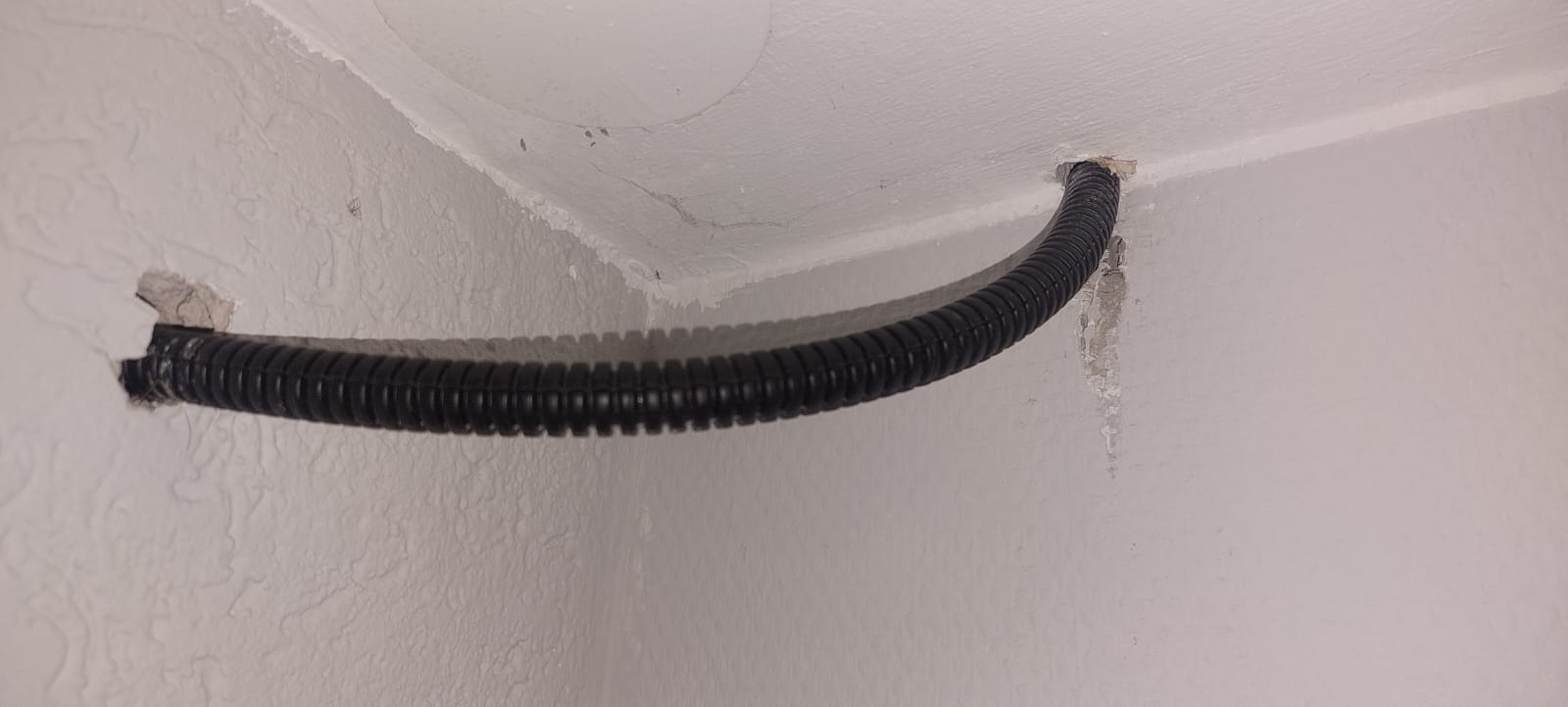

    3. Freihängendes Glasfaserkabel im Kellergeschoss des Treppenhauses (und Wanddurchführung nicht verschlossen)
    Heizungskeller: Glasfaserkabel (schwarz) liegt über anderen Kabeln. Wanddurchführung nicht verschlossen (Brandschott notwendig weil Heizungskeller?)
    Kabelkanal ist am Fußboden mit 2 cm Abstand zur Wand "Aufputz" montiert
    Heizungskeller: Keine Brandschotts bei Wanddurchführung
    Danke für Eure Einschätzung! Ich bin der einzige Glasfaserkunde in dem Mehrfamilienhaus und meine Nachbarn sind vom optischen Ergebnis der Glasfaser-Hausverkabelung doch etwas irritiert.

    Wow.. also abseits der geschilderten Probleme mit der Durchführung, finde ich die gefälschte Unterschrift schon ziemlich dreist.
    Einige Sachen würde ich persönlich hinnehmen oder ausbessern (zum Beispiel die kaputt gebohrte Fliese), die anderen Sachen sind zum Teil schon sehr schlecht durchgeführt. Das Silikondebakel finde ich persönlich schon sehr unschön.

    Das sieht echt schlampig aus. Dass alles super schick aussieht, wirst Du kaum einfordern können, aber passabel sollte es schon werden.
    Schau doch Mal in den Vertrag, was der sagt.
    Wegen der gefälschten Unterschrift würde ich schriftlich beim Subunternehmer (sofern Kontaktdaten vorhanden) und bei der Deutschen GigaNetz Beschwerde einlegen. Prinzipiell auch direkt ein Fall für eine Anzeige bei der Polizei.

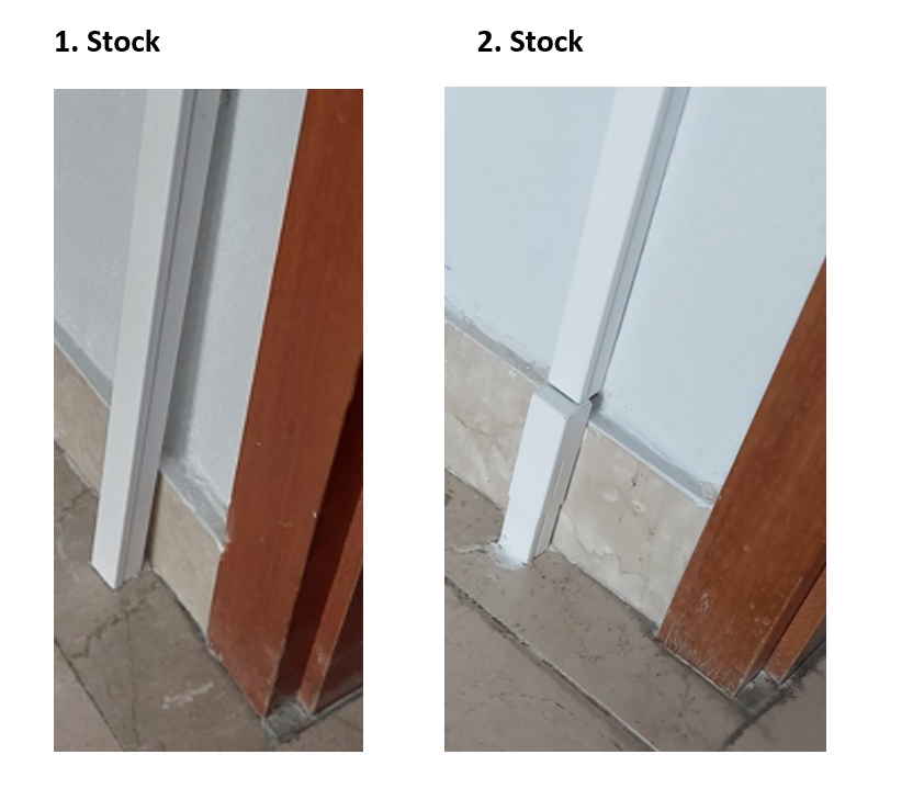

    Den Abstand zur Wand beim Kabelkanal finde ich inakzeptabel. Das geht einfach nicht, da würde ich auf jeden Fall eine Nachbesserung einfordern.
    Beim Thema Brandschotte kenne ich mich nicht aus. Letztlich stellt sich ja dann auch die Frage, ob die Leitungen und das schwarze Leerohr brandschutztechnisch geeignet sind.
    Die Fliese bekommt Du wahrscheinlich mit farblich passendem Fugenmörtel am besten kaschiert.
    Das ein oder andere ausgefranste Bohrloch ist mit Rotband Gips oder Elektrikergips und etwas Farbe schnell repariert.
    Wenn an der Decke tatsächlich Silikon ist, ist das doof. Acryl könnte man überstreichen... Aus meiner Sicht müsste das runter und die Stelle sauber verspachtelt und dann gestrichen werden.

    alle gezeigten Stellen sind nachbesserungswürdig und sollten beim verantortlichen Auftragnehmer bemängelt werden. Wenn du eine Rechtsschutzversicherung hast, dann gebe das am besten gleich ab.
    Die gefälschte Unterschrift attestiert dir die Ungültigkeit der Auftragsabnahme. Ob das strafrechtliche Folgen hat, kann ich nicht beurteilen.
    Bei soviel Pfusch würde ich auf jeden Fall nach einer Nachbesserungsfrist von 10-14 Tage, juristisch gegen den Auftragsnehmer vorgehen.

    Danke für Eure Antworten. Die Mängel und Unterschriftenfälschung sind schriftlich bei der Deutschen GigaNetz angezeigt worden. Insofern eine Beseitigung stattfindet, würde ich keine Anzeige bei der Polizei erstatten. Am schrägsten finde ich das frei hängende Kabel im Keller und eben die nicht zugespachtelten Durchbrüche. Ich habe immer gelernt, dass Kabel (egal welcher Art) fest an der Wand montiert sein müssen.
    Beide Kabelkanäle befinden sich übereinander im Treppenhaus. Im 1. Stock ist dieser mit Abstand zur Wand montiert, im 2. Stock hat man den Kabelkanal mit einem Knick versehen. Letzteres erscheint mir die korrekte Lösung.
    Die Hausverwaltung hat der Montage Aufputz zugestimmt, und das mangelhafte Ergebnis sorgt für Ärger mit den Nachbarn. Ich wäre auch genervt, wenn vor meiner Wohnungstür an der Decke breit und hässlich Silikon angebracht wurde.
