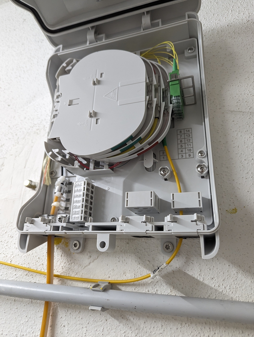

    Dann hast du unglücklich fotografiert. Wie viele Kassetten hat das Teil denn.
    Dies hier wäre eigentlich einer für MFH, aber auch nur ein kleines 14 Anschlüssen.
    ich würde anhand der Pigtails meinen es ist eine OneBox mit 2 Koppler für 4-8 WE

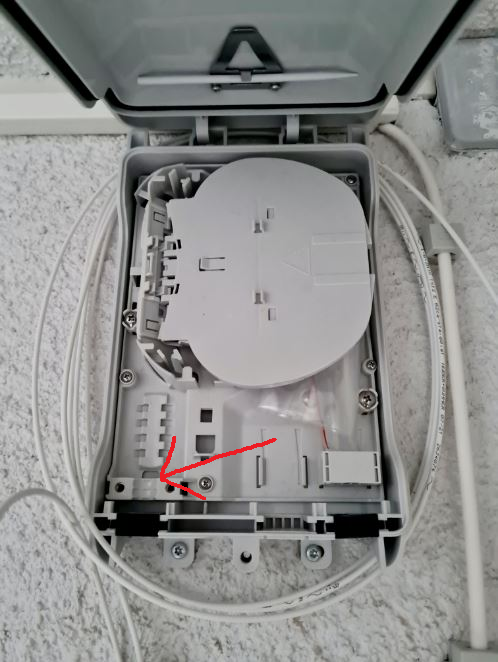

    Zitat von edding27
    Ist das eigentlich ein spezieller HÜP? In den Videos sind die Kabel immer Orange, welche dort hinein gehen?
    Von der Breite her würde ich auf 1 WE tippen, klapp mal die Kasette zur Seite und mach dann mal ein Bild.

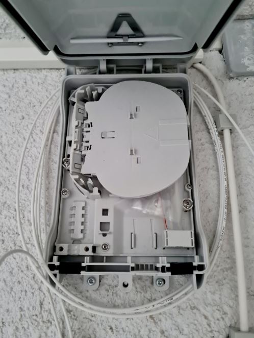

    • #55
    An der markierten Stelle wird die Speedpipe (orange?) mit dem Faserbündel in den HÜP eingeführt. Da das hier noch nicht geschehen ist, ist dieses Teil im raw-Zustand. Die GF-Montage mit spleißen der notwendigen Pigtail steht noch aus.
      • 475,76 kB
      • 498 × 662
    Einmal editiert, zuletzt von Schnurz (14. September 2024 um 08:30)

    • #56
    Genau so... bei 1 WE und TA daneben spleiße ich nur das ankommende VZK auf das Pigtail was im HÜP gesteckt ist, von der Kupplung kommt dann meist ein Patchkabel mit 1,7m oder 5m zum Einsatz. Die Farbe beim Röhrchen ist eigentlich auch egal... zeitweise ist noch alt-Bestand vom 2*7mm in Rot/Grün im Einsatz... Wenn 12mm*2 verbaut wird, (gefördert) ist es meist ein rotes Röhrchen.
