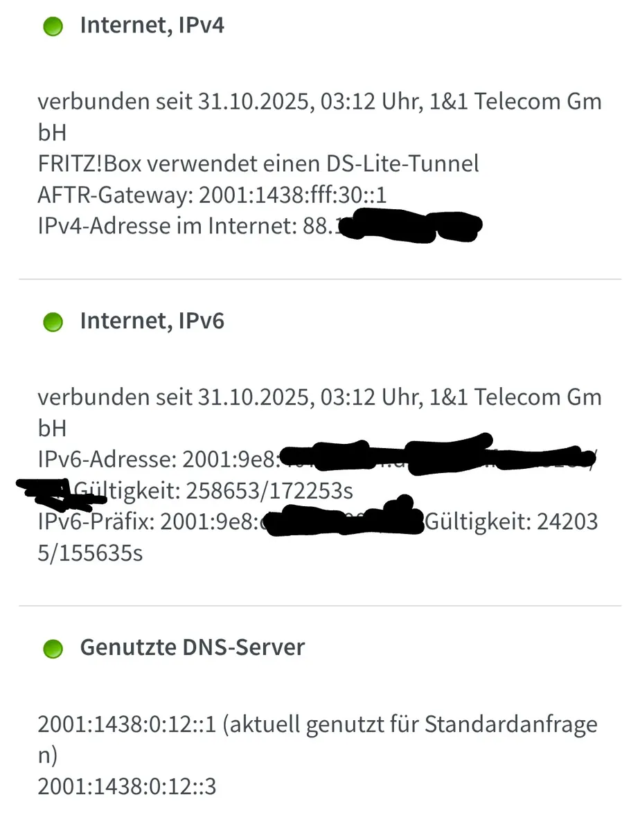

    Kann ich nicht sagen, hab nicht drauf geachtet. Am 27.10. war der der "Schalttag" und spätestens am 30.10. haben sie es geändert. Bei dir ist ja der gleiche Zeitraum schon vorbei.

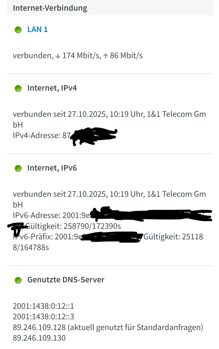

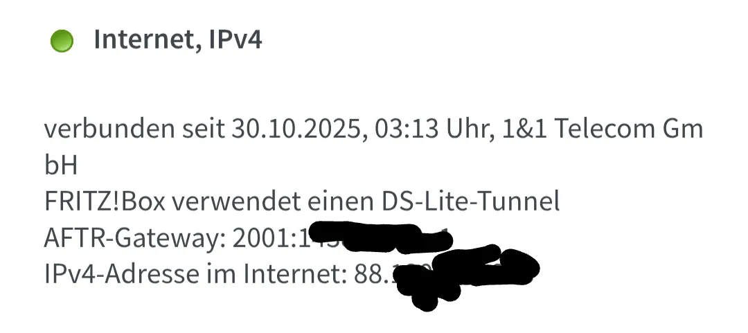

    • Tony
    • 31. Oktober 2025 um 01:15
    Mir ist zumindest aus aktuellen 1&1-Schaltungen im Telekom-Netz bekannt, dass zunächst Dual Stack geschaltet wird und nach ein paar Tagen dann doch DS Lite kommt, was per Hotline rückgängig gemacht werden kann.
    Ich glaube du hattest Recht. Das ist jetzt DS Lite oder?
