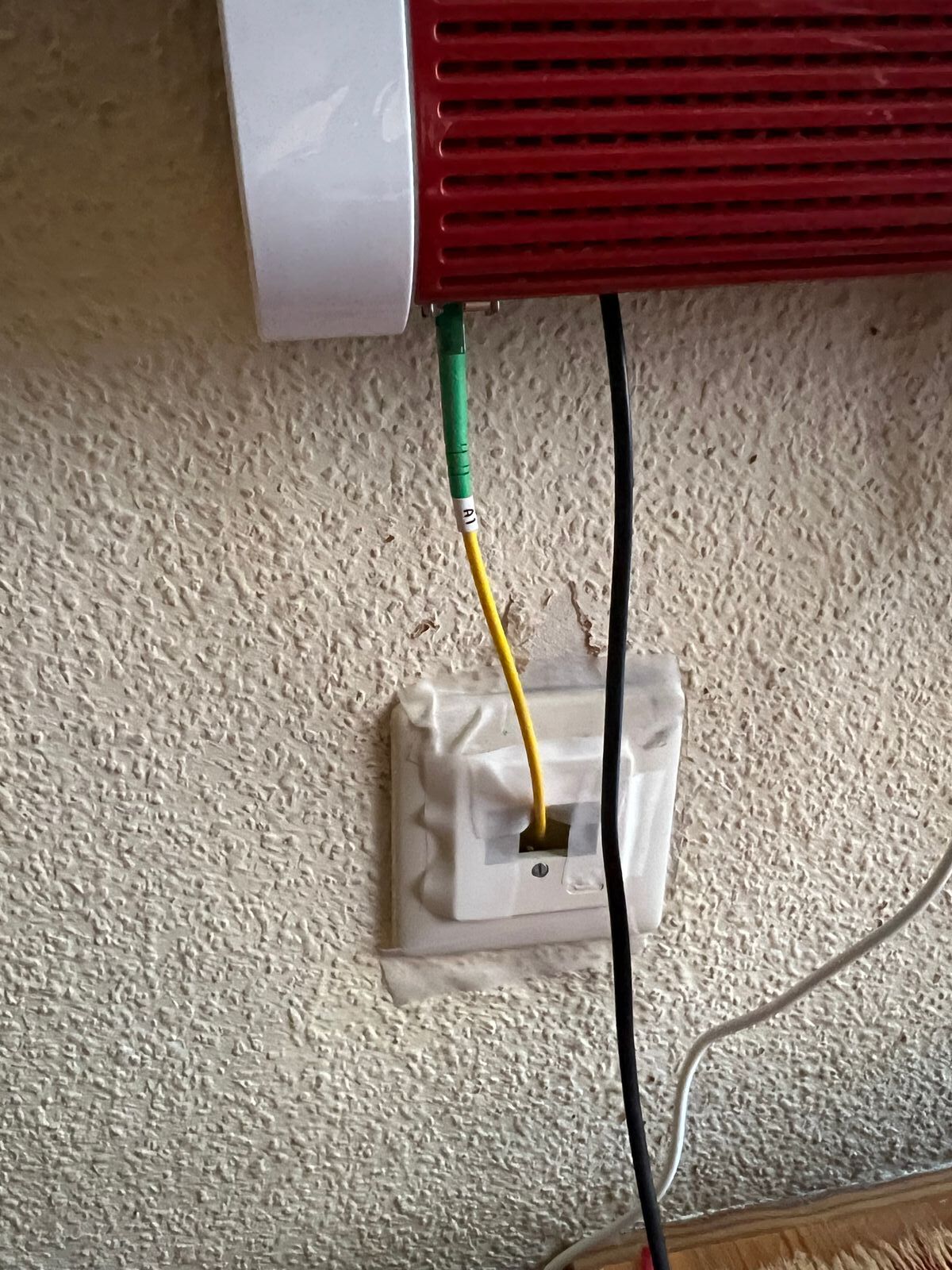

    Ich suche eine Idee oder gezielten Tipp für eine schöne Abschlussdose .
    Kabel kommt aus dem Keller in die alte Telekom Umrandung.
    Wir würdet ihr das ästhetisch abschließen? Foto

    Das Kabel mit dem Stecker, der in die FB geht ist ein Ganzes, eine Einheit. Wie soll man das da ranbringen? Das Kabel soll auch so bleiben. Immer besser wenig beteiligte Bauteile!!!

    Federsteckdeckel [Anzeige] -> Loch rein, Kabel durch = fertig
    Indem du es hinten in die Dose steckst?

    Eventuell so etwas, dadurch bleibt dein Kabel die einzige Verbindung:
    https://amzn.to/3SSmcgH [Anzeige]
    Musste nur "verkehrt" herum montieren, also Loch nach oben in deinem Fall. Wenn gewünscht kann man sich aus einem alten Stück weißes Plastik noch eine Abdeckung basteln, sodass im Endeffekt nur noch das Kabel aus der Dose kommt und der Rest abgedeckt ist.

    Danke Thomas so wirds gemacht. Ich habe fertig!

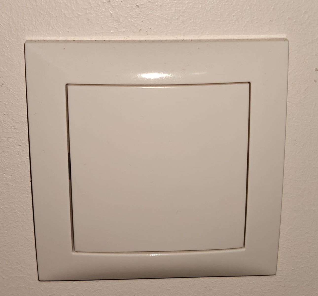

    Ich hätte das mit ein Berker Blinddeckel (4011334276807) + Zwischenring (4011334279013) + Rahmen (4011334276876) gemacht.
    Zuerst hätte ich mit einen kleinen Bohrer ein Loch in der Mitte gemacht und dann auf 10mm erhöht und die Kanten mit Schleifpapier entgraten.Eventuell mit ein Tiefenbohrer.
    Das ist der Blindrahmen in Polar Weiß Matt.
