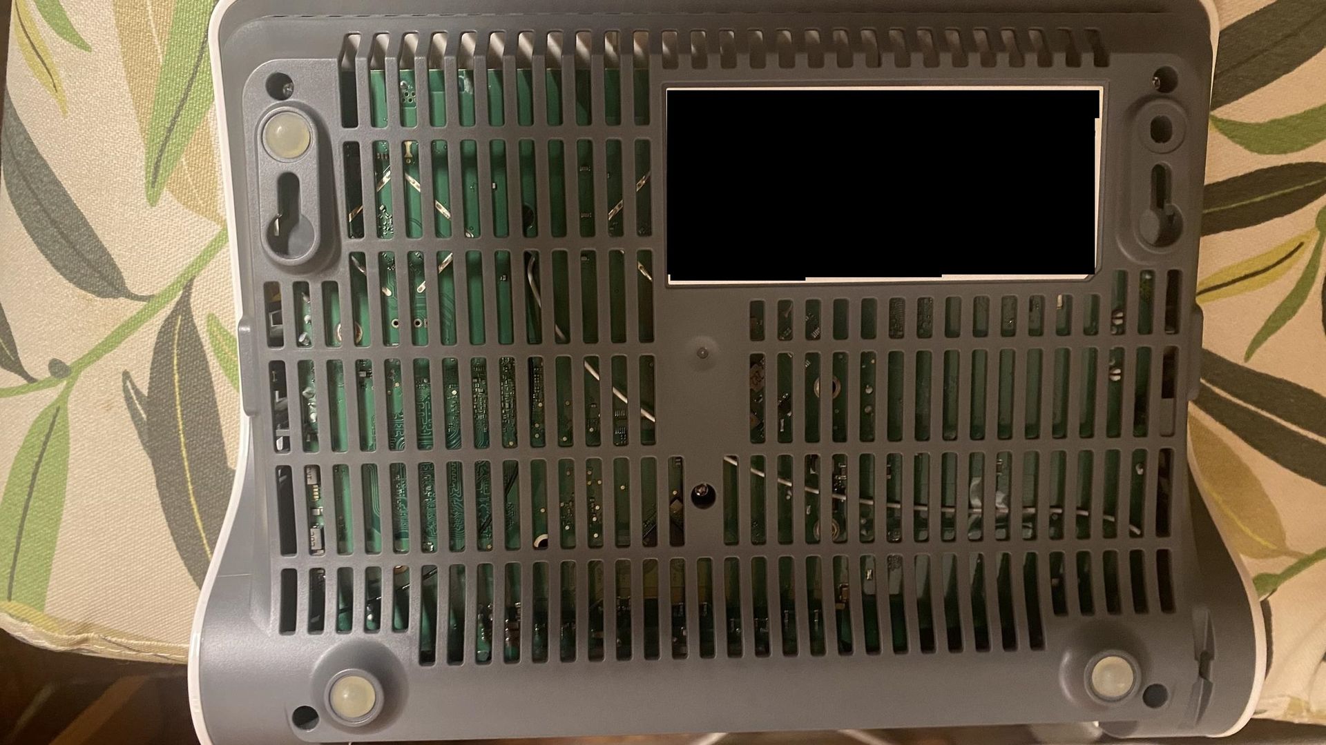

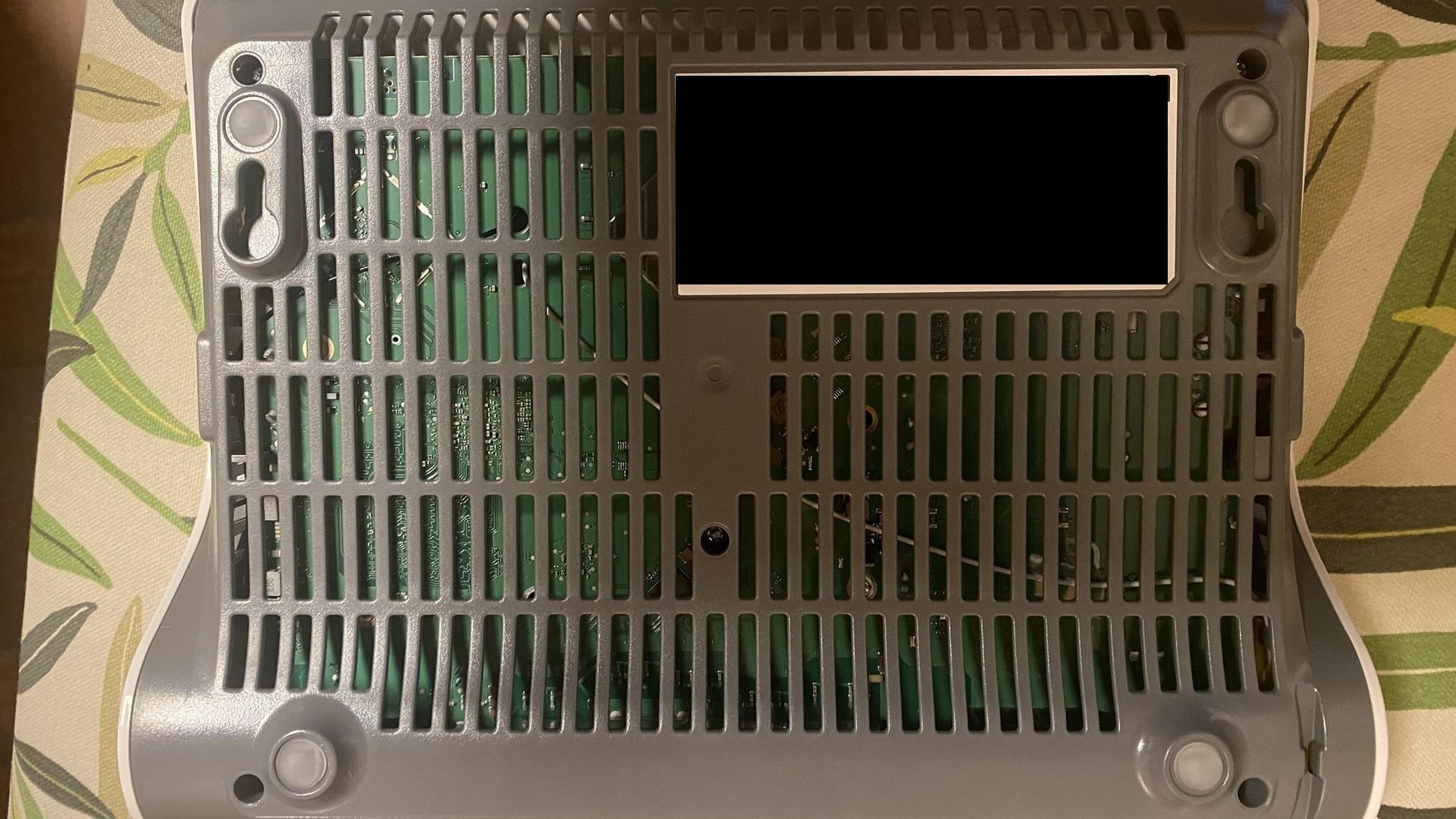

    Die Ersatz 5590 ist heute gekommen. Interessant ist, dass man auf der Unterseite durch das Gitter erkennen kann, dass die Bauteile etwas anders sind als bei der defekten 5590.
