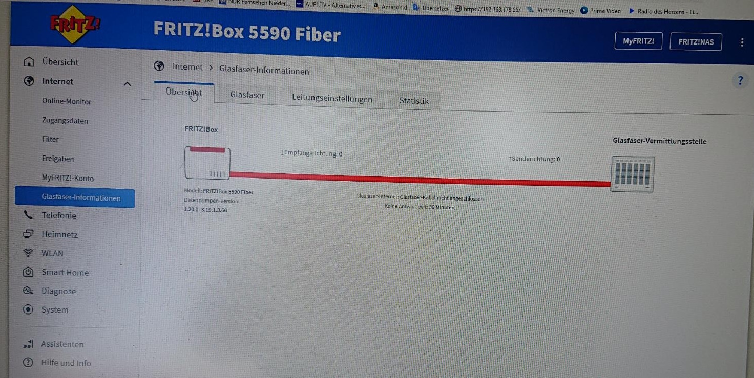

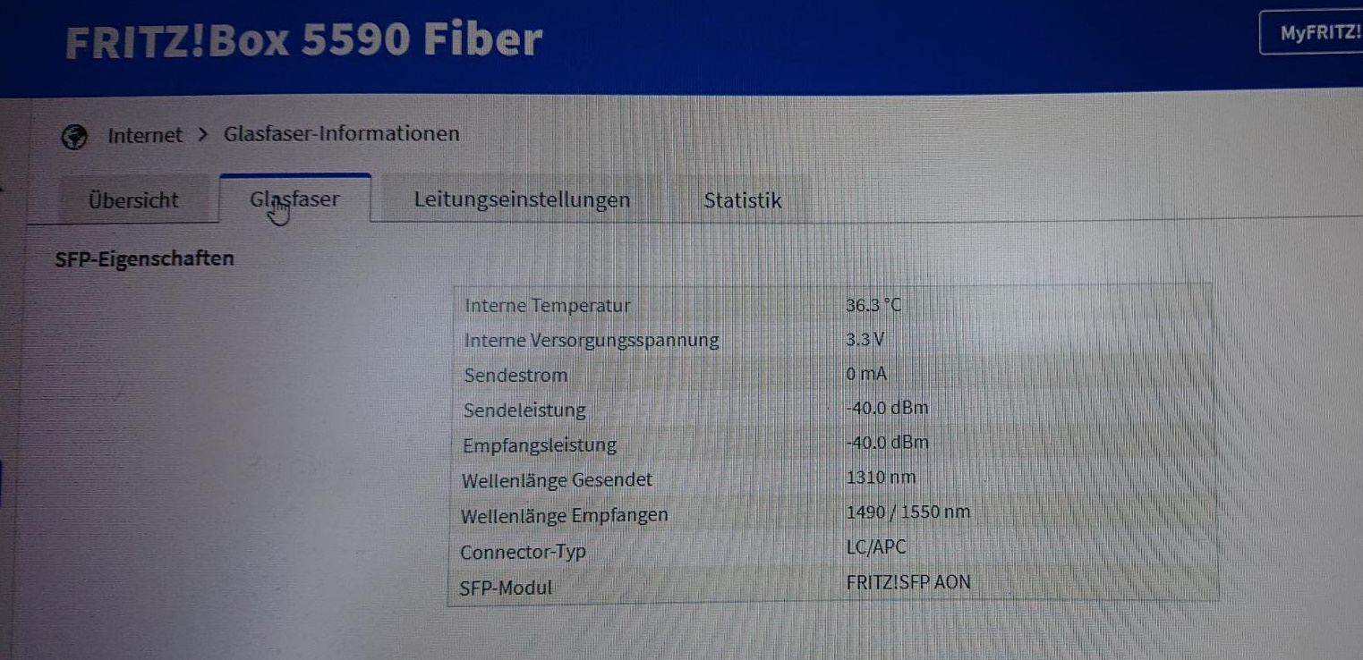

    Meine Fritzbox bekommt gar keine Glasfaser-Verbindung:
    Müsste hier nicht wenigstens irgendein anderer Fehlerzustand angezeigt werden, falls alles korrekt verbunden ist? Ich gehe mittlerweile fast davon aus, dass das mitgelieferte SPF-Kabel der Fritzbox oder der Anschluss am GF-TA einen Fehler hat?

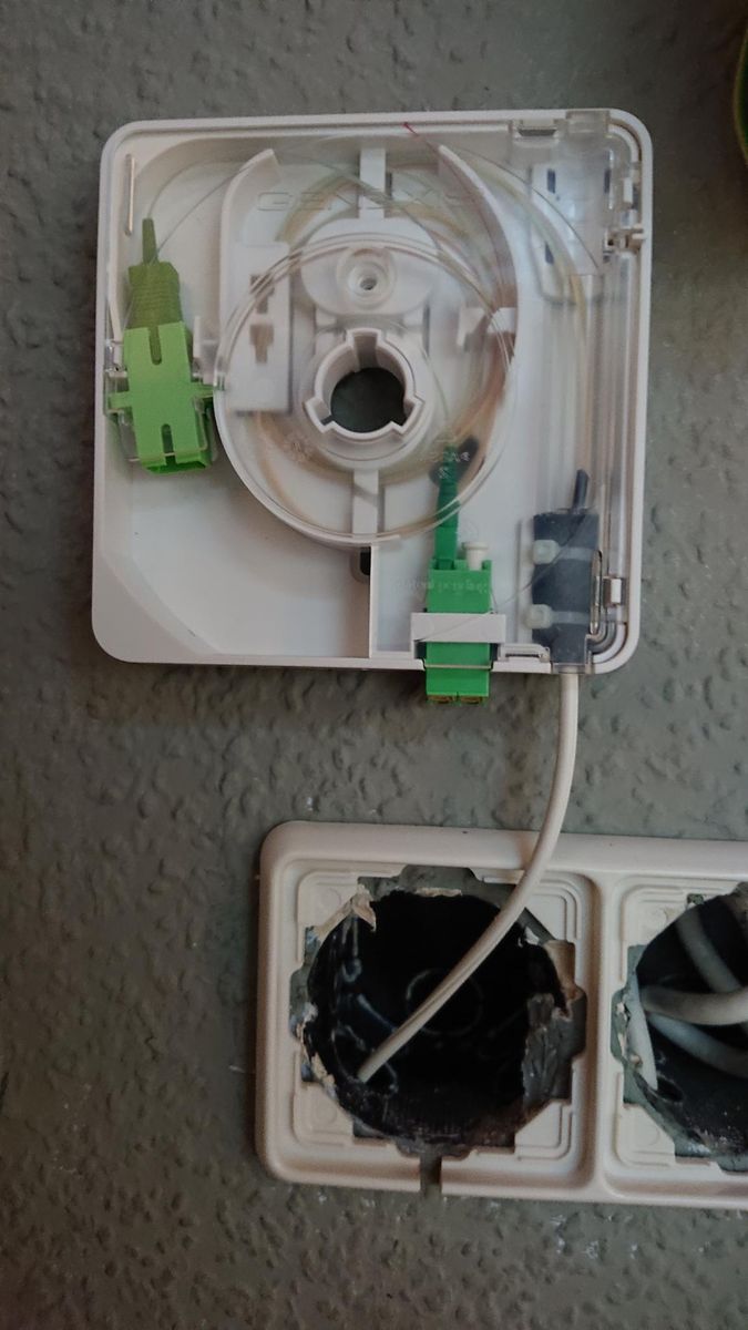

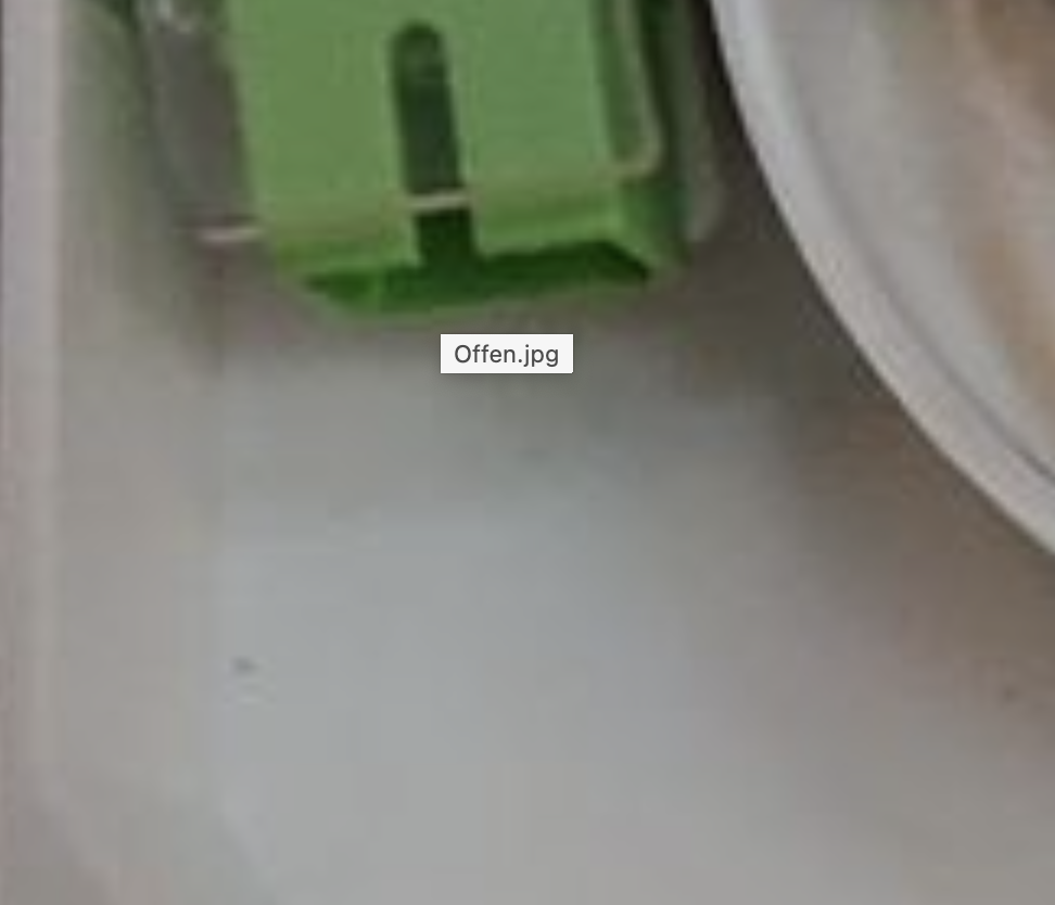

    Anbei im Spoiler noch einige Fotos zum Anschluss:

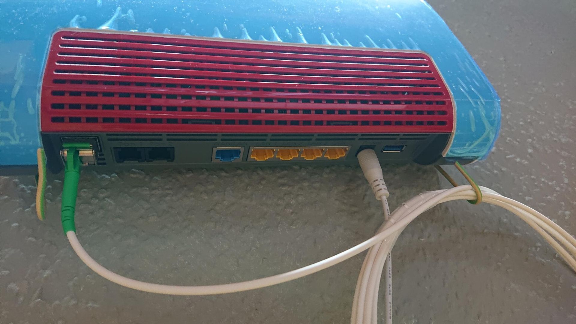

    Funktioniert leider nicht.

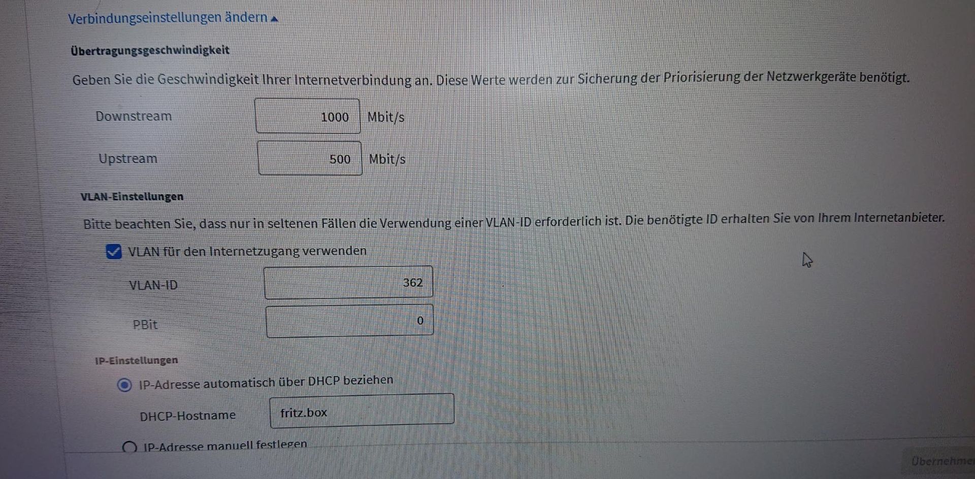

    Kriege wie auch mit GPON-Modul in der FritzBox Glasfaser-Informationen Status rot mit "Kein Glasfaser-Kabel angeschlossen".
    Zitat von Sascha.F
    Falls das nicht funktionieren sollte (erstmal brauchst Du ne "gelbe" Verbindung mit Training) - dann teste halt nochmal mit der eben erstellten DG Verbindung mit VLAN ID 362 & AON-SFP.
    Leider mit GPON keine gelbe Verbindung.
    Habe wieder auf AON Modul gewechseln mit VLAN-ID 362.
    Leider auch nichts.

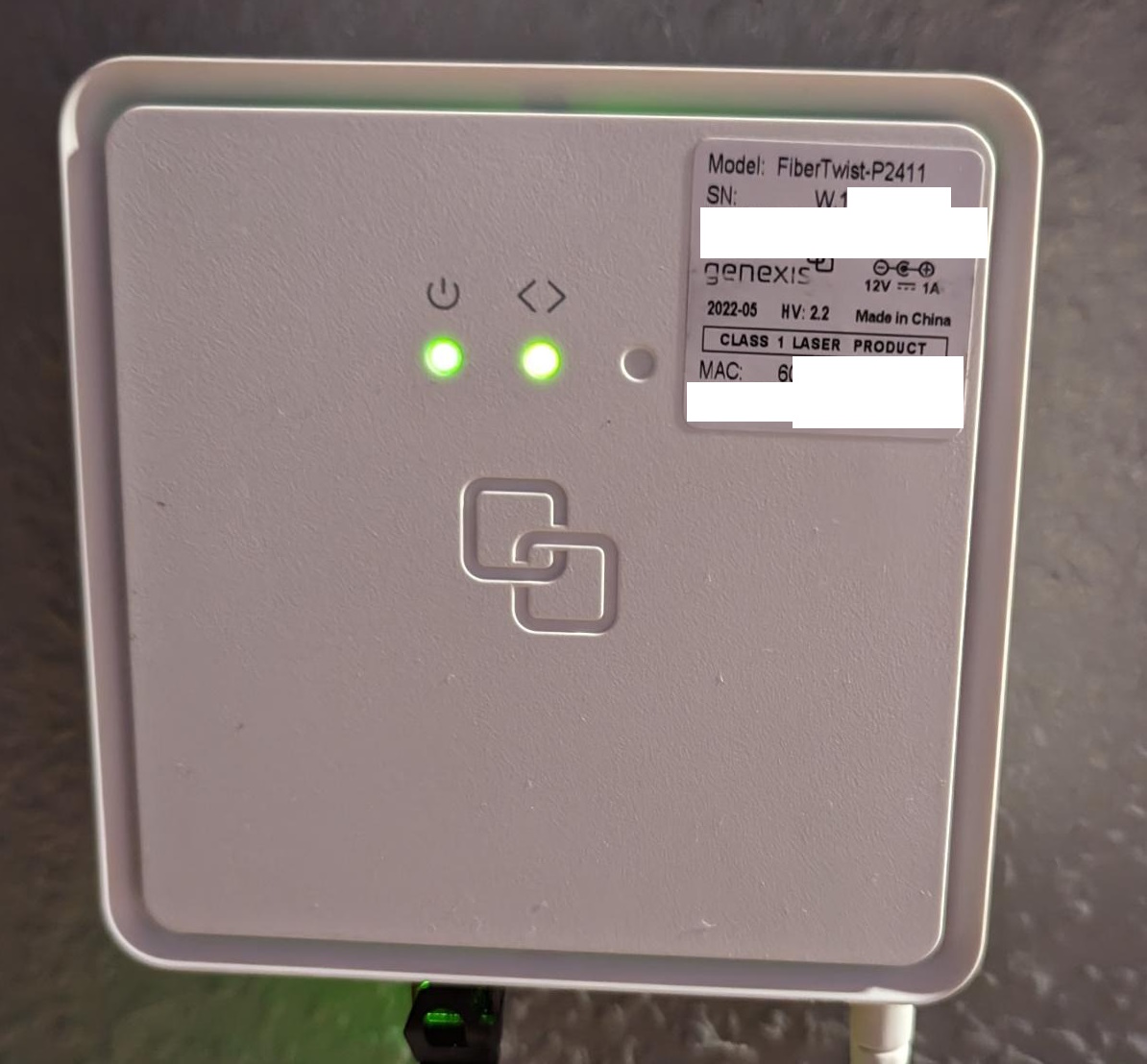

    Ich gehe davon aus die 2 grünen LEDs am GF-TA heißt zuverlässig, dass das Signal bis dahin kommt?
    D.h. es sieht ziemlich danach aus als wenn zwischen GF-TA und Fritzbox entweder eine Buchse oder das LWL-Kabel defekt ist?

    ACHTUNG! Bitte mit der Handykamera - nicht direkt reinschauen!!!
    Schau doch bitte mal am LWL-Stecker, welcher in die 5590 geht, ob Du da Licht siehst.
  • dd97
    13
    • 25. September 2023 um 13:51
    Leider kein Licht, weder von der Seite die in die 5590 geht, noch von 5590 in den GF-TA, andere Seite natürlich eingesteckt.
    Heißt das, das Kabel hat einen Defekt?

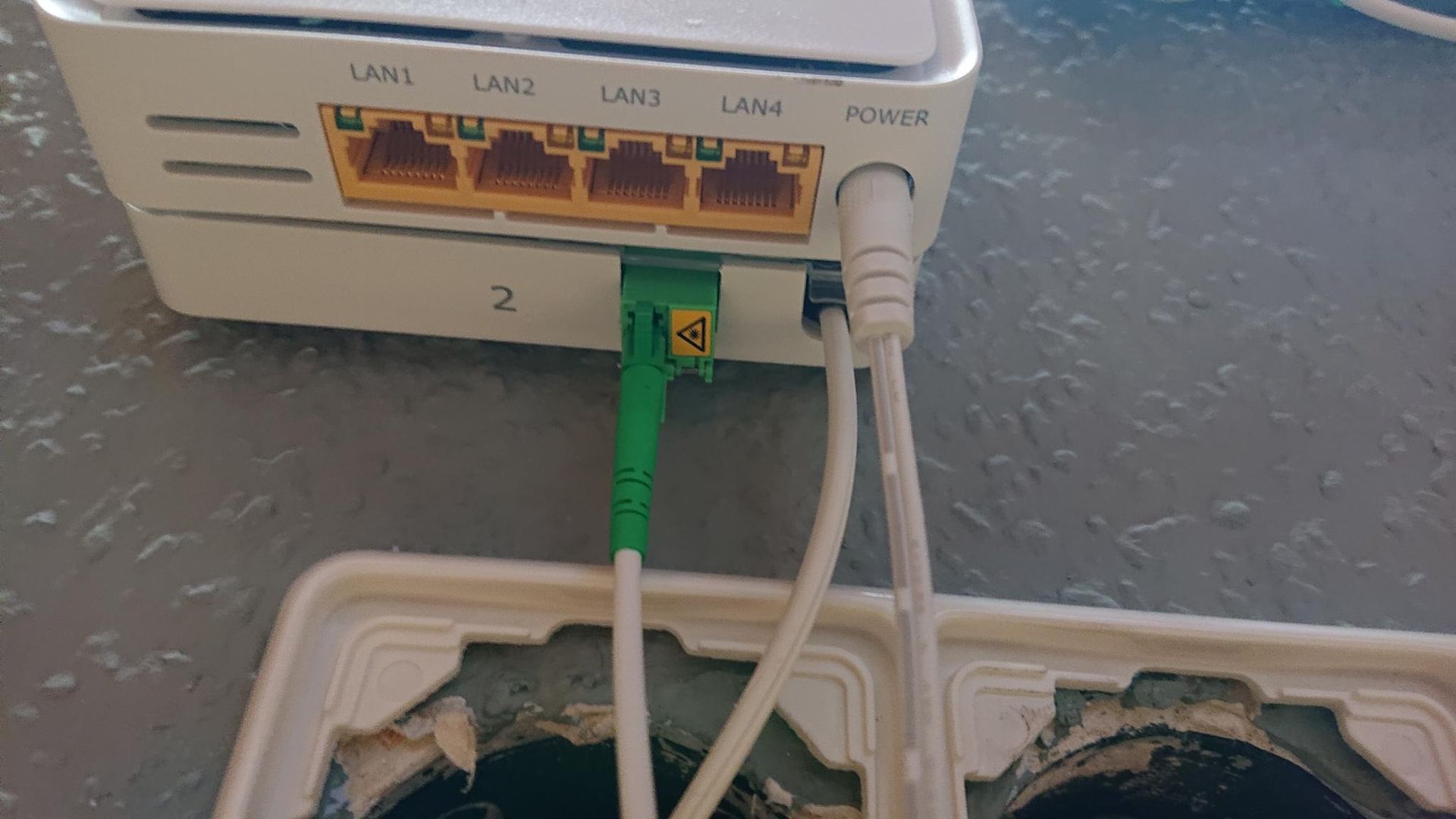

    Ich bin da auch etwas verwirrt. Ich hatte eigentlich erwartet dass ich trotz der Option des Kundeneigenen Routers ein Modem bekomme. Das ist normal eine schwarze Nokia Box. Die habe ich aber gar nicht bekommen.
    Was genau ich da jetzt hängen habe weiß ich leider auch nicht. Aber ich finde es im Internet nur als GF-TA bezeichnet.
    Falls deine Vermutung korrekt ist, müsste ich aber per Ethernetkabel in die Fritzbox oder irgendeinen Router/AP oder gar nur in einen Laptop Internet haben?
    Das habe ich zuerst getestet, leider alles erfolglos.

    • 25. September 2023 um 14:04
    Das ist ein ONT, kein GF-TA. Ich wage zu bezweifeln, dass der Anschluss, den du gesteckt hast, beschaltet ist.
    Du solltest eine Verbindung von der Fritzbox per LAN zum ONT herstellen. Dann musst du deine Box komplett auf Werkseinstellungen zurücksetzen, denn im Moment ist die 2. PVC für Telefonie aktiv, das ist tödlich an DG Glasfaseranschlüssen. Das heißt auch, du musst erst mal eine Stunde ohne angeschlossenen Router warten, bis die fehlerhaft verteilte IP-Adresse abgelaufen ist (Internetverbindung(Telefonie) erfolgreich hergestellt (IP: 100.112.x.y)). Dann den Router noch mal frisch einrichten und sicherstellen, dass die eigene Verbindung für Telefonie nicht hergestellt wird (die Punkte in der Konfiguration unbedingt deaktivieren, falls sie aktiv sind). Nimm als Profil nicht die "Deutsche Glasfaser", sondern "anderer Anbieter" und nenne das Profil nicht "deugl" oder "Deutsche Glasfaser" (ich lass den Namen immer leer). Dann achte darauf, dass die Verbindungsgeschwindigkeit korrekt eingestellt wird.

    Könnte sein.... ABER:Ich habe eben erst die Bilder im "Spoiler" gesehen.... Das ist ein FiberTwist P2411 (Point-to-Point - also AON). Damit kenne ich mich nicht aus. Da dort aber ein Netzteil angeschlossen ist, ist das für mich kein passiver Abschluss. Wo geht denn das Kabel unter dem Powerkabel hin?
