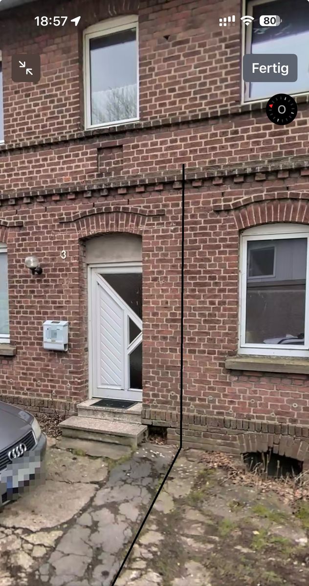

    Guten Tag,
    Ich habe im Sommer 2022 den Vorvertrag für die Deutsche Glasfaser abgeschlossen.
    Sommer 2023 kam es dann zur Hausbegehung. Dort habe ich mitgeteilt, dass ich ganz gerne den HÜP statt im Keller im ersten Stock haben möchte (dort endet auch aktuell das DSL). Da hieß es noch ok passt.
    Herbst / Winter 23 rum wurde ich dann angerufen, ne geht doch nicht, ich muss mich selber um die Leerrohre und den Hausdurchbruch kümmern.
    Da jetzt die Bauarbeiten hier im Ort im Gange sind und der Anschluss für Ende Juni geplant ist, hoffe ich hier auf Hilfe, wie ich dabei am besten vorgehe bezüglich Hausdurchbruch und Leerrohr.
    Auf dem Bild (Bodenseite ist von der Bautruppe bereits makiert worden) - gesamte Linie soll die Strecke bzw in der 1. Etage den Eingangspunkt ins Haus grob aufzeigen.
    HÜP in Keller und Inhouse verlegen ist eher nicht gewünscht, da dort der Aufwand X fach größer wäre.
    Alternativ hat mir der Mitarbeiter der DG heute angeboten, eine zweite Hausbegehung anzufordern, wo aber wohl Kosten in unbekannter Höhe entstehen können...
    Hat jmd von euch evtl. Erfahrungen mit einer oberirdischen Hauseinführung?

    Also geht das orangene Leerrohr was die hier vor ein paar Tagen in die Straßen gelegt haben ins Haus?
    Also würde quasi Kabelkanal an der Hauswand reichen in Verbindung mit dem MD1-FttH 90° Set? 90° Element aussen und dann nen 7-8mm Loch für das orangene Leerrohr?
    Was ist denn das Problem, die Leitungsführung im Haus zu installieren? Aufputz-Leerrohr, Deckendurchbruch und dann die GF-TA montieren.
    Kurz gesagt: altes Haus.
    - keine Steckdose in der Nähe des Kellerdurchbruchs, Keller nicht unbedingt gut was Feuchtigkeit angeht. Abgehangene Decken etc.
    Kurzum, einfach aussen lang ist einfacher und wohl auch günstiger umzusetzen

    Aussen entlang im Kunststoff Kabelkanal birgt immer eine gewisse Gefahr der Beschädigung. Metallkanal/Rohr wäre zumindest auf den ersten beiden Metern die bessere Wahl.
    Dazu sollte man sich Gedanken machen was die Witterungsbeständigkeit der Kanäle angeht.

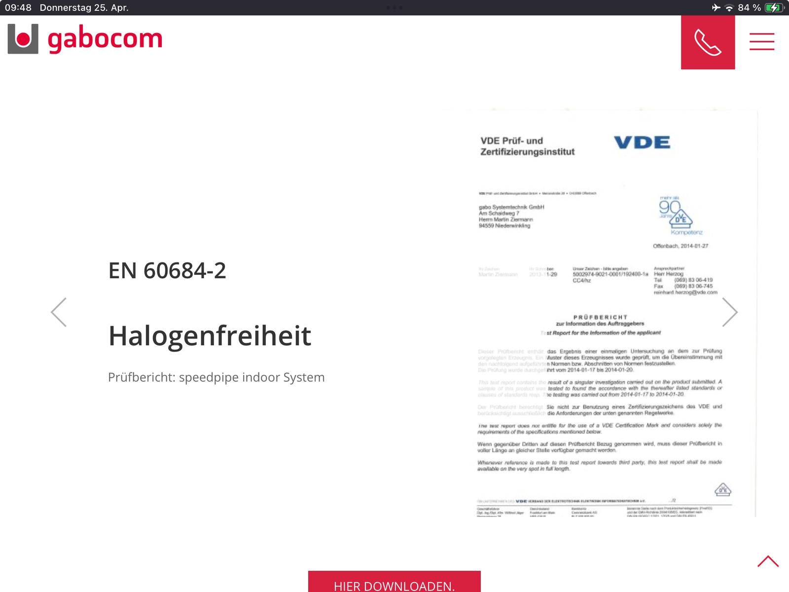

    Im Haus kann man dann mittels Doppelsteckmuffe das SNR auf Halogenfreies SNR umsetzen da das orange-farbene SNR lt Brandschutzverordnung nur eine gewisse Länge (im Haus) haben darf.
    ich habe den Link von Schnurz nur kurz überflogen... konnte aber keinen Hinweis auf Halogenfrei sehen.

    Persönlich nicht, aber ich habe in der Umgebung mehrere solcher Anschlüsse gesehen. Da kommt ein graues Wellrohr aus der Erde, geht ein Stück an der Hauswand hoch, dann kommt ein graues Kästchen, ca. 4X12cm lang, das bei mir direkt auf der Durchgangsbohrung im Keller vor dem HÜP sitzt. Dahinter geht dort die Leitung ins Haus. Das sieht überall gleich aus, ist also wohl von der DG gemacht und keine Eigenleistung. Schön ist das nicht und der kleine Mauervorsprung bei dir dürfte die Sache weder schöner noch einfacher machen, aber grundsätzlich gibt es soetwas.

    Bei uns wurde die Verteilung (nicht der Hausanschluss) über die Außenfasade realisiert und selbstverständlich ein Vollmetallkabelkanal verwendet. Laut Installationsfirma sei dies sogar vorgeschrieben.

    Ob die Erschließung über Außenfassade eine gute Lösung ist, hängt immer vom Einzelfall ab. Insbesondere ob mit Vandlismus zu rechnen ist und wie man eine optisch verträgliche Lösung hinbekommt. Bei deinem Haus würde ich es, so wie es eingezeichnet ist, weniger schön finden.

    Merlin_GF : die Halogenfreiheit ist auch über den Link attestiert…

    Ja es gibt die Kabel wetterbeständig. Aber heißt ja nur bestätig. ;) So ein Verlegung will man die nächsten 10-20 Jahre nicht anfassen. Also auf jeden Fall verpacken. Ich würde bei deinem Haus keine Kabelkanäle nehmen. Deutlich passender zum Haus wären Metallrohre. 20 mm und die Kurven mit den Flexiblen Stücken. https://edelstahlwellrohr.com/Edelstahlwellr…bhoCmYsQAvD_BwE
    Das passt besser zum Baustil. Das bekommst du aber nicht von der DG. Solche Arbeiten würde ich immer selber machen.
    Eine zweite Sache. Greife die einen der Vorarbeiter direkt von dem Bautrupp und bespreche es mit denen. Bei Hausbegehung habe ich von den Sesselpuppern bei 3 Anschlüssen 3 Mal schlechtes erlebt. Einmal wollte einer sogar Kabelkanäle im Treppenhaus legen, obwohl Leerrohre vorhanden waren. War nur zu faul auf die Leiter zu steigen um nachzusehen, ob neben der Telefonleitung noch Platz ist. Der Bautrupp hat es erkannt und einfach dort die Leitungen reingezogen.
    • 27. April 2024 um 13:25
    Die Edelstahlwellrohre keinesfalls unter DN20, besser DN25. Allerdings sind die zur Befestigung benötigten Schlauchschellen hässlich und die mit Gummieinlagen verspröden und verfärben sich im Laufe der Jahre. Das gleiche trifft natürlich auf Fiberglas- und Edelstahlrohre bzw. deren Schellen zu. Und wenn ich es mir genau überlege, dann sind die Edelstahlwellrohre vielleicht doch die bessere Lösung, da der Leitungsweg über einen Überhang hinweg muss. Das Wellrohr (alles andere natürlich auch) muss an der oberen Öffnung jedoch eine Abdeckung als Wetterschutz besitzen.
