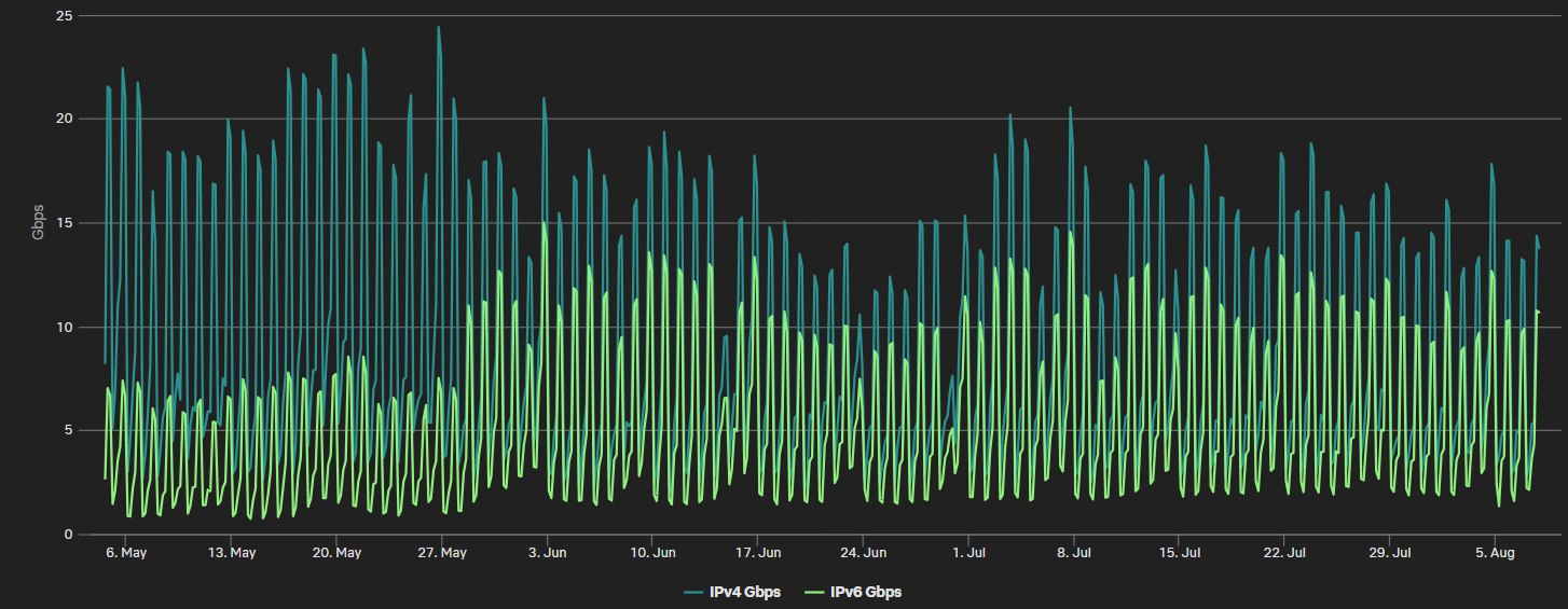

    • #73
    Das IPv6 im ganzen EON Highspeed Gebiet nicht funktionieren soll, seh ich aber auf unseren Trafficgraphen z.B. auf die Netflix OCAs aber nicht:

    • #74
    Dann lässt sich der Fehler bei rothlive ja schnell beheben.

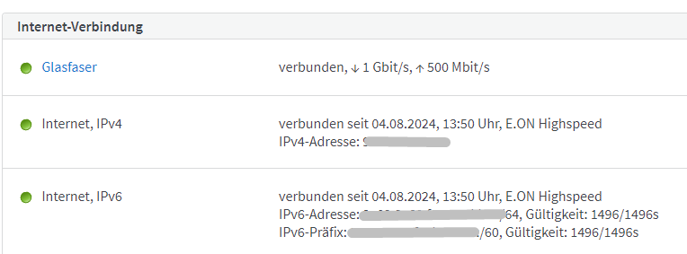

  • rothlive
    51
    • 15. August 2024 um 05:00
    • #79
    Also bei mir ist über IPV6 nichts zu erreichen. Obwohl ich die IPv6 Adressen erhalte.

  • rothlive
    51
    • 15. August 2024 um 05:02
    • #80
    Ich habe jetzt eine neue Fritzbox Firmware bekommen wegen dem Wlan Lampen Problem.
    FRITZ.Box_5690_Pro-07.61-114855-LabPLUS
    Mal schauen ob sich was ändert.
