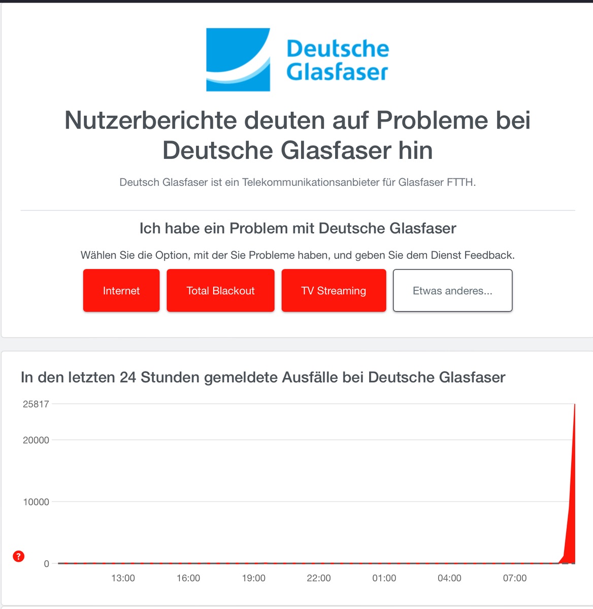

    Seit 9:00 Uhr habe ich keine Internetverbindung mehr. Am ONT leuchten alle LEDs grün, aber meine FRITZ!Box bekommt keine IPv4 und auch keine IPv6 Verbindung mehr. Wenn ich mir ansehe, wie rasant die Störungsmeldung gerade zunehmen, dann ist es möglicherweise ein Problem, was das gesamte Netz betrifft. Wie sieht es bei euch aus?
    Edit: die Kurve der gemeldeten Störungen geht weiterhin steil nach oben. Bei der Hotline gibt es direkt ein Besetztzeichen.
      • 165,23 kB
      • 1.168 × 1.200
    2 Mal editiert, zuletzt von arcade99 (13. Januar 2024 um 10:14)

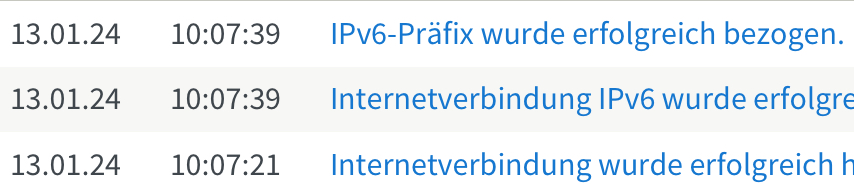

      • 145,4 kB
      • 854 × 185
