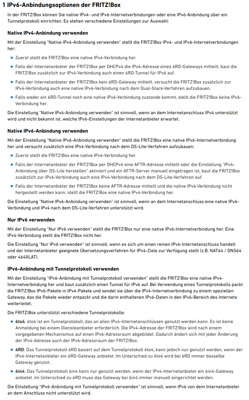

    Das sehe ich anders.
    Der letzte Punkt sagt meines Erachtens aus, dass eine IPv4 Verbindung aufgebaut wird.
    Woher stammt dieses Zitat?
    Auf der AVM-Seite finde ich:
    • Falls der Internetanbieter der FRITZ!Box keine AFTR-Adresse mitteilt und die native IPv6-Verbindung nicht hergestellt werden kann, stellt die FRITZ!Box eine native IPv4-Verbindung her.
    Das trifft aber nicht zu, denn die IPv6-Verbindung kann ja hergestellt werden.
    Den ganzen von dir erwähnten Absatz "Wenn IPv4-Anbindung über DS-Lite herstellen nicht aktiviert ist ..." finde ich nicht. Schaue ich auf der falschen Seite? Siehe Screenshot.
      • 685,99 kB
      • 839 × 1.345
  • Deutsche Glasfaser - Website Hänger
    • Leseratte10
    • 8. April 2023 um 12:01
    Dementsprechend sollte die Einstellung Native IPv4-Anbindung verwenden ausgewählt werden. Die AVM Hilfe erklärt das warum und wieso übrigens Recht gut.
    Dieses Statement lese ich jetzt schon zum zweiten Mal, aber verstanden habe ich es auch nach Lesen der AVM-Hilfe nicht.
    Ob ich jetzt "Nativ IPv4" oder "Nativ IPv6" auswähle hat (zumindest in meinen Tests) einzig und allein Einfluss darauf, ob die Fritzbox erst IPv4 und dann IPv6 aufbaut oder umgekehrt. Die Hilfeseite scheint da falsche Informationen zu beinhalten.
    Laut der Hilfeseite würde bei der Einstellung "Native IPv6-Verbindung herstellen" OHNE einen AFTR-Server erst gar keine IPv4-Verbindung hergestellt werden. Das ist aber definitiv nicht der Fall, ich betreibe meine Fritzbox schon lange in dieser Einstellung und bekomme trotzdem eine Dual-Stack-Verbindung. (Und für den Fall "IPv6 ohne IPv4" gibt es ja die Option "Nur IPv6 verwenden"). Daher würde ich "Native IPv6-Verbindung herstellen" bevorzugen - denn IPv6 ist es, was nativ genutzt wird.
    Stellst du "Nativ IPv4" ein und das CGNAT der DG hat mal Aussetzer oder ist kaputt, bekommst du unter Umständen auch kein IPv6, weil die Fritzbox immer und immer wieder die IPv4-Verbindung versucht. Stellst du "Nativ IPv6" ein und das CGNAT ist tot, dann ist über IPv6 immer noch alles erreichbar.
    (EDIT: Vermutlich ist die Hilfeseite einfach blöd geschrieben. Ich habe AVM mal angeschrieben und nachgefragt wie genau das zu verstehen ist, weil mMn. die Hilfeseite und das tatsächliche Verhalten der Fritzbox voneinander abweichen).
    Aber um auch noch was konstruktives zum Thema zu posten: Ich würde mal IPv4 und IPv6 beides wieder aktivieren und dann mal Seiten wie https://test-ipv6.com/ oder https://ipv6-test.com/ testen, um herauszufinden ob beide Protokolle laufen (und wie schnell), und welches der Browser standardmäßig bevorzugt.
