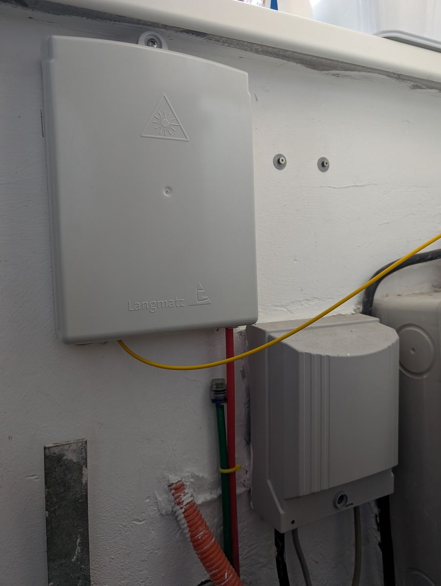

    Im Endeffekt sieht es jetzt so aus, Fritzbox steckt direkt im Hausanschluss da keine weitere Dose vorhanden ist, nicht das schönste aber funktioniert
