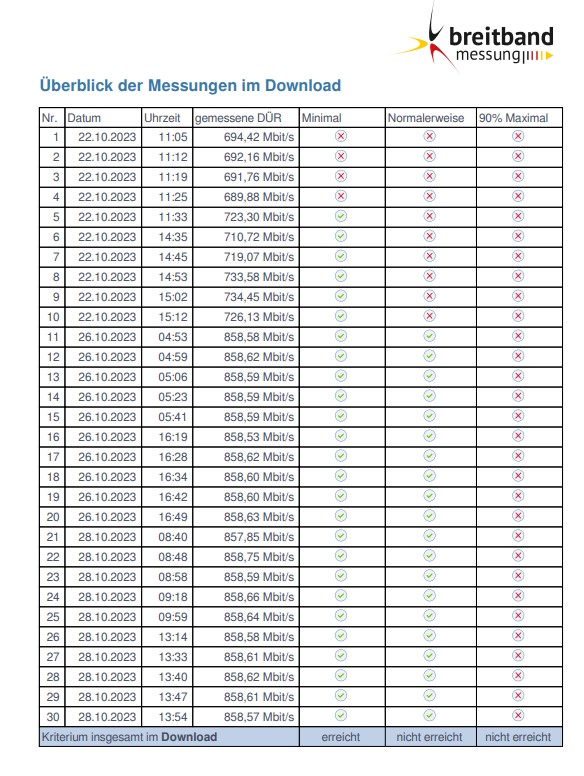

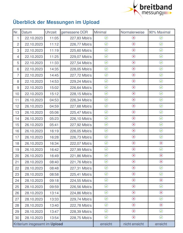

Derweil habe ich eine Messkampagne abgeschlossen. Auszüge habe ich angefügt.

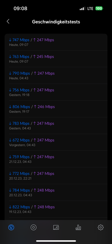

bin ebenfalls bei der Sewikom im Ausbaugebiet Stadt Lage / Müssen mit gebuchten 1 Gbit. Bei mir kommen auch „nur“ etwa 720-750 Mbit an zu jeder Zeit. Laut dem internen Speedtest unserer UDM Pro kommen knapp über 800 an, was ich aber sonst nirgendwo (diverse Speedtests, Endgeräte) nicht nachvollziehen kann. Steam schafft maximal 600 Mbit beim letzten größeren Spiel.

Mach eine Messkampagne.
Amtliche Messkampagne nach Vorgabe der BNetzA . Dann einreichen mit dem Hinweis, dass dieses ein rechtlich zugelassener und geforderter Nachweis der Geschwindigkeit ist. Es kann ja auch am "mieserablen" Routing der Sewikom zum Testserver der BNetzA liegen ...
Was ja schon mal ein Hinweis darauf ist, dass in deinem Heimnetz ordentlich Bandbreite verloren geht. Bevor du die Ursache dafür nicht identifiziert hast, macht eine Messkampagne keinen Sinn, denn die wird immer falsche Ergebnisse liefern.

Es steht immer LWLcom da. Scheint fest vorgegeben zu sein.
Was du prüfen kannst: Auf der UDM kannst du iperf3 im Server-Modus starten.
Dann kannst du vom PC aus gegen die UDM die lokale Performance testen.
Der Speedtest geht per Automatik nach der vermuteten Distanz.
Wenn du am PC testest, kannst du den Server aber manuell ändern. Zudem empfiehlt es sich, die native App für dein System zu nutzen.
Solange du nicht weißt, gegen welches Ziel der Speedtest des Routers misst, ist jede Schlussfolgerung pure Spekulation.
Falsch. Wenn auf dem Router 800 MBit/s erreicht werden, dahinter aber nur maximal 600 egal bei welchem Test, dann ist das ein handfester Beweis. Der ist so handfest, dass sich jede weitere Diskussion über externe Ursachen vorläufig erübrigt.
