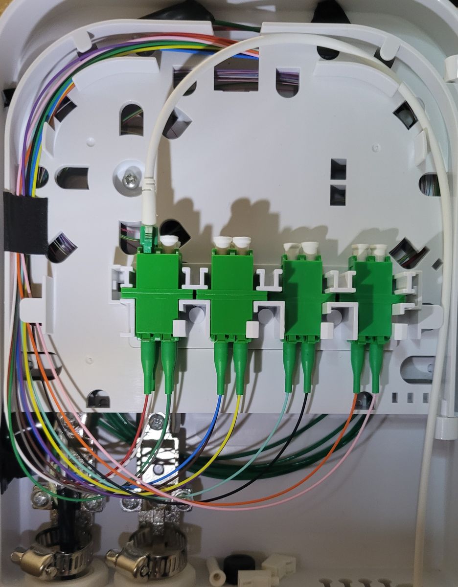

    Beim Anschließen habe ich wahllos einen der belegten Ports genutzt.

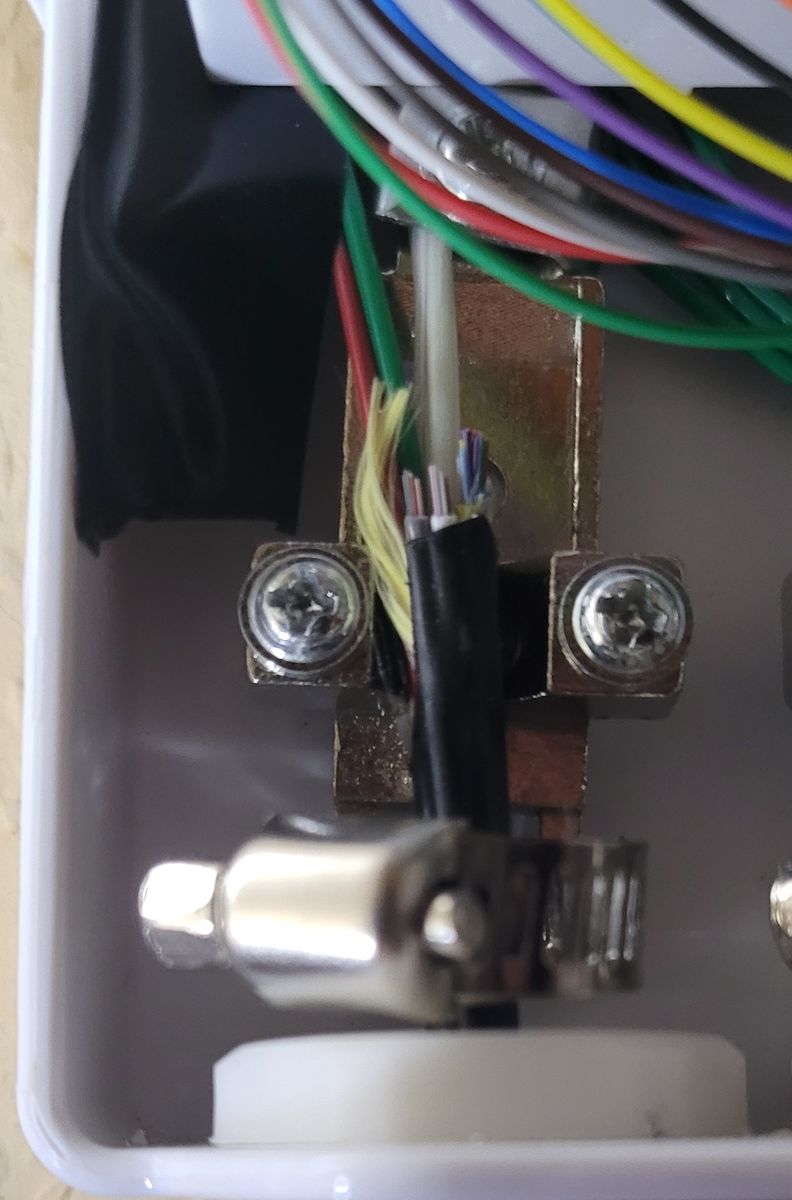

    Teile mit uns doch bitte ein Foto deines HÜPs in dem "deine Faser" eingesteckt ist.

    Es sind 12 Ports belegt. Wie es aussieht 2x6 Fasern aus 2 Bündel.
    MfG
    Edit:
    Eben zwei andere Ports probiert (direkt rechts daneben und ganz rechts) --> keine Glasfaserverbindung innerhalb der ersten 5 Minuten. Nun zurück auf Ursprung, Verbindung schnell wieder da.

    • 19. Oktober 2023 um 17:47
    Zitat von Andreas-xy
    Kann der gewählte Port Einfluss auf die Performance haben?
    Einfach mal ausprobieren?
    Nein, lass es so.

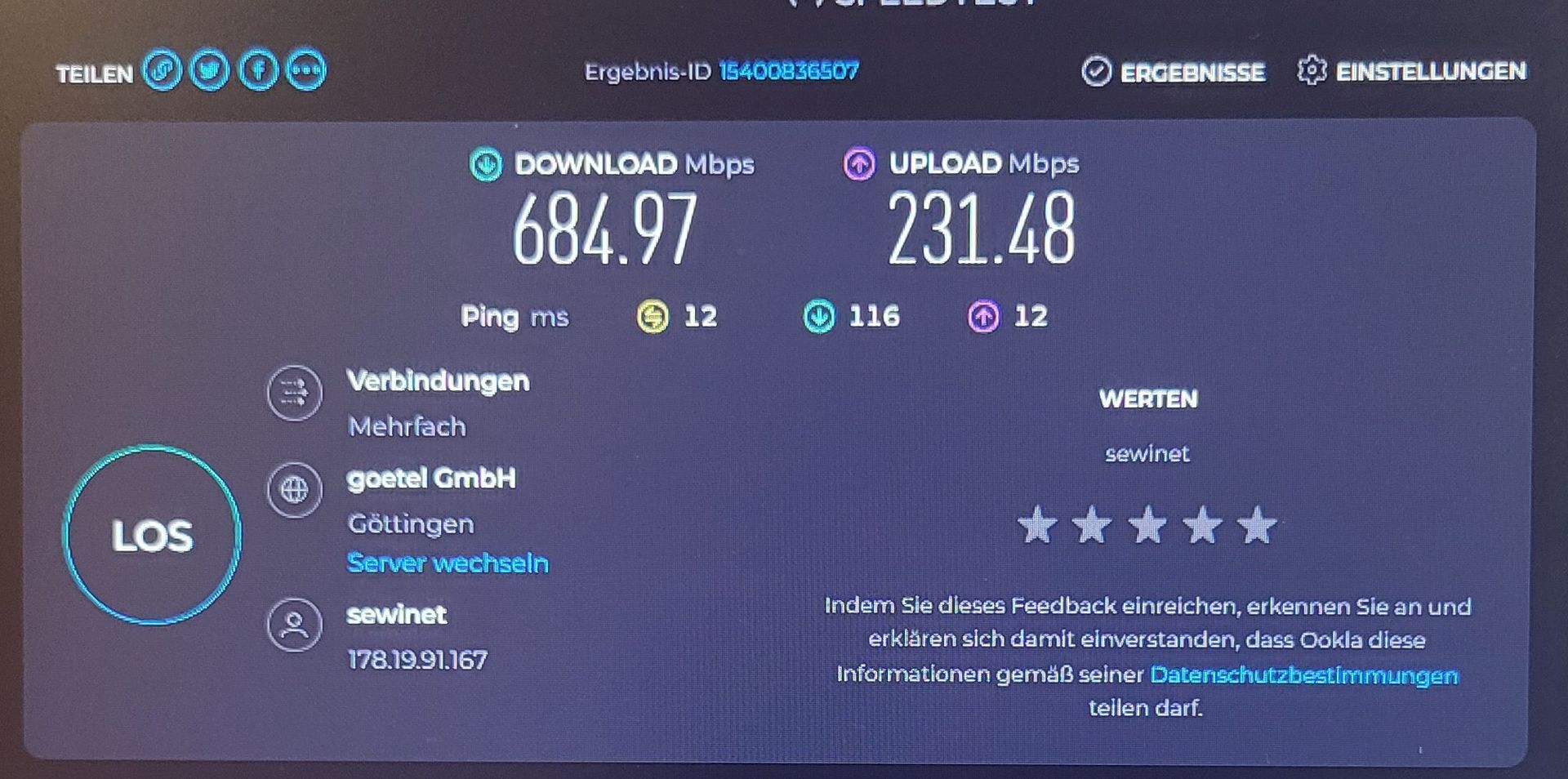

    Welche Speedtests wurden genau verwendet? Bitte mal den Ookla Speedtest als APP mit mehreren verschiedenen Testservern ausprobieren.

    In unsern HÜP (2-Familien-Haus) wo nur ein FTTH Anschluss genutzt wird, sind auch 6 Fasern angeschlossen, die anderen nicht, die sind noch als Ersatz im Kabel.

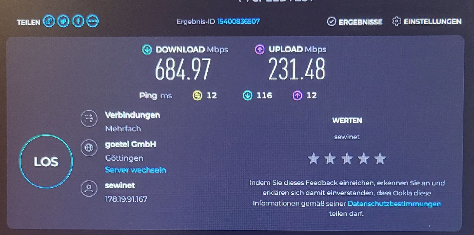

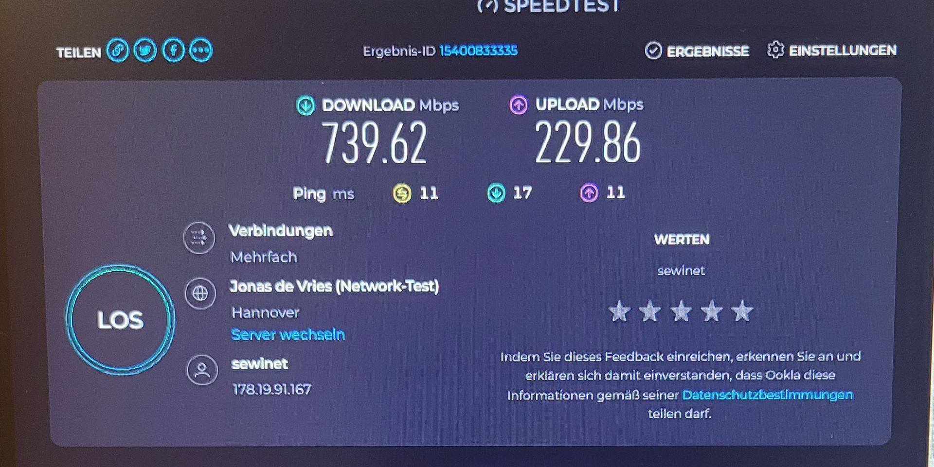

    • 20. Oktober 2023 um 11:10
    Guten Morgen.
    Baubeginn der Leitung war im letzten Jahr. Diesen Februar wurden die Fasern eingeblasen, im März der HÜP eingespleist, Aktivierung Ende September.

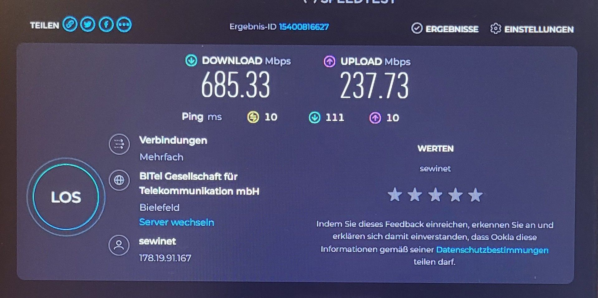

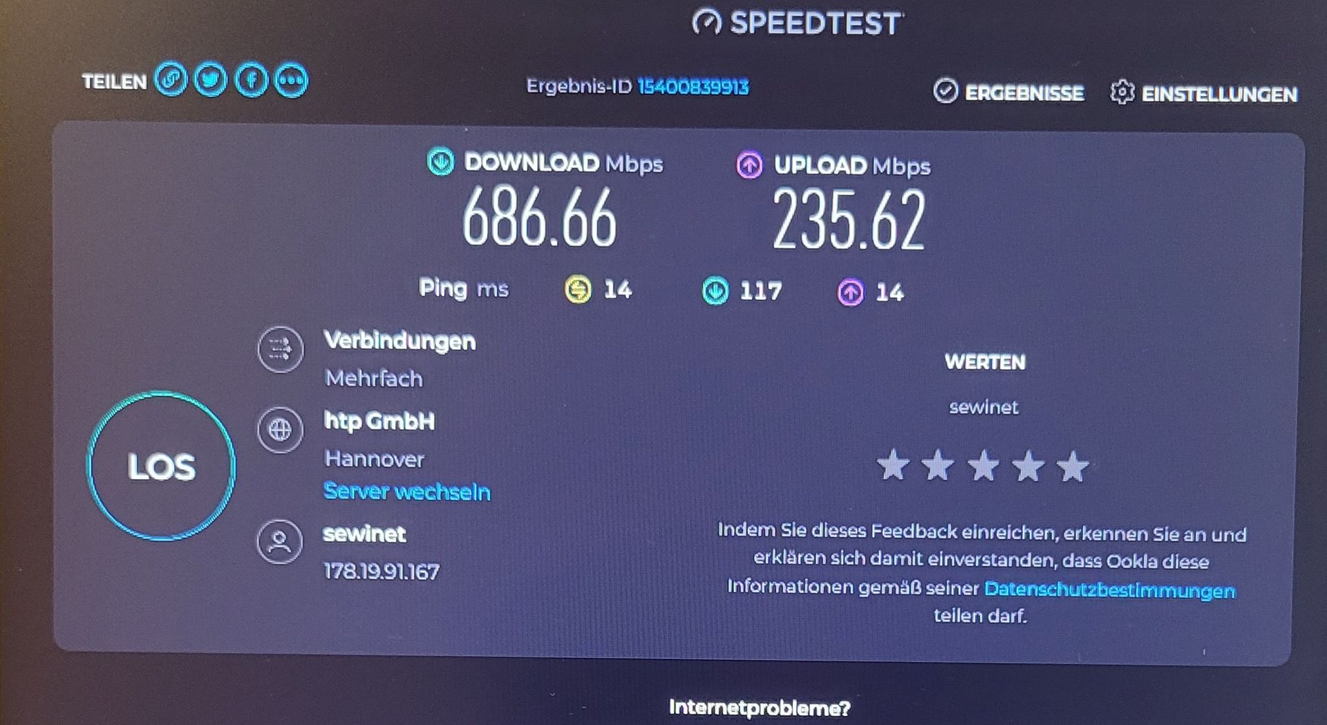

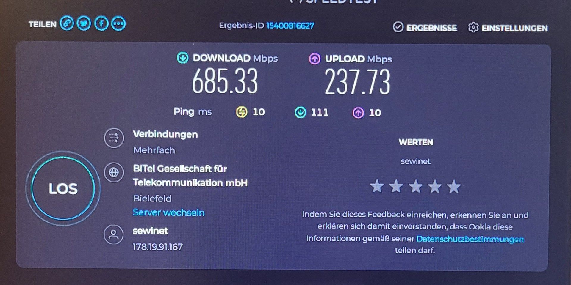

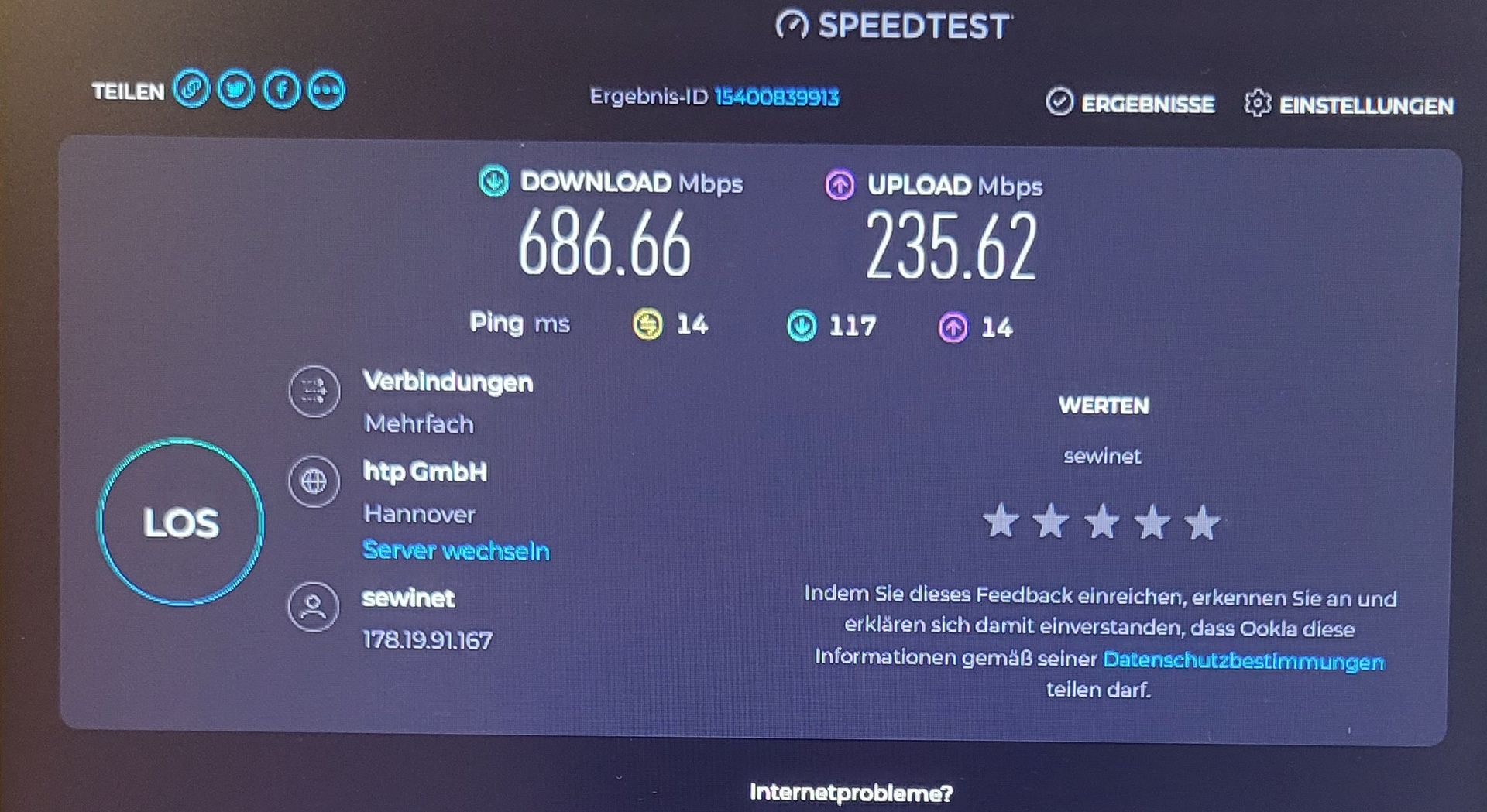

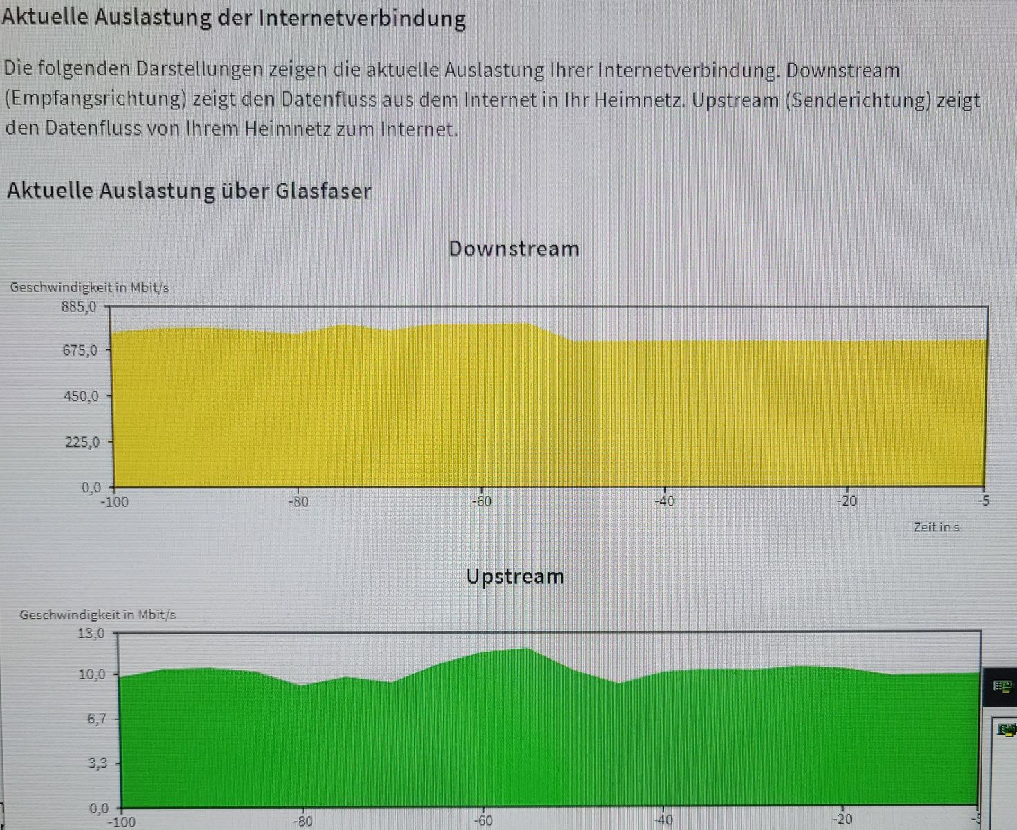

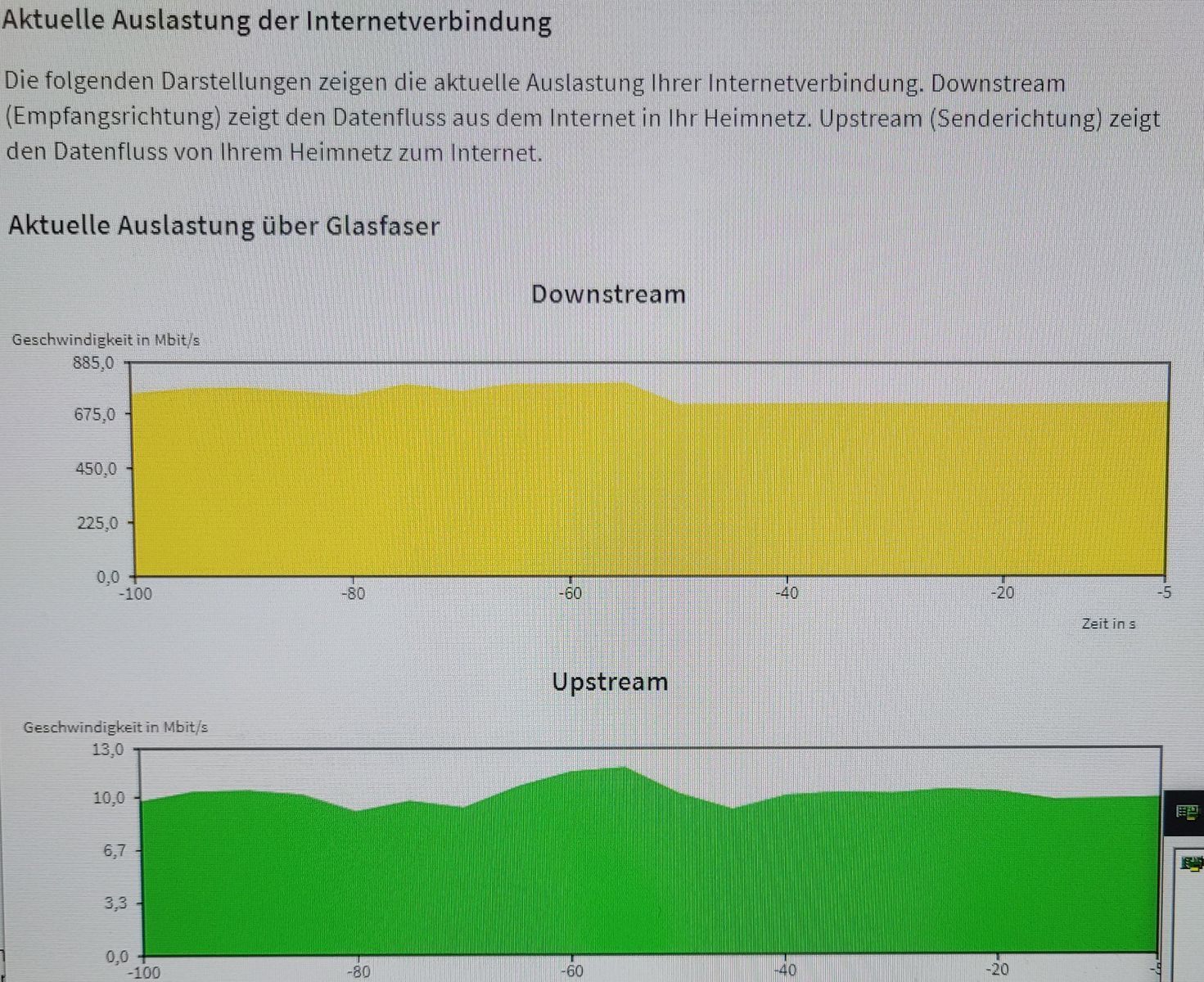

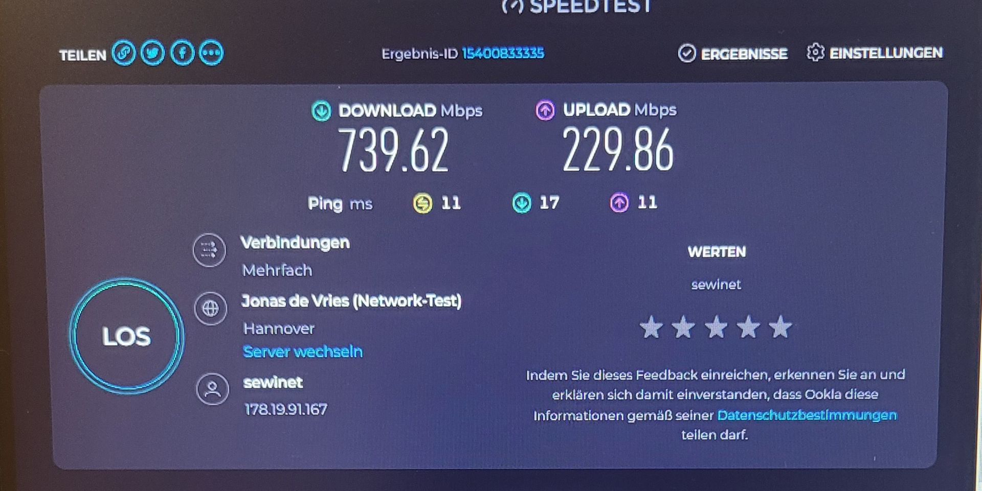

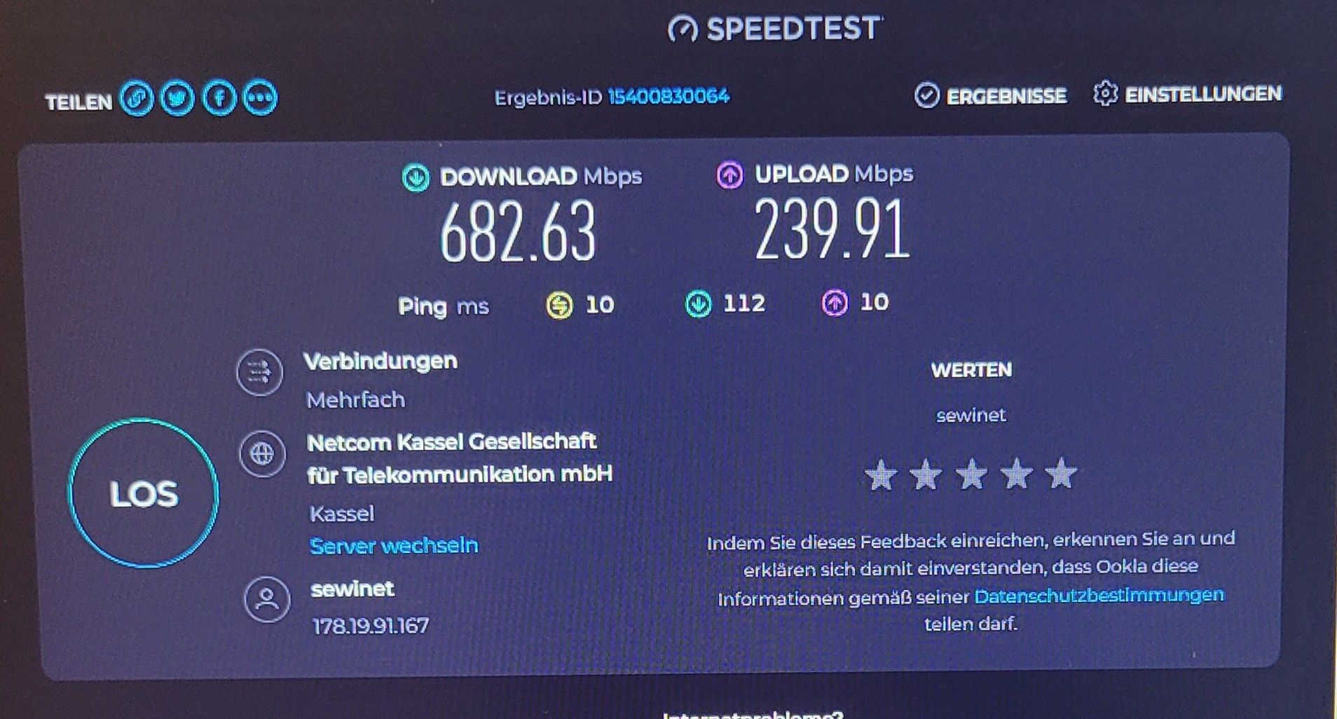

    Für die Test war der PC direkt per neuem 15m CAT6a LAN Kabel mit der Fritzbox verbunden. 2,5Gb Vollduplex.
    Unteres Bild zeigt Durchsatz in der Fritzbox bei parallelem Download einer 10Gb Datei von 2 Geräten. Selbiges bereits zuvor mit anderen Geräten getestet. Ähnliches Ergebnis, keine eindeutige Erhöhung des summierten Downstreams.
    Ich zitiere mich mal selber. Bitte verwende die Ookla Speedtest APP und nicht die Web-Version wie du es jetzt gemacht hast. Die Web-Version ist sehr ressourcenhungrig, da brauchst du dich nicht wundern, wenn die tariflichen Werte nicht erreicht werden. Ich hatte letztens ein schwaches Notebook vor mir, da war bei 150 Mbit/s in der Web-Version Schluss.

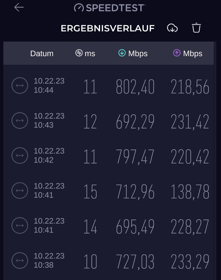

    • 22. Oktober 2023 um 10:53

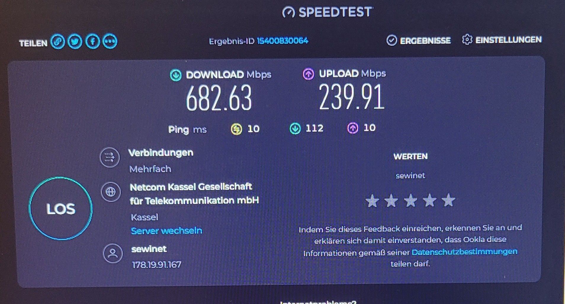

    Guten Morgen,
    soeben ein paar Test in der Ookla App laufen lassen. Heute früh sieht es alles besser aus, aber noch entfernt vom erhofften. Frankfurter Server liefern kein besseres Ergebnis.

    idR ist nur eine Faser angeschlossen bzw im POP/NVT gespleißt... auch wenn mehrere Fasern ankommen heisst das nicht automatisch dass alle Fasern Licht haben.

    Wenn man mal beim Spleißen zugeschaut hat, weiß man wie relativ (zeit)aufwendig das ist. Demnach glaube ich nicht, dass da tatsächlich 6 Fasern gespleißt sein sollten. 5-fache Redundanz gibt es nicht mal in der Luftfahrt.

    • 22. Oktober 2023 um 13:38
    Bei der Telekom wurden, im geförderten Ausbau, bis vor kurzem auch alle 6 Fasern (bei EFH) gebaut/gespleißt...
    Die Fasereufteilung sieht 4 Fasern für die Anbieter vor + 2 Gebäudefasern...
    Also bei einem Haus mit 2 Wohnungen dann 10 Fasern (2*4 für Anbieter + 2 Gebäude)
    usw...
