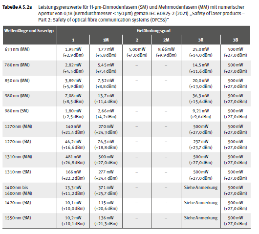

    Aus der Beschreibung der Laserklasse 2 geht hervor, das dort die typische Leistung au 1 mW beschränkt ist. Demzufolge liegt die Laserleistung der Klasse 1M darunter.
    Ich bin mir ehrlich gesagt nicht sicher, ob die Einstufung der Laserklassen bzw. deren Beschreibung des Blogeintrags auf https://www.laserax.com/de/laserklassen-lasersicherheit überhaupt auf die Leistungs- und Gefährdungsgrade bei LWL Übertragungssystemen zutrifft bzw. anwendbar ist ;)
    Hier die Grenzwerte nach IEC 60825-2 (2021), da sind bei bei 1310nm bei Singlemode bis zu 277mW zulässig, um immer noch als Klasse 1M eingestuft zu werden. Nachzulesen in der DGUV 203-039 https://publikationen.dguv.de/regelwerk/dguv…s-systemen-lwks. Dieser Information schenke ich mehr Vertrauen.
  • Telekom-Glasfaser für Altbau-REH - Planung im Vorfeld
    • Selektiv
    • 16. März 2024 um 23:58
    Die Laser Schneidemaschinen haben so 30 W aufwärts, aber eher bei nur 880 nm.
    Die Leistung an sich sagt noch nicht unbedingt viel über die anschließende Gefährdung oder Möglichkeiten zur Materialbearbeitung aus. Bei 30 Watt und schlechter Fokussierung kann man mit so einem Laser nicht viel anfangen. Wenn er ordentlich fokussiert ist, sieht das schon anders aus. Relevant ist immer nur der Strahldurchmesser. Desto geringer, umso mehr Möglichkeiten zur Materialbearbeitung, aber auch eine umso höhere Gefahr.
    Bei Singlemode sind das nur 0,009 Millimeter, das ist sehr gering. Gängige Lasercutter liegen bei 0,06 Millimeter und je nach Qualität und Leistung auch deutlich höher. Eine weitere Fokussierung erhöht die Schneidleistung durch die höhere Intensität auf einer kleineren Fläche um ein vielfaches.
    Bei der Brandgefahr wird dort aufgeführt, dass diese erst ab der Klasse 4 relevant wird.
    Die Klasse 1 ist da doch noch einiges entfernt.
    Die Laserklasse wird normal immer im normalen, nicht gestörten Betrieb angegeben. Sprich auch eine Laserschneidmaschine mit mehreren kW Leistung kann bei entsprechender Einhausung und Schutzmaßnahmen - damit keine Laserstrahlung für den Anwender während des Betriebs erreichbar ist - als Klasse 1 Laser eingestuft werden, gleiches gilt für Laserdrucker usw.
    Ein Adva (mittlerweile Adtrans) FSP 3000 ist als Gerät der Laserklasse 1M eingestuft.
    Hier ist die Frage wie die Einstufung in die Klasse 1M genau zustande kommt. Im normalen Betrieb wenn alle LWL Stecker gesteckt sind oder ggf. auch Abschaltmechanismen bei fehlerhaften Verbindung des Links die Leistung reduzieren geht eine deutlich geringere Gefahr aus als wenn Kupplungen oder Ferrulen offen liegen oder solche Sicherheitsfunktionen nicht vorhanden sind.
