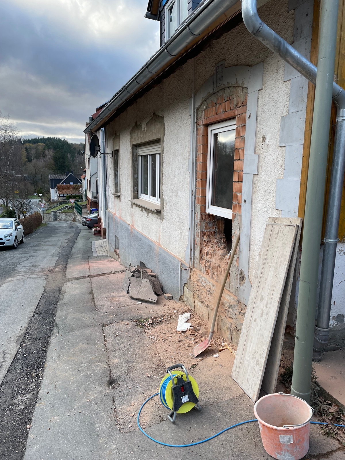

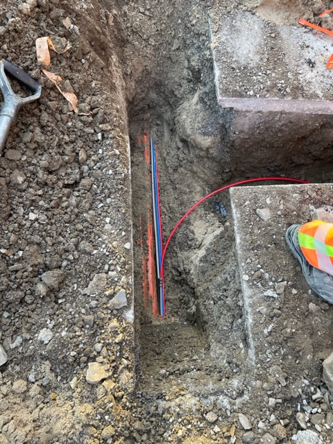

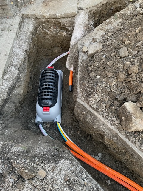

    Moin,
    Denke deine a Voraussetzungen sind wie bei mir. Zuerst wurde die Zuleitungen (Leerrohre) verlegt und mit Schotter verdichtet. Ca 9 Monate später wurden dann an den jeweiligen Häuser die Abzweige zu den Häuser gemacht. Wie du siehst ist bei uns die Straße auch gleich Gehweg etc. so wurde in dem Schritt auch gleich das leerrohr ins Haus gelegt. Morgen wird bei uns die Faser eingeblasen.
    Die kleinen Verteiler werden wie auf dem mittleren Bild nach Rücksprache entweder am Rand einer Auffahrt gemacht, So auch bei mir oder aber am Rand an einem Grünstreifen.

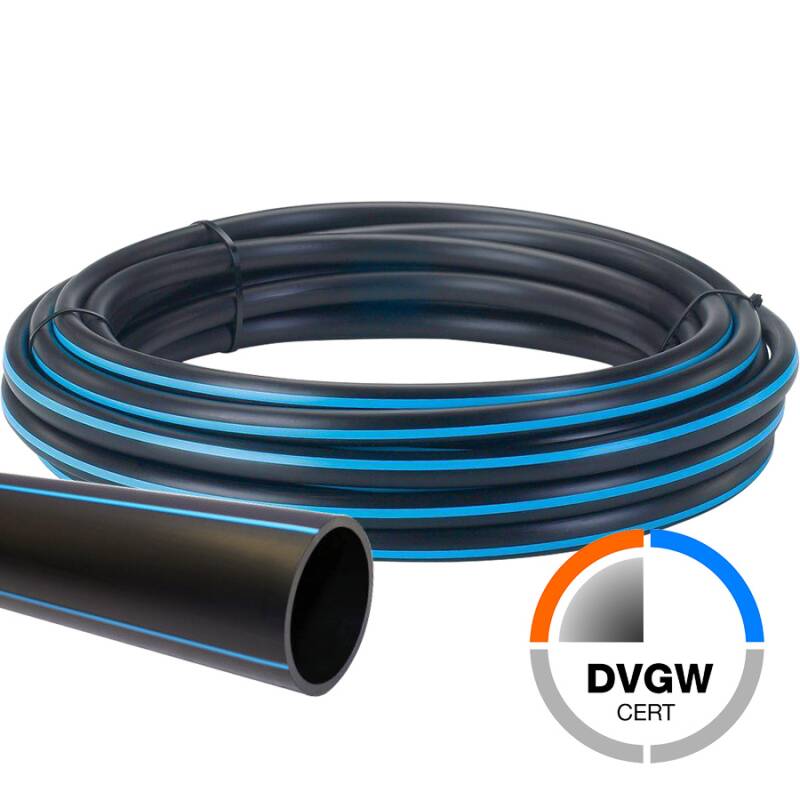

    Wenn das Kabel auf unser Gelände gelegt wird, würde ich gerne dieses in ein Rohr legen lassen.
    Gibt es da besondere Anforderungen dafür?
    3.638
    • 14. September 2023 um 20:44
    Das legen die von sich aus schon in ein Mikrorohr.
    • 14. September 2023 um 22:37
    Besondere nicht, eher allgemeine Anforderungen: glatte Innenwand und möglichst keine Biegungen/Kurven. Gut geeignet ist ein KG-Rohr (Kanal Grundrohr) mit einen Durchmesser ab 10 Zentimeter aufwärts. Idealerweise schachtest Du die beiden Kopflöcher auch bereits aus und markierst diese. Das hat den Vorteil, das Du die Verlegetiefe damit selbst bestimmen kannst. Das Gefälle weist immer weg vom Haus!
    Wie schon von mbo77 geschrieben, legt das Tiefbauunternehmen ein Mikrokabelrohr dort hinein.

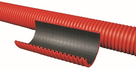

    Je dünner das Rohr allerdings ist und je mehr Biegungen es hat und je kleiner die Biegeradien, desto schwerer wird das Verlegen des Mikrokabelrohres in dem Leerrohr, da die Reibung größer wird.
    Aus genau diesem Grund sind die Well- und Kabuflex-Rohre auch innen geriffelt und nicht glatt!

    Die guten, teuren Flexrohre sind innen glatt. Dableibt in den Kurven nichts hängen und man kann sie mit geringeren Durchmesser nehmen. Ich würde aber nicht unter 5-6 cm gehen.
    [Blockierte Grafik: https://www.emc-direct.de/media/image/fd/e3/8f/Wellrohr-HDPE-innen-glatt-Einzughilfe-NW40-VE50-M-WSX-RD-HDPE-00.jpg]
    Die 100 m bei 200 € :(
