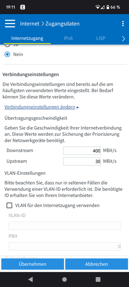

    Im Deutsche Glasfaser Profil wird die Einstellung glaube ich automatisch gesetzt, deswegen sollte man auch ein eigenes Profil wählen.
    • 28. Januar 2023 um 19:36
    Einfach die Anleitung der DG zur Fritzbox befolgen. Genau so muss man es machen, da steht alles drin.
    GIbt es eine neue Anleitung?
    In dem Profil "Deutsche Glasfaser" wird Up- und Download immer im Verhältnis 1:1 gesetzt. Deshalb meine Empfehlung genau dieses Profil nicht zu verwenden, sondern mittels "anderer Anbieter" einen Phantasienamen zu wählen, damit unter Up- und Download die gebuchten Werte eingegeben werden können.

    Die Anleitung empfiehlt doch auch, das Profil "anderer Anbieter" zu nehmen, oder? War früher jedenfalls so. Meine Box hat auch gar keinen Anbieter "deutsche Glasfaser".

    Du hast Recht!
    Ich habe gerade nachgesehen und festgestellt das bei einer an das Glasfasernetz angeschlossene 5530 (FRITZ!OS 7.30) der Eintrag "Deutsche Glasfaser" gar nicht existiert. Bei einer 7590 war das noch der Fall. Was ich nicht versucht habe: den Internetzugang auf den LAN1 Port umzustellen und dann noch einmal nachzusehen, ob das Profil "Deutsche Glasfaser" nun existiert.

    wo finde ich denn die Einstellung, wie unter #25 beschrieben ?
    Bei mir steht DL 1,00 Gbit/s und UL 1,00Gbit/s und das kann ich nicht ändern.
    Wie es aussieht, kann ich das ganze Prozedere noch einmal von vorn machen.
    Dann brauche ich bestimmt auch einen neuen Freischaltcode.

    Ich glaube, ich habe die Einstellung gefunden. Meine Übersicht sieht jetzt so aus :
    nicht schön, aber selten ;)
    Doch kannst du, bei den Internetverbindungseinstellungen unter Erweitert. Da kann man Download und Upload des Tarifs einstellen. Sollte man auch beim kundeneigenen Router.

    Ja genau.
    Dort habe ich es gefunden und den UL auf 500 gesetzt.
