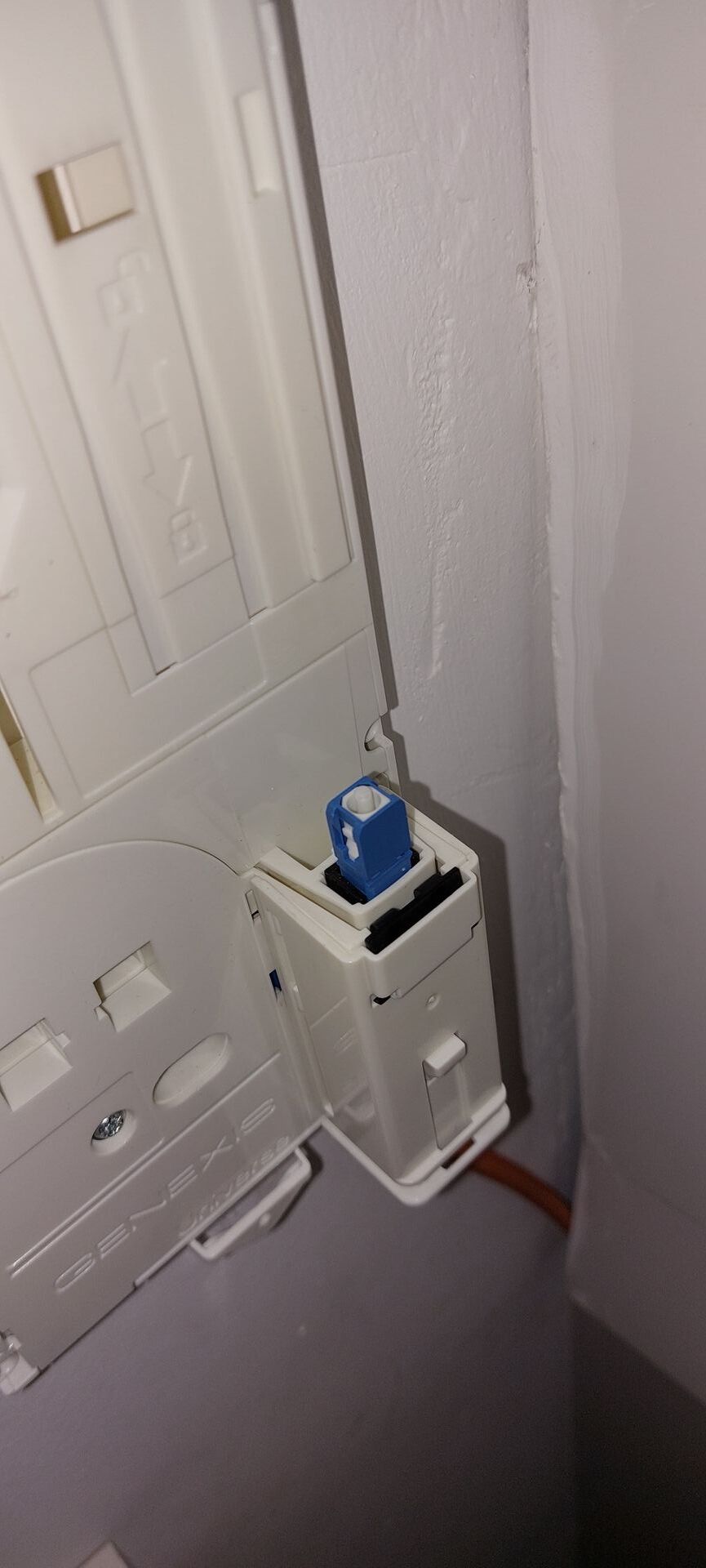

    Initiale Anschluss-Konstellation:
    HÜP --> Genexis FiberTwist P2410 --> 7490 per NT
    Finale Anschluss-Konstellation:
    HÜP --> 5590 per LwL
    Ich habe mir zuvor den bereits publizierten Leitfaden 7490 NT auf 5530 von HubeBube angeschaut, mich mit ihm kurz per PM unterhalten und habe Unterschiede bei dem Ablauf festgestellt, die ich Euch zur Verfügung stellen mag.
    Meine Einrichtung ist ausschließlich ein Erfahrungsaustausch und hat keinerlei Gewährleistung, ob dies bei Euch genauso läuft!
    Was ich gemacht habe:

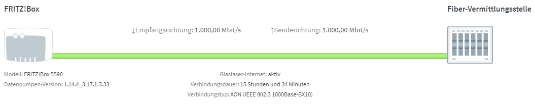

    • Neues LwL-Kabel vom HÜP ins AON-Modul der 5590 gezogen
    • Login auf der 5590
      • Unter Internetzugang
        1. Anbieter = "Anderer Internetanbieter" --> DG eingerichtet
        2. Verbindungseinstellungen eingepflegt DL: 400 UP: 200
        3. VLAN-ID auf 362, PBit bleibt auf 0
        4. Häkchen raus bei "Internetzugang nach dem "Übernehmen prüfen"
        5. Speichern
    Leitung war sofort da, keinerlei Aktivierung von meiner Seite nötig! Die bei HubeBube angegebene "Activation-Seite" liess sich auch nicht aufrufen bei händischer Eingabe.

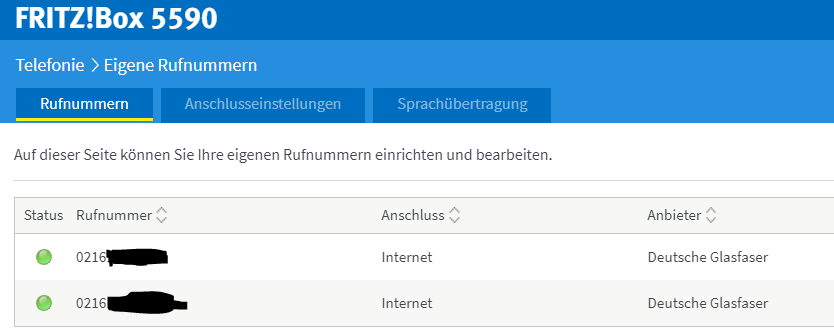

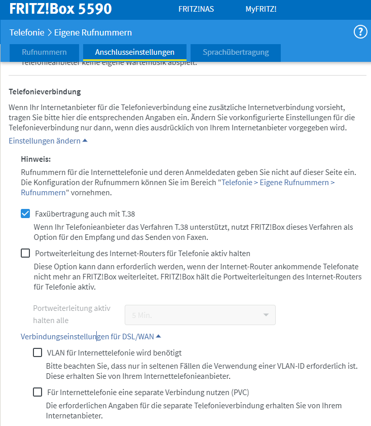

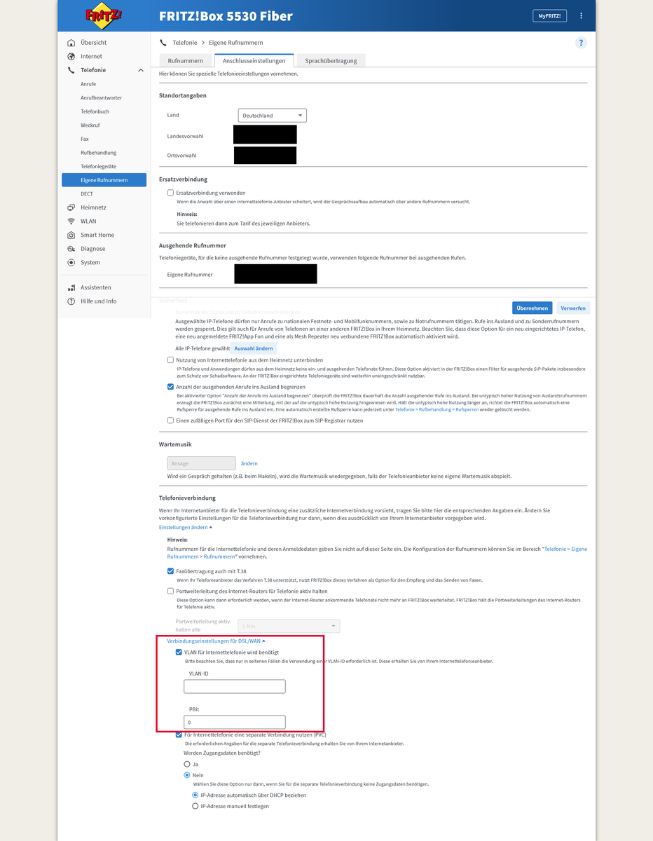

    Telefonie-Einrichtung:
    Danach habe ich gemäß dem allgemeinen DG-Leitfaden - Seite 14 die SIP-Telefonie eingerichtet.
    Auf der Fritzbox unter "Eigene Telefonie" --> "Anschlusseinstellungen" --> "Telefonieverbindung" --> "Verbindungseinstellungen für DSL/WAN"
    • KEIN Häkchen bei VLAN
    • KEIN Häkchen bei VPC, aber
      • Es werden KEINE Zugangsdaten benötigt
    Ergebnis nach kurzer Trennung:

    Die Option "Für Internettelefonie eine separate Verbindung nutzen (PVC)" sollte an Anschlüssen, die für kundeneigene Router konfiguriert sind, nicht aktiviert werden. Wir hatten das Thema schon mal im Zusammenhang mit DHCP-Problemen.
  • SasSchMG
    • 18. Mai 2022 um 10:55
    Okay, danke für den Hinweis. Gab bisher keinerlei Probleme bei mir, läuft aber auch erst seit 17 Stunden.
    Ich hab' es kurz gegen gecheckt. Funktioniert auch ohne dieses Häkchen. Ich "streiche es oben im Leitfaden" durch.

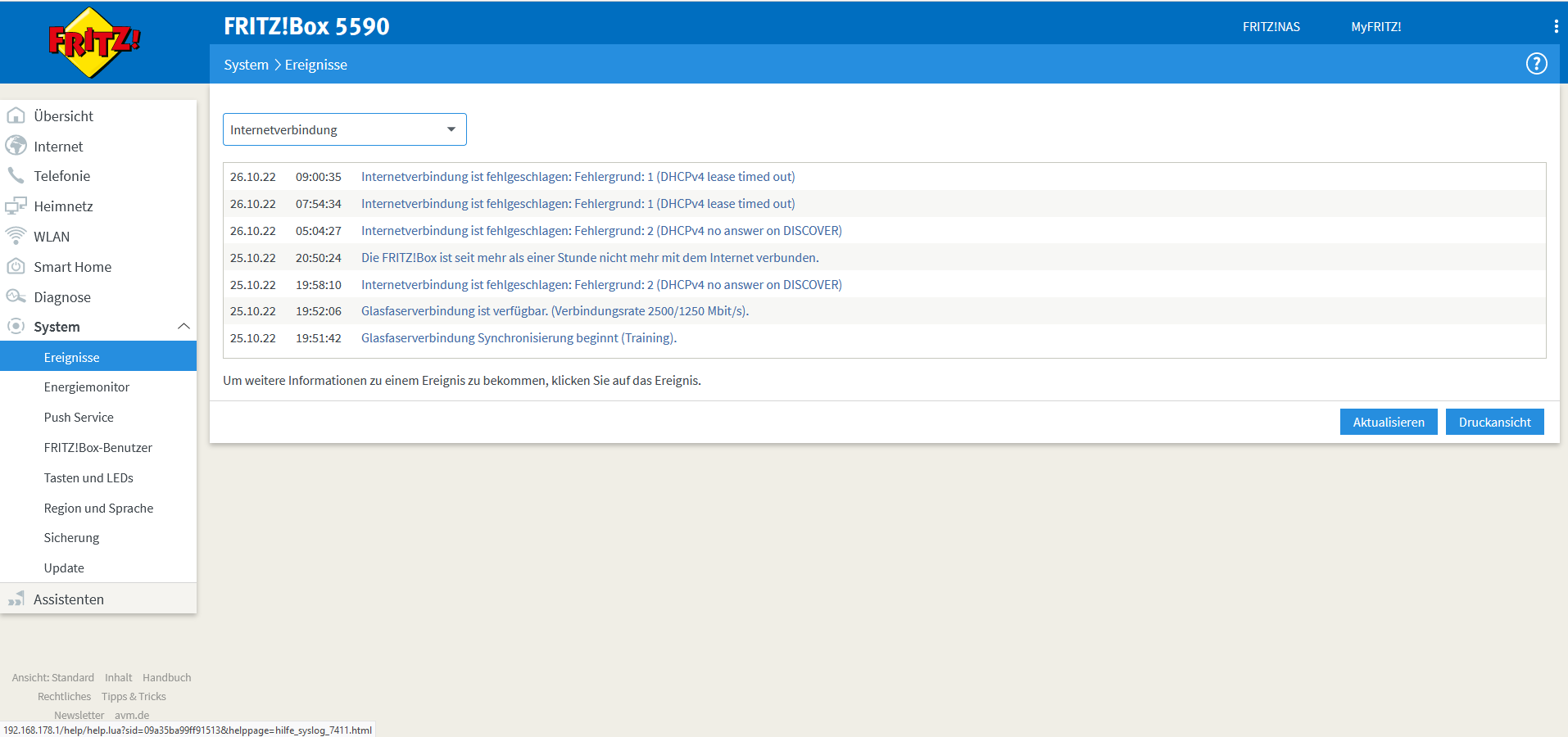

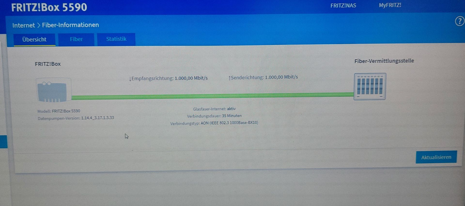

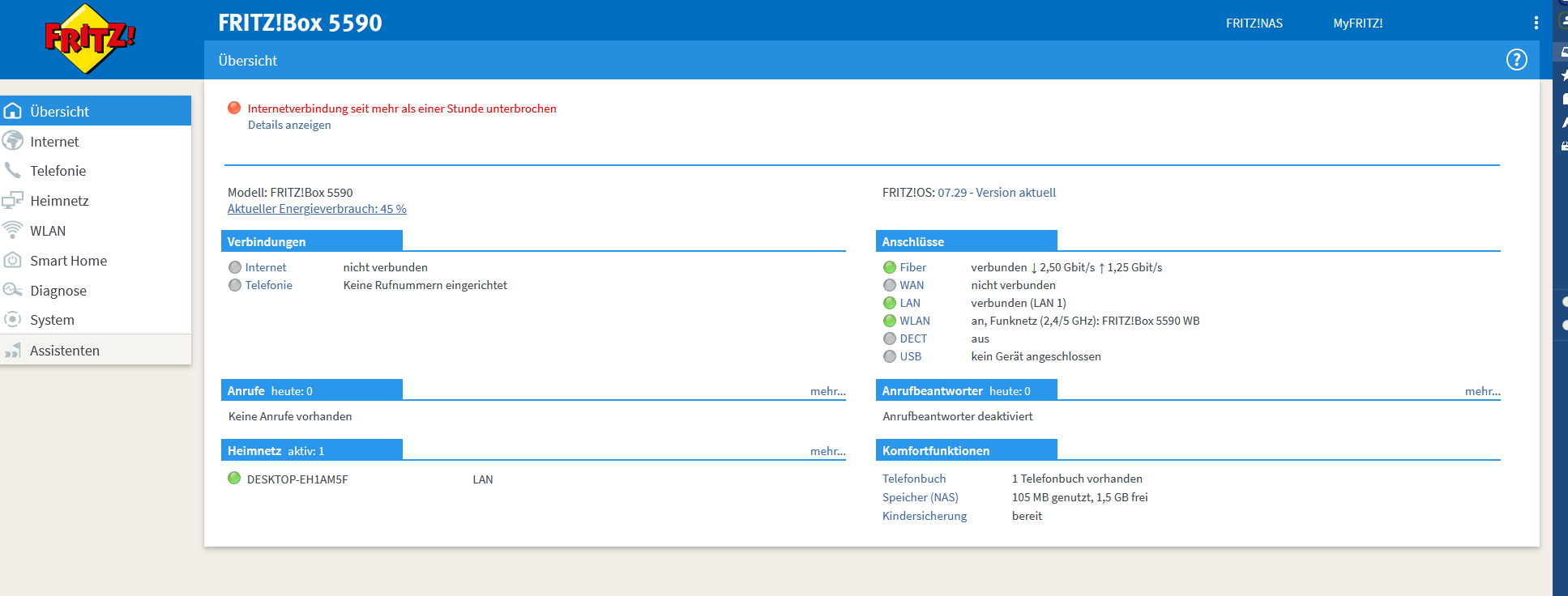

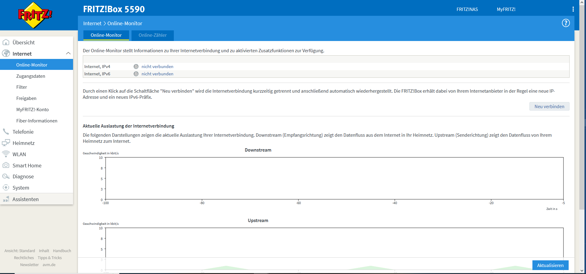

    Ich hatte mich hier in diesen wertvollen Beitrag eingelesen, auch den oben verlinkten zum GPON an 5530 und meinte gut informiert zu sein.
    Leider stand zwar die Leitung mit dem AON Modul, aber Internet wollte nicht aktiv werden.
    Nach 35min habe ich aufgegeben und die Box wieder eingepackt.
    Im Hintergrund hatte ich aber einem ITler meinen Fehlversuch am DG Anschluss mitgeteilt und er wiederum, hat seinen Kontakt bei DG angeschrieben, alles am Sonntag.
    Die Rückantwort war dann
    "Hast du die Lease Time mit eingerechnet? Maximal 60 Min bis die Lease für die IPv4 ausläuft"
    Nein, ich hatte ja nur 35min gewartet, also Box wieder ausgepackt und 60min am Fiber gelassen.
    Keine Ahnung wann Internet dann aktiv wurde, aber es wurde aktiv.
    Also, wenn es bei euch nicht gleich läuft, bis zu 60min warten.
