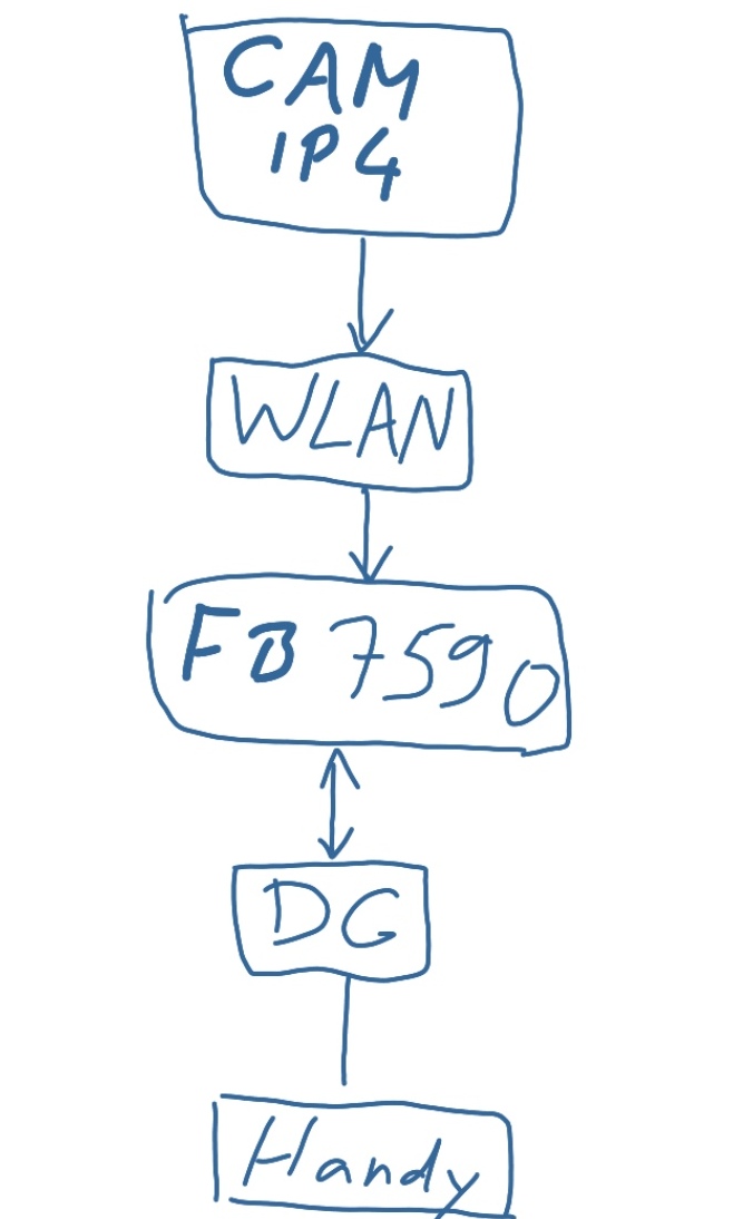

    mein nächstes (Verständnis)-Problem... Ich hoffe verstanden zu haben, dass ich - wenn ich von aussen über IPV4 komme und auf mein IPV6 Heimnetz zugreiffen will - so etwas wie feste-ip / portmapper / 6tunnel brauche. Mittels Portfreigabe auf der Fritzbox kann ich dann an mein IPV6 Endgerät weiterrouten.
    Ich habe allerdings Endgeräte in meinem Heimnetz, die können kein IPV6 (z.B. ältere Webcam). Vor Glasfaser mit IPV4 habe ich über einen entsprechenden dyndns Eintrag (A, IPV4) und Portfreigabe in der FB von aussen (per APP oder Browser) darauf zugreiffen können.
    Die neue Portfreigabe in der FB enthält aber keine IPV6. Das Gerät hat eine "interne " IP (192.168.x.x) + in der Freigabe eine "IP in Internet" welches die Gleiche ist die mir in der FB Internet Übersicht als IPV4 der FB angezeigt wird.
    Wie komme ich von aussen jetzt an dieses Gerät dran? die IPV4 der FB ist ja "nicht öffentlich". Und bräuchte ich nicht zwei Zugriffsmethoden? (Einmal von aussen über IPV4, und einmal von aussen über IPV6) ?!? Ich kann ja nicht wissen, ob der Hotelanschluss IPV6 kann wenn ich im Urlaub auf die Webcam möchte.
    Falls ich einen Portmapper benötige, dann würde ich den wohl selber betreiben wollen (IONOS VServer o.ä.)
    Danke + Gruss

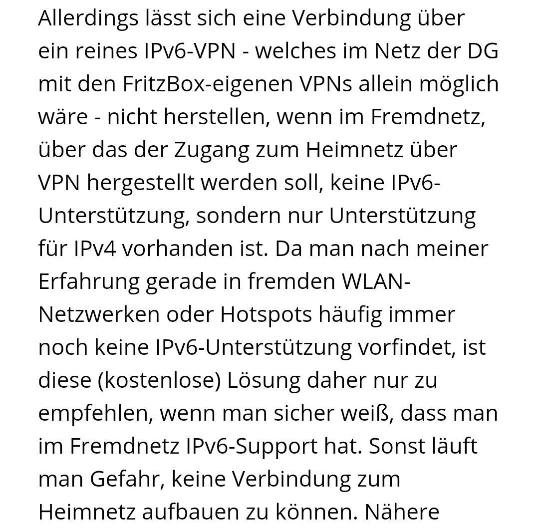

    Von beliebiger IP (IPv4 oder IPv6) kann man beliebige IP (IPv4 oder IPv6) erreichen, wenn auf beiden Geräten Tailscale läuft, siehe z.B.:
    Zitat von Bracew
    für den Zugriff auf mein Heimnetz (Anschluss von der Deutschen Glasfaser) von Unterwegs habe ich einen Raspberry Pi im Heimnetz. Auf diesem läuft.
    1) Wireguard. Überall wo ich unterwegs eine IPv6 bekomme, zum Beispiel im Mobilfunknetz nutze ich ein VPN via Wireguard. Auf dem RasPi installiert mit PiVPN.
    Auf dem RasPi läuft noch ddclient ("Option 2: Use ddclient" auf https://desec.readthedocs.io/en/latest/dyndns/configure.html) als DynDNS Client zur aktualisierung meiner Heim-IPv6 des RasPi bei einem DynDNS-Hoster (bei mir https://desec.io/).
    2) Tailscale. Überall wo ich unterwegs nur eine IPv4 bekomme, zum Beispiel via WiFi hotspots nutze ich ein VPN via Tailscale. Tailscale ist es egal, ob das Unterwegs-Gerät IPv4 oder IPv6 hat. Tailscale hat jedoch in manchen sehr restriktiven WLAN Hotspots Schwierigkeiten ein VPN aufzubauen.
    Wireguard braucht eine Portfreigabe auf dem Router für den RasPi im Heimnetz.
    Tailscale benötigt keine Freigaben auf dem Router, obwohl es intern auch Wireguard nutzt.
    Für beides entstehen keine zusätzlichen Kosten.

    Wenn du mit einem Portmapper arbeiten willst, hat OpenVPN Vorteile, da du dann mit TCP arbeiten kannst. Wireguard kann nur UDP.
    Zitat von mrbutcher
    Ich richte mir also lokal auf meinem Windows Server einen IPV6 VPN Server ein (welchen?). Den kann ich mit IPV6 direkt von aussen ansprechen.
    Wenn der Server dauerhaft läuft, dann geht das.
    Zitat von mrbutcher
    Brauche ich eine spezielle VPN Client Software oder geht das mit "Bordmitteln" (bei der alten IPV4 Lösung ging es z.b. auf Android ohne zusätzliche App)
    Sowohl Wireguard als auch OpenVPN benötigen Zusatzsoftware. Native VPN Protokolle aus Android (IPsec) funktionieren nicht mit Portmappern, da sie kein TCP verwenden.
    Zitat von mrbutcher
    Kann ich einen DNS Eintrag erstellen der sowohl IPV4 hat und IPV6 und diesen auf den Clients verwenden?
    Ja.
    Zitat von mrbutcher
    Dann komme ich von aussen über ipv6 und ipv4in mein Heimnetz und auch an all meine ipv4 Geräte?
    Ja.
