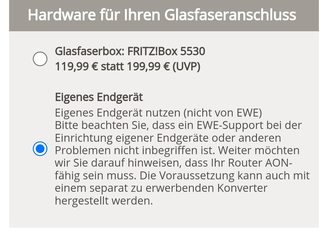

    Bei der Bestellung habe ich auf EWE Hardware verzichtet, da ich meine eigene Hardware - Vilfo als Router und 7590 für WLAN, Telefone etc.
    Bei der Bestellung wurde mir dann folgendes angezeigt :

    Sowie ich das rausgelesen habe verbaut EWE GFNW Gpon und EWE direkt AON. Bei der Bestellung steht AON und gehe nun davon aus das es EWE direkt ist.
    Wenn es Gpon ist geht ja mein Setup mit Vilfo als erster Router ja nicht.
    AON ist gut.
    Soweit würde ich nicht gehen. Bei GPON liefern die Netzbetreiber üblicherweise einen ONT mit, der Ethernet als Ausgang unterstützt. Dein SFP Modul etc. hättest du dann nicht benötigt, aber den Router hättest du da anschließen können.

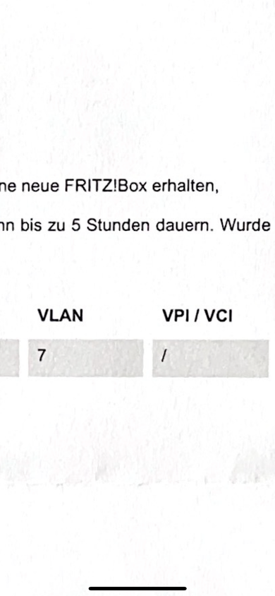

    Moin,
    ich habe einen Glasfaseranachluss der EWE (AON), noch mit BKTel ONT. Im Schreiben mit den Konfigurationsangaben wird für Internet „VLAN 7“ angegeben. In meiner FRITZ!Box steht zudem das „PBit“ auf 0. Zugangsdaten mit Kennung und Passwort werden ebenfalls verlangt.
    Tatsächlich hatte ich die VLAN-ID erst einige Zeit nach Schaltung gesetzt, weil es mir nicht aufgefallen war. Es lief trotzdem, ohne erkennbare Einschränkungen. Für die Telefonie muss ich übrigens keine VLAN-ID in der FRITZ!Box konfigurieren.
    Hoffe das hilft…

    • 27. August 2022 um 18:29
    Hallo ich habe von der EWE schon meine Zugangsdaten bekommen GPON 300/75 Mbit.
    Es ist Vlan ID 7

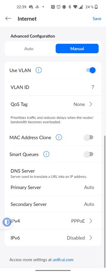

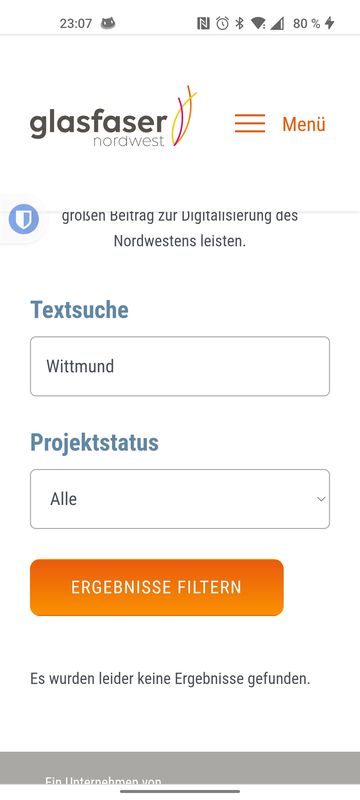

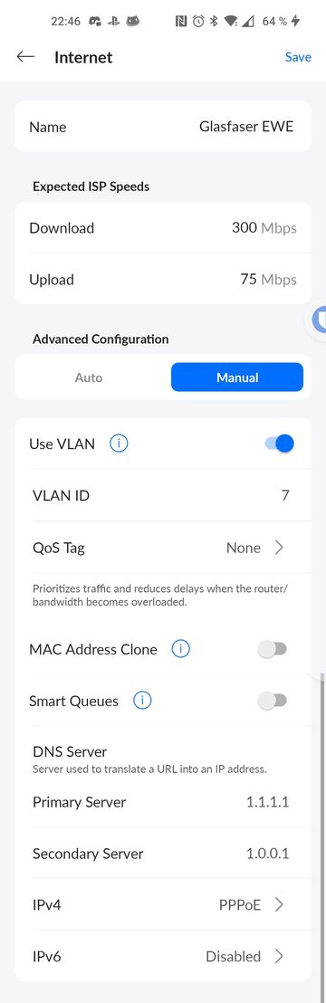

    Also nachen ersten Beitrag Bild von n1Ko ist es ein AON Anschluss.
    Ich habe die Zugangsdaten für Internet,SIP und E-Mail mit der Auftragsbestätigung bekommen.
    Meine Anschluss per UniFi Dream Machine Pro se realisiert.
    @alfalfa und docbrown
    Es ist kein Glasfaser Nordwest Ausbau

  • marhal
    • 14. Oktober 2022 um 10:59
    Hallo alle zusammen,
    kann mir einer ein wenig weiter helfen, ich habe nun das Zyxel GPN Glasfaser Moden angeschlossen, und EWETel Bescheid gegeben das ich ein neues Gerät anschließen möchte. Der Techniker hat das aufgenommen und meinte er schickt mir eine SMS wenn das erledigt ist :) 20 min später kam die SMS kurz gesagt meint er erledigt. Aber ich bekomme mit der Dream keine Verbindung hin. Ich habe folgende einstellungen genommen:
    VLAN ID 7
    QpS Tag None
    DNS Server Auto
    IPv4 Connection PPPoE
    Muss ich bei Additional IP Addresses was eingeben ? bzw. Wenn ja welche
    Sonst habe ich noch:
    IPv6 Connection DHCPv6
    Prefix Delegation Size 56
    Mag mir einer sagen ob ich da richtig liege ?
    Danke für die Hilfe
    Gruß
    Marhal
