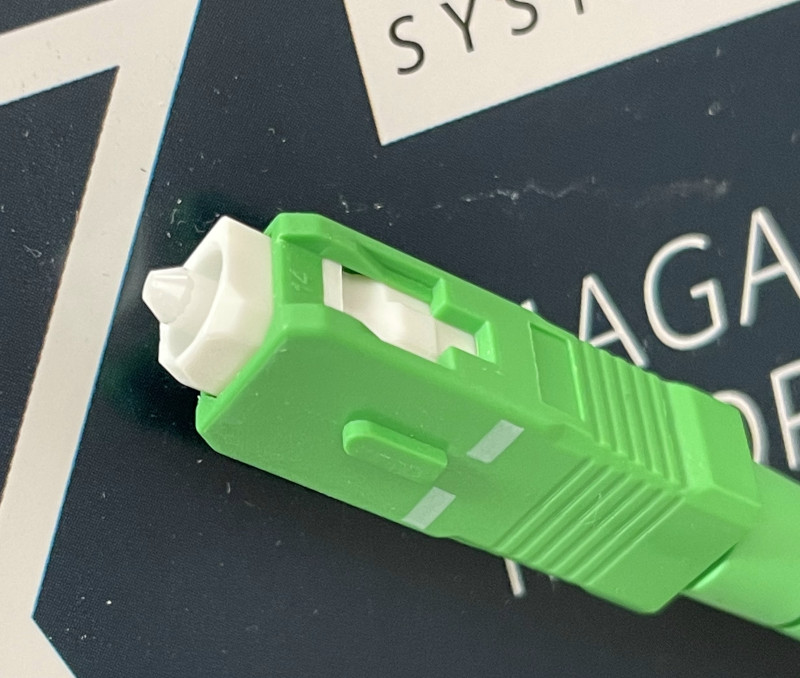

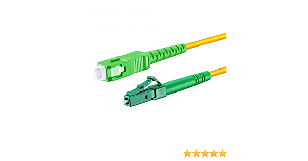

    Nun ist nach Wochen endlich meine Fritzbox 5530 angekommen. Diese will ich direkt an den Glasfaseranschluss bringen. Nachdem ich mir ein Adapterkabel (LC/APC auf SC /APC) besorgt habe, stellte ich fest, dass man ja in der Fritzbox noch die Zugangsdaten, die dem ONT zugewiesen wurden, angeben muss (vermutlich Benutzername / Kennwort).

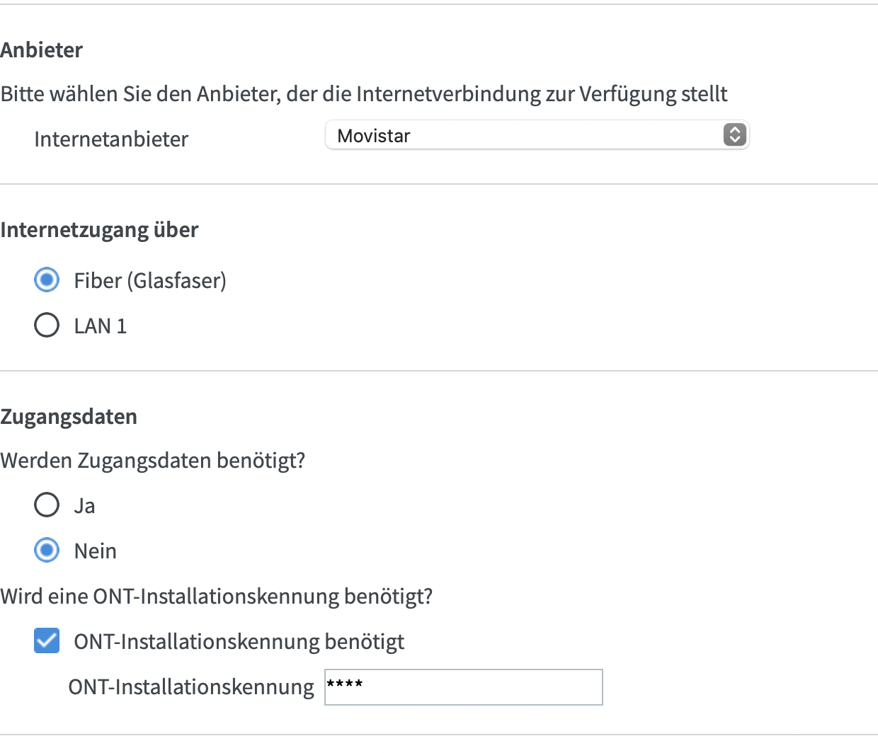

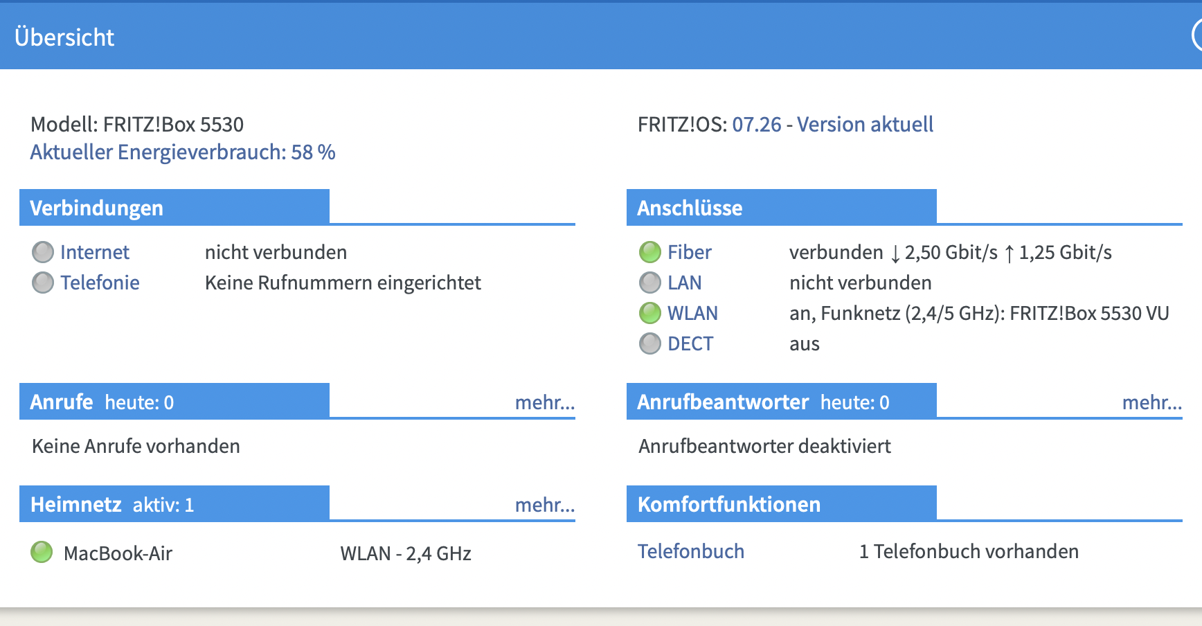

    Gibt es schon eine Lösung? Ich habe auch die Movistar Glasfaser und bislang einen Askey Router. Diesen möchte ich durch die FritzBox 5530 ersetzen. Die Glasfaser-Verbindung steht (LED leuchtet und der Monitor zeigt eine Verbindung), aber ich bekomme keine Internetverbindung. Bei den Zugangsdaten habe ich die 20-stellige ONT Installationskennung aus dem Askey ausgelesen und eingetragen. Zugangsdaten aktuell "nein". Mit der 12-stelligen Nummer auf der Anschlussbox konnte ich noch nichts anfangen, damit hatte ich noch keinen Erfolg. Danke für eure Hilfe!

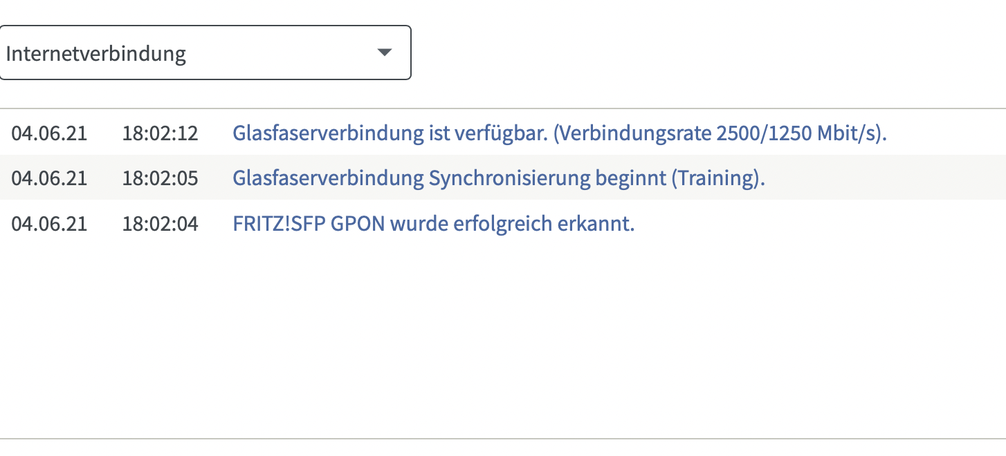

  • thr99
    26
    • 4. Juni 2021 um 12:00

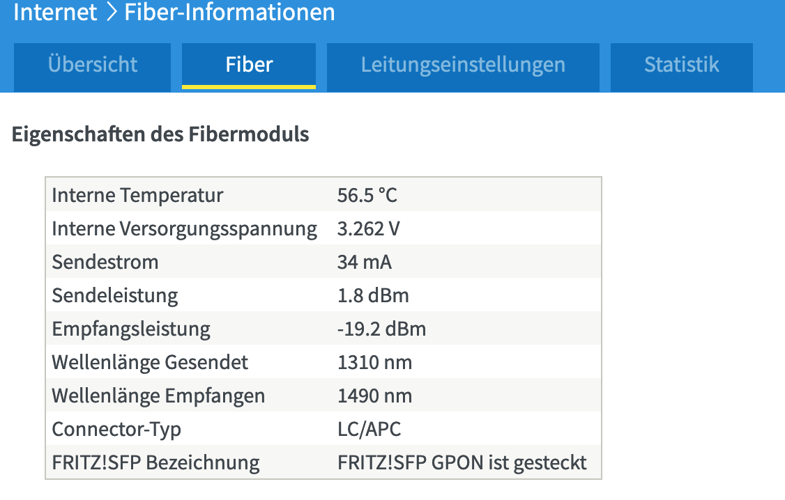

    Hallo ChrisS, ich hatte heute Movistar im Haus, die konnten leider auch nicht helfen. Die Glasfaser ist in Ordnung, die Fritz Box zeigt auch eine funktionierende Glasfaser an. Aber leider keine Internetverbindung… Der Fehler beim Aufbau der Internetverbindung, den die Fritz Box anzeigt, ist eine PPPoE Zeitüberschreitung. Man hat mir geraten, die Einstellungen von einem Informatico vornehmen zu lassen. Ich suche weiter nach den richtigen Parametern.

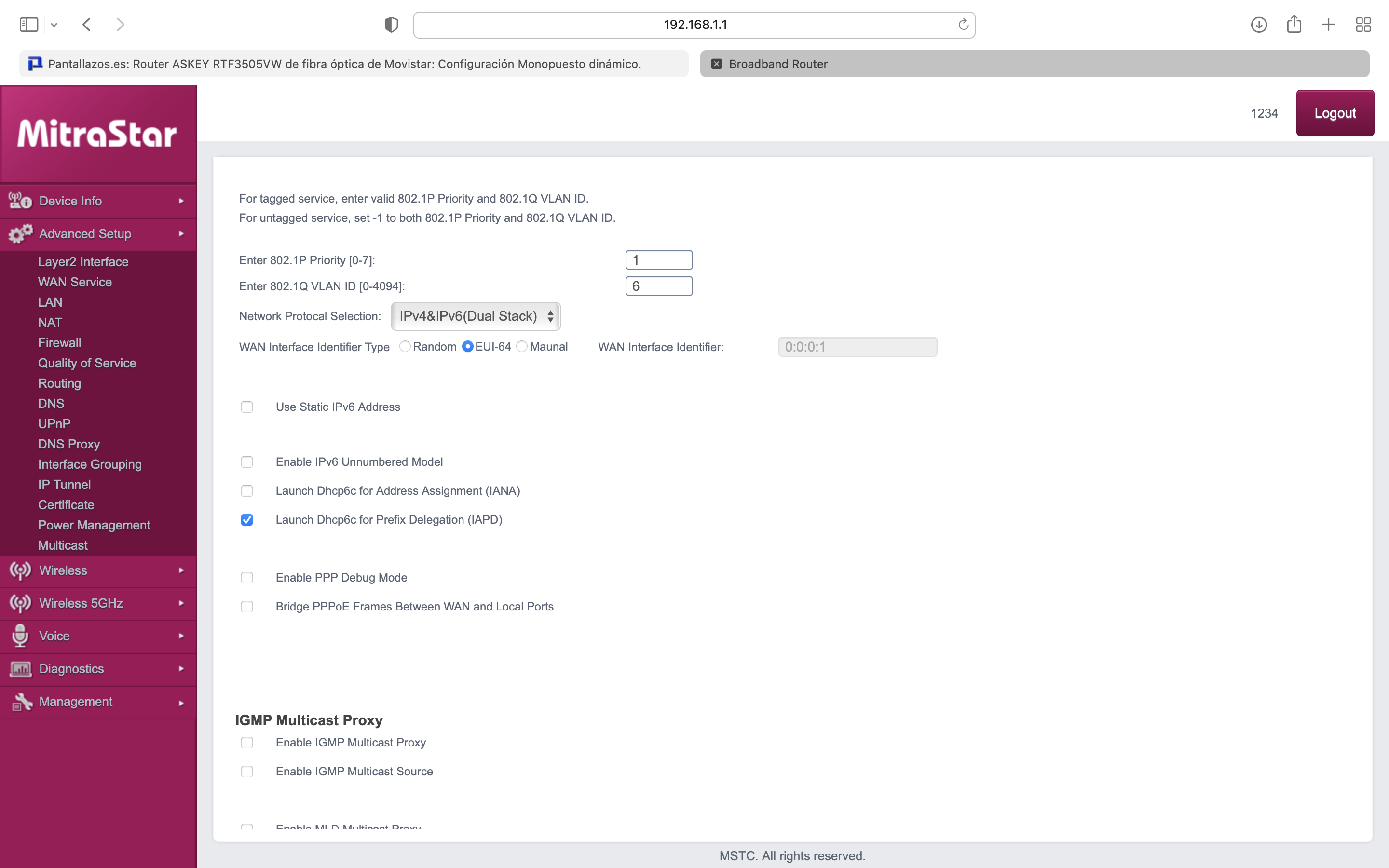

  • elnx
    147
    • 4. Juni 2021 um 14:29
    Könnt ihr ihr die Parameter mal hier aufschreiben, eventuell können wir dann mitraten?
    Bei anderen Funktioniert es ja wohl zumindest mit eigenem Router und nur dem original ONT: https://community.ui.com/questions/New-…ab-bcf7ed63eea1

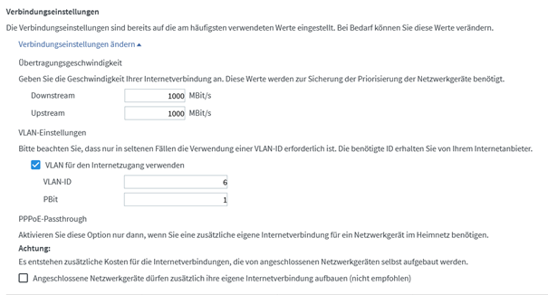

    • 4. Juni 2021 um 14:53

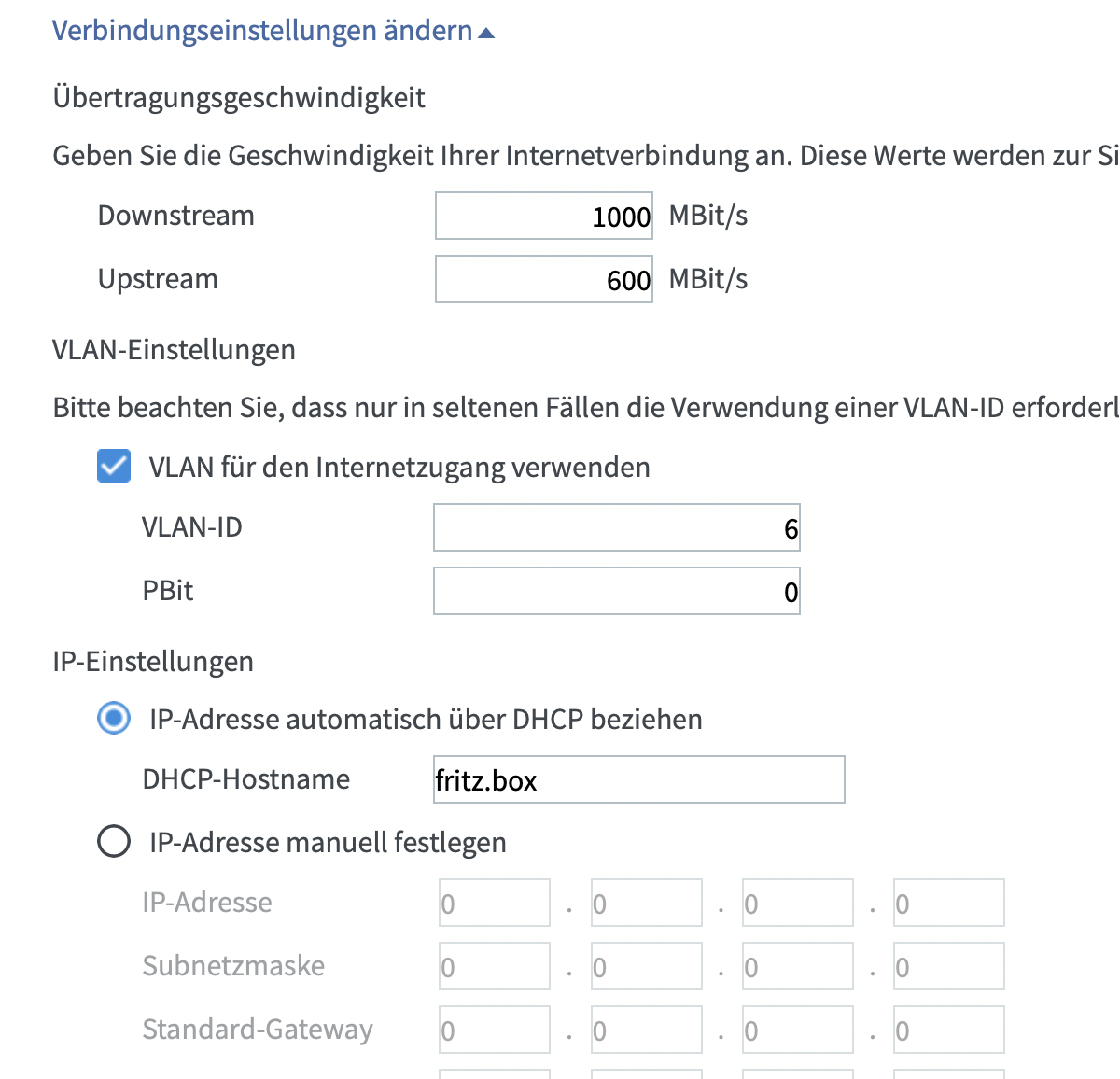

    VLAN ID 6 ... ist die konfiguriert? Das könnte ein sehr guter Grund für die PPPOE Timeouts sein.

    Kann bereits für Spanien konfiguriert werden, das Update ist kürzlich erschienen. Ich habe es mit dem technischen Service von avm frit bestätigt. Sie müssten lediglich ein LC/APC zu SC/APC Kabel kaufen.

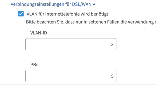

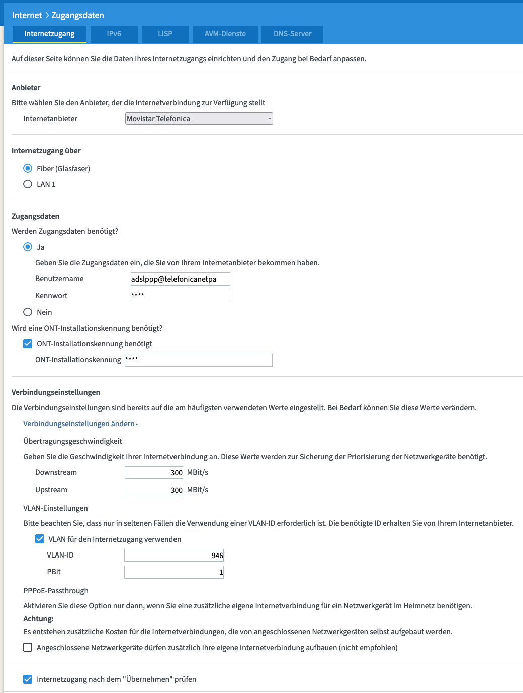

  • thr99
    26
    • 4. Juni 2021 um 18:11

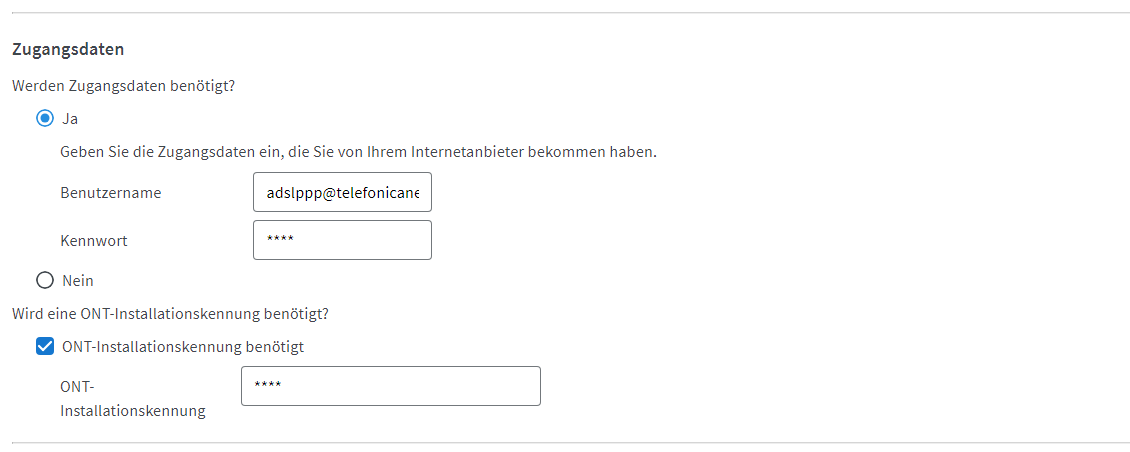

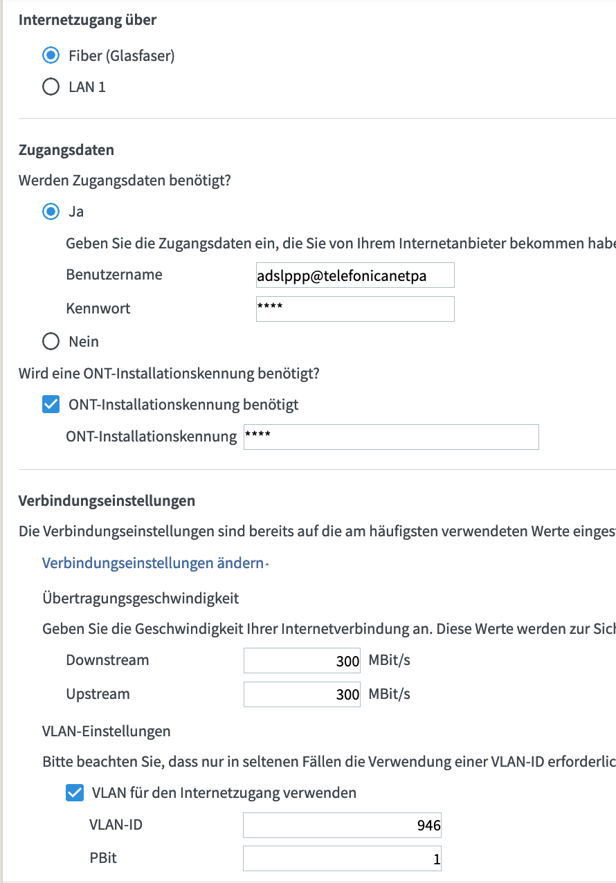

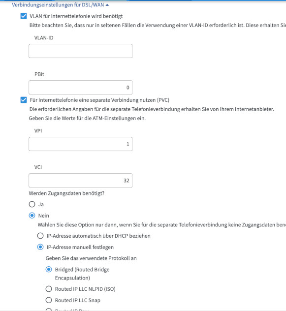

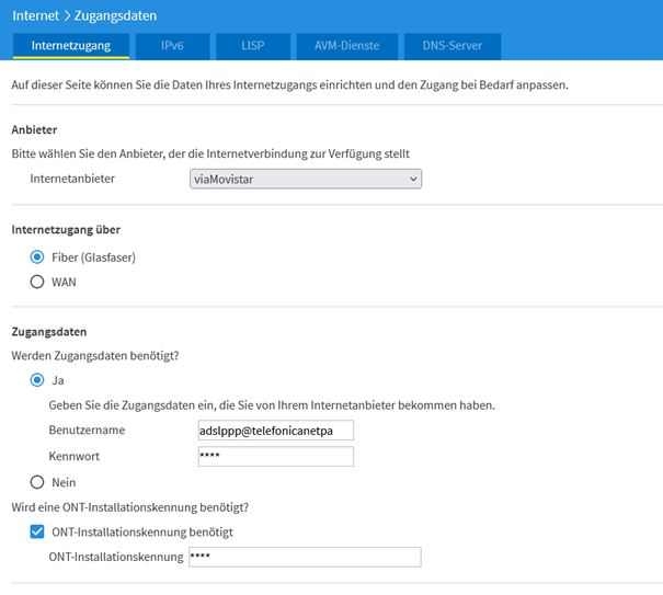

    Adapter für den spanischen Glasfaserstecker (LC/APC zu SC/APC) ist installiert. VLAN ID 6 (PBit 0) ebenfalls. Bei den Zugangsdaten habe ich mehrere Kombis ausprobiert: kein Benutzername/Kennwort oder die Kombi aus asdslppp@telefonicanetpa (Benutzer) und adslppp (Kennwort) und als ONT die f201xxx (probiert habe ich die komplette 20-stellige und ohne die letzten 6 Nullen, also nur 14-stellig). Screenshots anbei.
    4.955
    • 4. Juni 2021 um 18:23
    Hast du Informationen für PLOAM / GPON-Seriennummer? Die kann man auf der Support-Seite eintragen, um die Seriennummer des existierenden Modems nachzuahmen.
    Übrigens: Es ist VLAN ID 6 mit Pbit 1, nicht 0.
    Kurzes Googlen später: Kann es sein, dass du ONT Kennung und PLOAM verwechselt hast? Es sieht so aus, als ob die f20... die GPON-Seriennummer ist.

    • 4. Juni 2021 um 18:25
    Wie in dem von mir verlinkten Bericht, ist auch die Routerfernkonfiguration im Portal von Movistar abgeschaltet?
    Die aktuelle Labor Firmware wäre eventuell auch noch eine idee.
  • thr99
    26
    • 5. Juni 2021 um 01:58
    Die f201xxx ist 20-stellig. Auf der Support-Seite kann ich die GPON/PLOAM nur mit 12 oder 16 Stellen eintragen und das Format passt leider nicht. Da habe ich auch noch nichts im Original Askey Router gefunden, das passen könnte. Im Portal Alejandra von Movistar habe ich versucht, die Konfigurationsdaten des Routers abzurufen, im Moment immer mit Fehlermeldung… VLan 6 und PBit 1 ist schonmal korrigiert.

    Die ONT Kennung / das PLOAM Passwort wird bei den Zugangsdaten eingegeben und die GPON-Seriennummer/Modem-ID des SFP Moduls der 5530 kann man unter "Fritzbox Inhalt -> FRITZ!Box Support -> GPON-Seriennummer" einstellen!
    Die letztgenannten Einstellmöglichkeiten sind dummerweise nicht im Hauptmenü zu finden. Der Zugang zu "Inhalt" befindet sich ganz unten Links. Hat man darauf geklickt, findest Du "FRITZ!Box Support" in der Mitte am untersten Rand.
