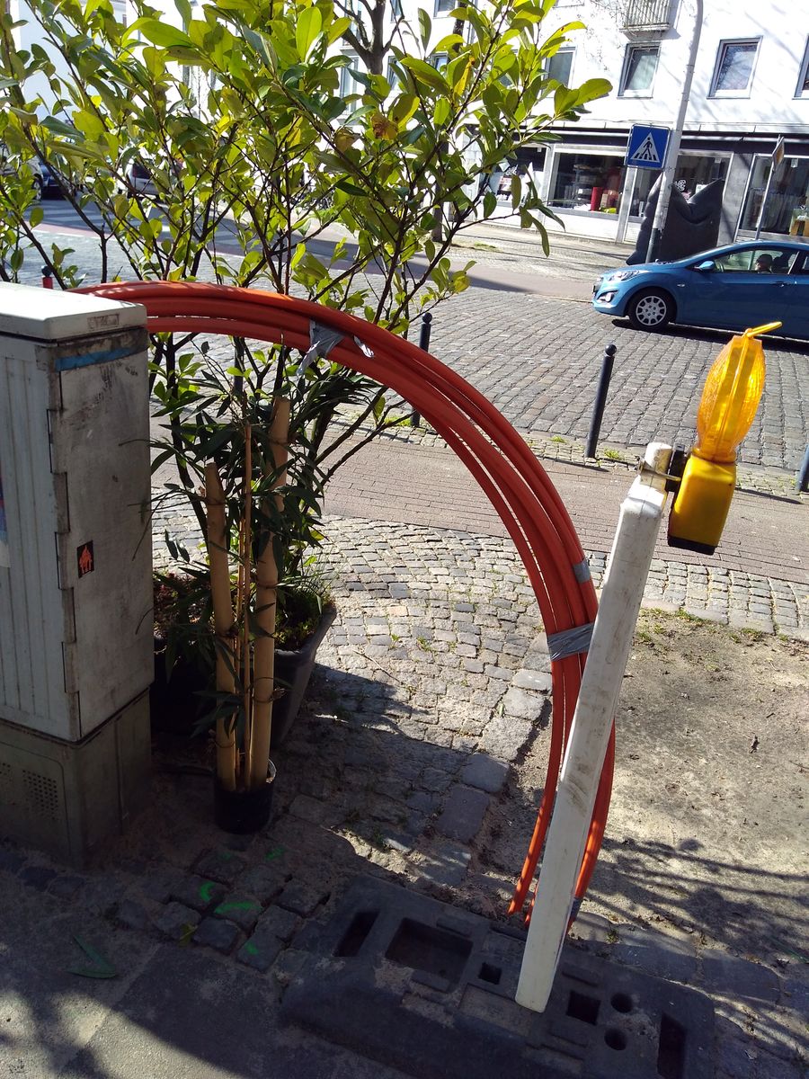

    Bei uns wurde jetzt schon bis direkt vor der Haustür Oranges Glasfaser verbuddelt von der Glasfaser Nordwest
    und ab Juni 2022 soll die Vermarktung starten.
    Glasfaser Nordwest: Glasfaserausbau in Bremen Findorff Bürgerweide für über 5000 Haushalte.
    Wir möchten die Region Nordwest stärken und treiben den Ausbau des modernsten Glasfasernetzes schnellstmöglich voran. In <span>Bremen Findorff…
    glasfaser-nordwest.de
    Bei mir direkt vor der Haustür sieht es schon so aus siehe das Bild
    und an der äusseren Kellerwand sind schon grüne markierungen angemalt dahinter ist der Raum mit den bisherigen Telefonanschluss.

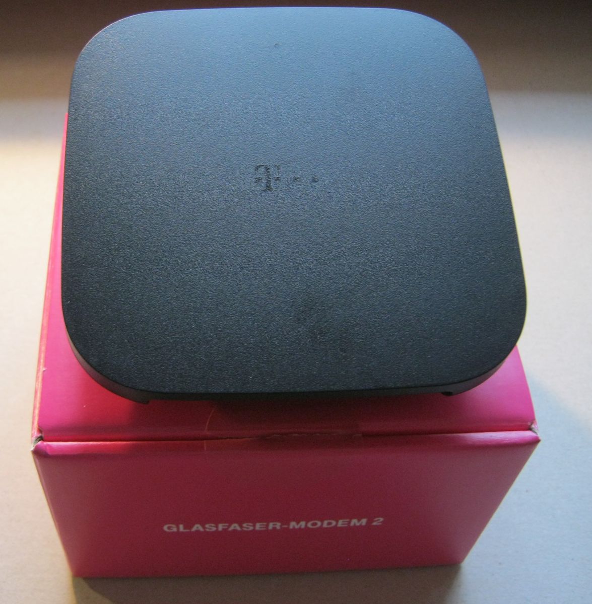

    Am problemlosesten ist die Kombination aus dem ONT des Providers und an dessen LAN-Port wird der Router nach Wahl angeschlossen.
    Möcht man einen aktuellen WiFi 6 Router direkt an der Faser betreiben, ist aktuell die FRITZ!Box 5530 die erfolgsversprechendste Variante bei Datenraten bis 2,5 Gbps Down und 1,25 Gbps Up.

    man muss sich ein Telekom Glasfasermodem 2 kaufen und seinen Router dazu nutzen erstmal wohl weiter die FRITZ!Box 7530 später wenn alles läuft vielleicht die FRITZ!Box 4060.

    In meinen Augen ist die Kombination aus Provider-ONT (z.B Telekom Glasfaser Modem 2) plus AVM FRITZ!Box 4060 eine sehr gute. Es gibt kein Stress mit eigener Hardware an der Glasfaser und die 4060 bringt alles für den Normalverbraucher mit.
    Zuerst werde ich es mit den Telekom Glasfaser Modem 2 plus meiner FRITZ!Box 7530 versuchen
    und wenn dann alles gut läuft in eine FRITZ!Box 4060 investieren.
