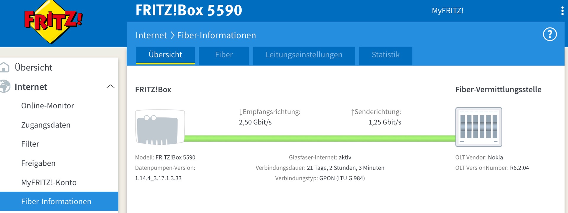

    20 Sekunden kann ich bei meiner 5530 bestätigen:
    15.08.22 05:13:49 Glasfaserverbindung ist verfügbar. (Verbindungsrate 2500/1250 Mbit/s).
    15.08.22 05:13:29 Glasfaserverbindung Synchronisierung beginnt (Training).
    15.08.22 05:13:28 FRITZ!SFP GPON wurde erfolgreich erkannt.

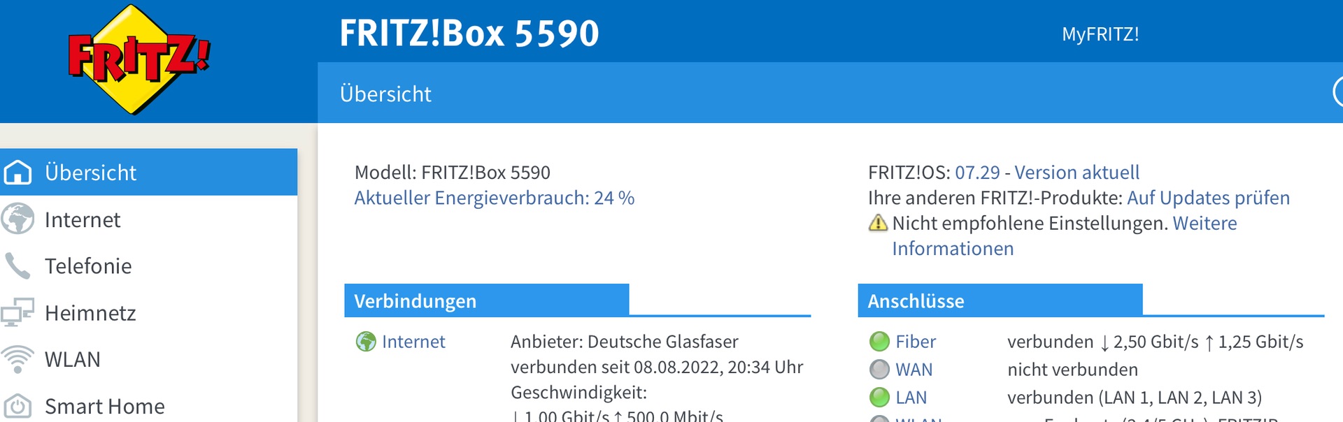

    Hi, bei mir läuft seit 08.08.2022 die 5590 problemlos über das GPON-SFP der DG.
    Im Aktivierungstext der DG steht bei mir nur die 5530 drin.

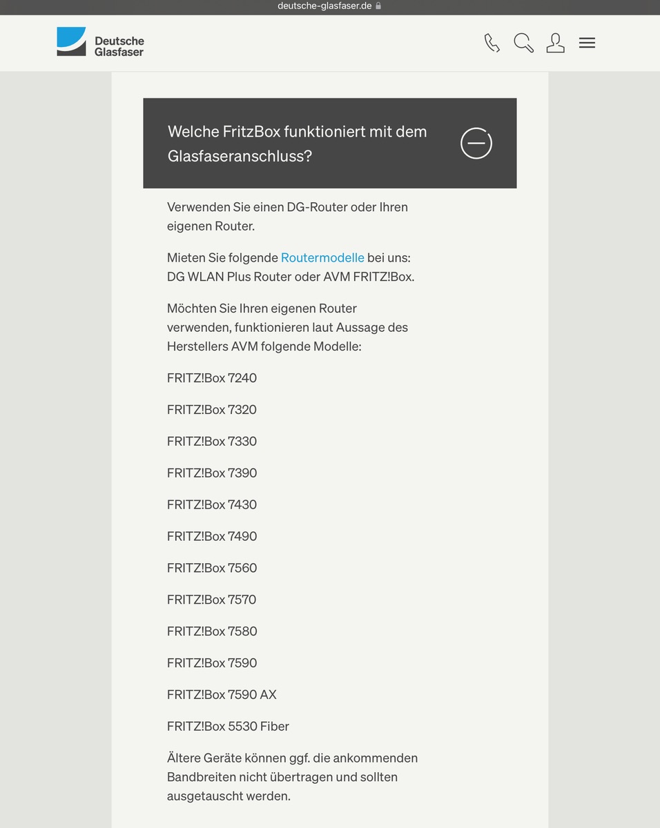

    Das steht auf der DG Homepage:

    Fazit nach 3 Wochen 5590:
    Läuft einwandfrei! Keine Probleme, alles super stabil! :thumbup:
