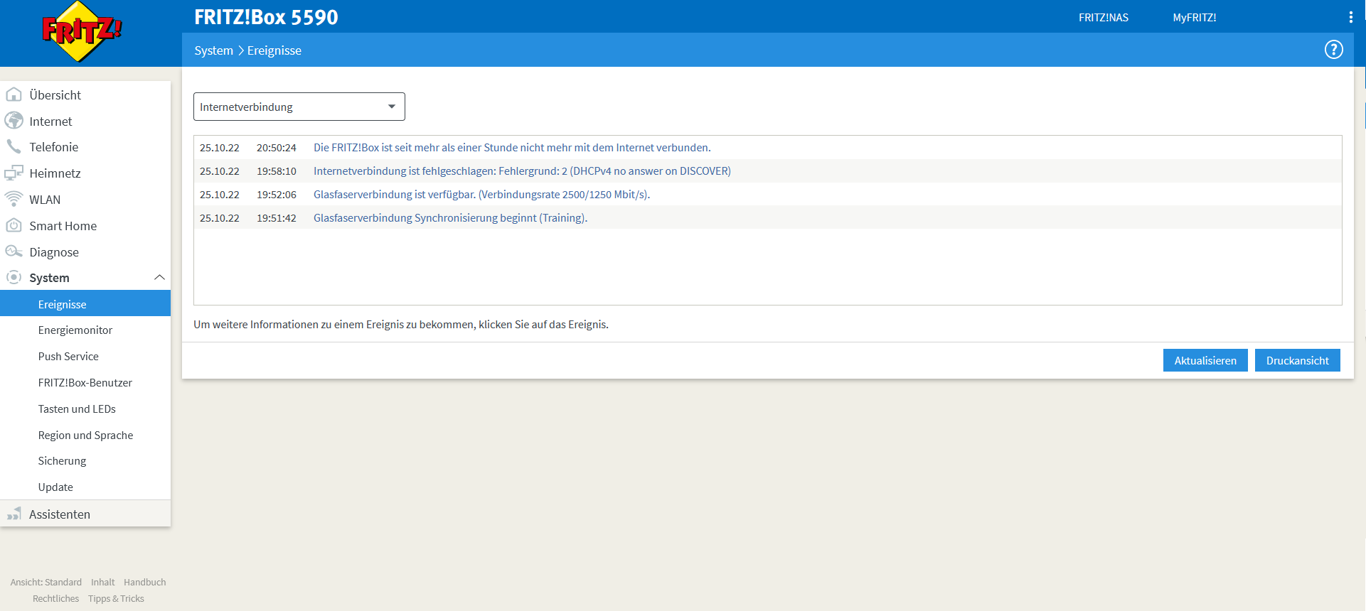

    • jumboli
    • 14. Oktober 2022 um 17:33
    Zitat von acdcfreak
    Guten Morgen,
    Also, ich bin ein klein wenig weitergekommen, habe wie "scotch" alles so gemacht, ergebnis war:
    https://bilderupload.org/bild/336821714…641abb18c657217
    Naja, aber ich komme absolut nicht auf die Aktivierungsseite der DG.
    Alles per Hand eingegeben, aber leider ohne Erfolg.
    Jemand einen Tipp für mich ?
    Muss jetzt erstmal zur Arbeit ;)
    Vielen Dank
    Grüße
    Hattest du da eine 5530 dran zuvor? Bzw. steht da was im log der Box?
