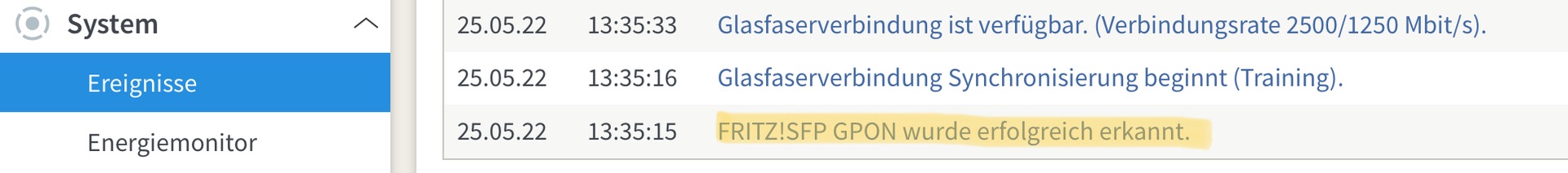

    Zitat von Sascha.F
    Schau doch mal hier - das ist das erste was nach einen Neustart der Box als Ereignis angezeigt wird
    Oder unter:
    also, habe nachgeschaut und auch die selbe Info erhalten ;)
