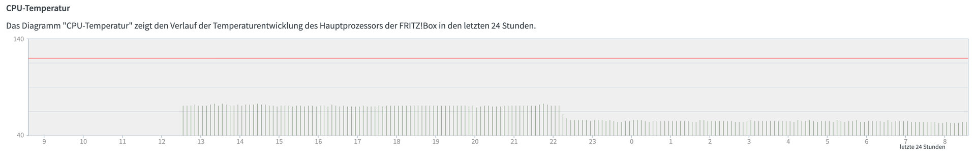

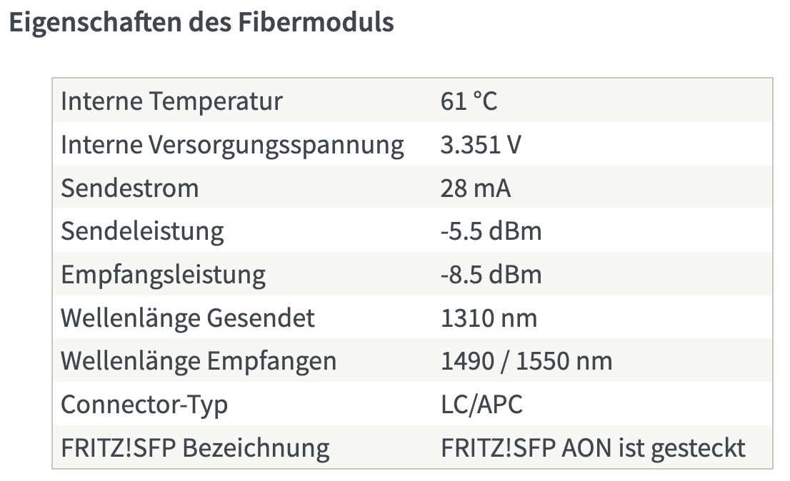

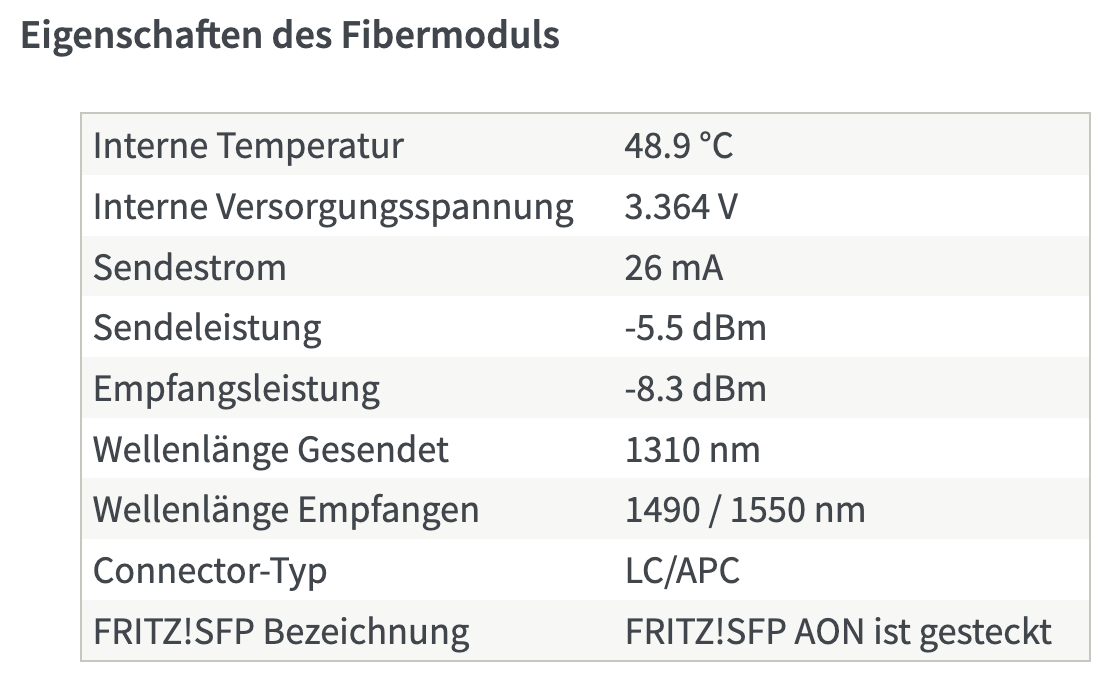

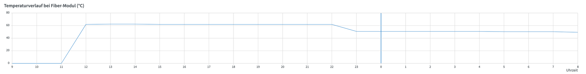

    Laut AVM Support sind sogar knapp 70°C noch unbedenklich. Ich habe die Temperatur um 5°C senken können, als ich die 5530 auf einen Laptop Ständer stellte. Weitere 5°C Temperatursenkung habe ich erreicht, als ich die FB von unten mit einem Lüfter, Durchmesser 140mm, auf der kleinsten Umdrehungszahl angeblasen habe.
    Zum Thema Temperatur der 5590 noch meinen Senf.
    Den Messwert "Interne Temperatur" (zu sehen im Bereich Fiber) hatte sich nach endgültiger Aufstellung bei mir ebenfalls auf um die 62°C eingependelt.
    Die CPU Temperatur war entsprechend ebenfalls sehr hoch, auch wenn ich hier keinen genauen Wert nennen kann.
    Dann habe ich, wie auch HubeBube beschrieben hat, einen Lüfter von 140mm Durchmesser unter die Fritz gestellt.
    Siehe da....innerhalb kürzester Zeit sind die interne Temperatur auf unter 50°C. Der Lüfter (15€ Amazon) läuft auf niedrigster Stufe via USB. Dazu habe ich ein altes ausgemustertes Handy Netzteil genommen.
    Seht selbst die Messkurven. Denke die FritzBox kann so besser langfristig arbeiten, zumindest in der Theorie. :)
    Gestern Abend um ca. 22 Uhr den Lüfter angeschlossen, seht selbst.

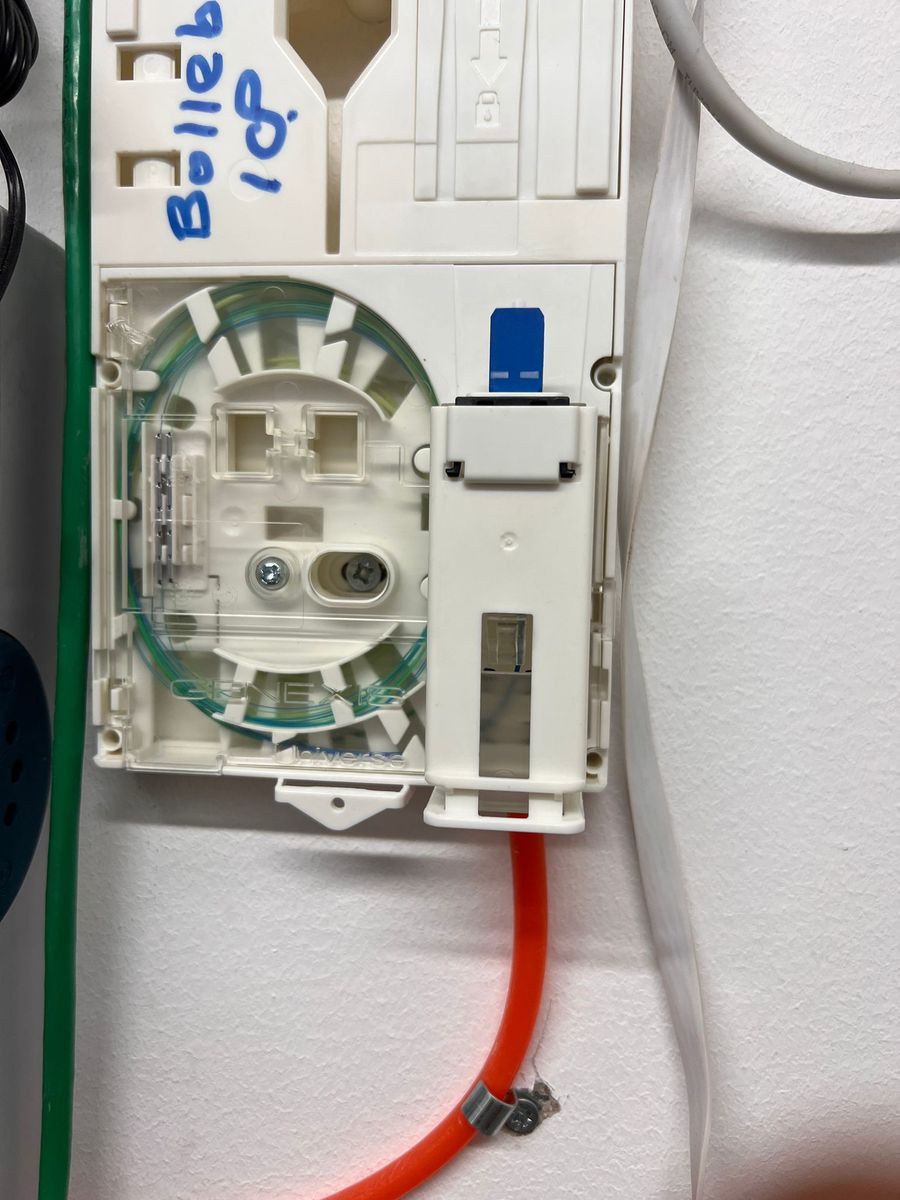

    Hallo zusammen, habe bei mir genau die gleiche Lage wie bei RS. Titanium Router wobei das dikke Orange glasfaberkabel direkt in die Titanium geht. Anschluss ist von august 2015 und ebenfalls Kreis Heinsberg. Möchte jetzt auch umstellen auf der 5590 Fritbox. Ich da von aus das bei mir ebenfalls das aon Module der FRITZ!Box zu verwenden ist. Frage ist nur ob ich hier noch etwas melden soll bei der deutsche Glasfaser oder kan ich einfach die titanium Box entfernen bis auf die grundplatte , da das adapterkabel anschließen und dem nächtst die FRITZ!Box übers aon Module anschließen.?

    Hallo zusammen, habe bei mir genau die gleiche Lage wie bei RS. Titanium Router wobei das dikke Orange glasfaberkabel direkt in die Titanium geht. Anschluss ist von august 2015 und ebenfalls Kreis Heinsberg. Möchte jetzt auch umstellen auf der 5590 Fritbox. Ich gehe da von aus das bei mir ebenfalls das aon Module der FRITZ!Box zu verwenden ist. Frage ist nur ob ich hier noch etwas melden soll bei der deutsche Glasfaser oder kan ich einfach die titanium Box entfernen bis auf die grundplatte , da das adapterkabel anschließen und dem nächtst die FRITZ!Box übers aon Module anschließen.?

    Nur so als Hinweis: Das "dikke Orange glasfaberkabel " ist eine Speedpipe, in der das eigentliche Glasfaserkabel mit unterschiedlicher Anzahl von Fasern, Je nach Menge der zu versorgenden WE, geführt wird.

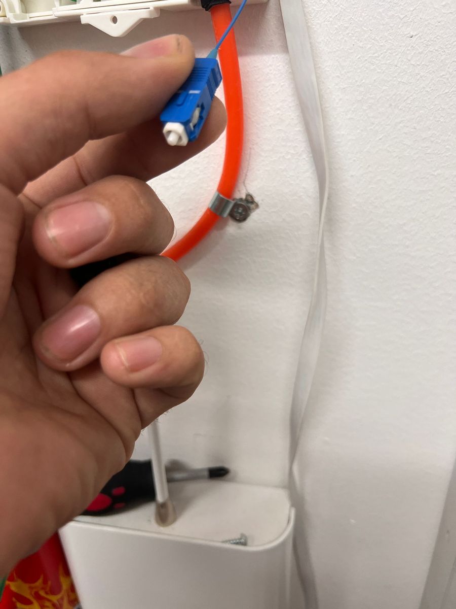

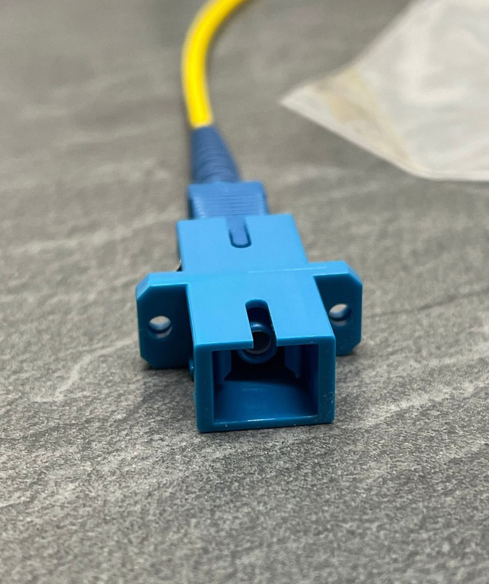

    Danke für die Info. Das war war mir schon bekannt. Die Grundplatte enthält bereits den Stecker zu dem dünnen Glasfaser Kabel. Da kann man das adapterkabel drauf stecken und demnächst das mitgelieferte Glasfaser Kabel der 5590 anschließen an das AON Modul der 5590. Wollte nur mal wissen was passiert wenn ich den titanium Router rausnehme und die 5590 anschließe ohne das ich etwas melde bei DG. Lässt sich die 5590 dann automatisch Verbinden so wie RS beschrieben hat.
    • 9. August 2023 um 14:31
    • #132
    Du musst beachten die korrekte Buchse (Bauform, sowie Schliff der Ferrule) zu verwenden und nachdem Du den Genexis von der Faser getrennt hast, musst Du mindestens 60 Minuten (besser 65) warten, bevor Du die FRITZ!Box anschliesst.
    Ggf. musst Du noch ein VLAN für den Internetaccess konfigurieren.

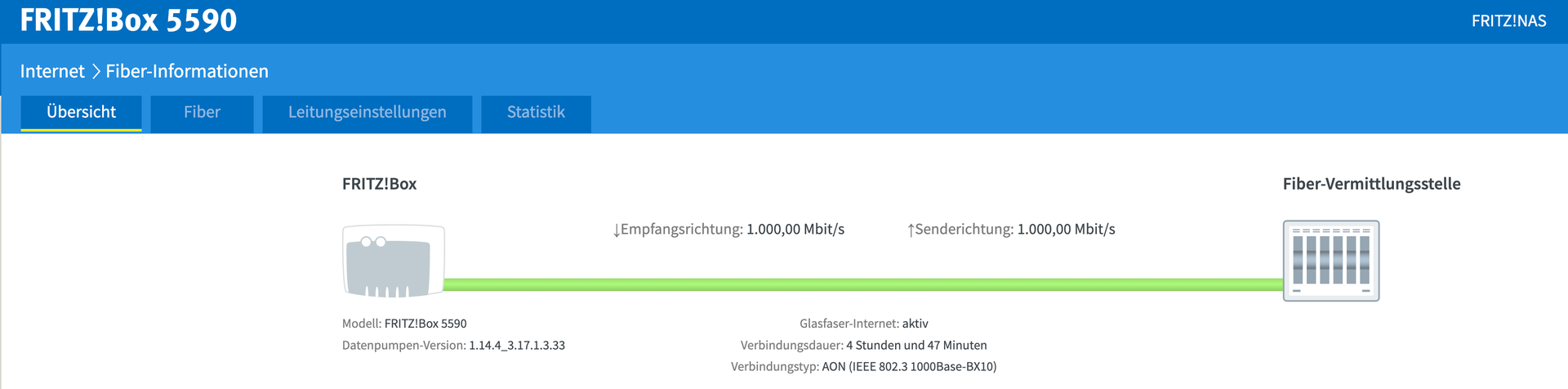

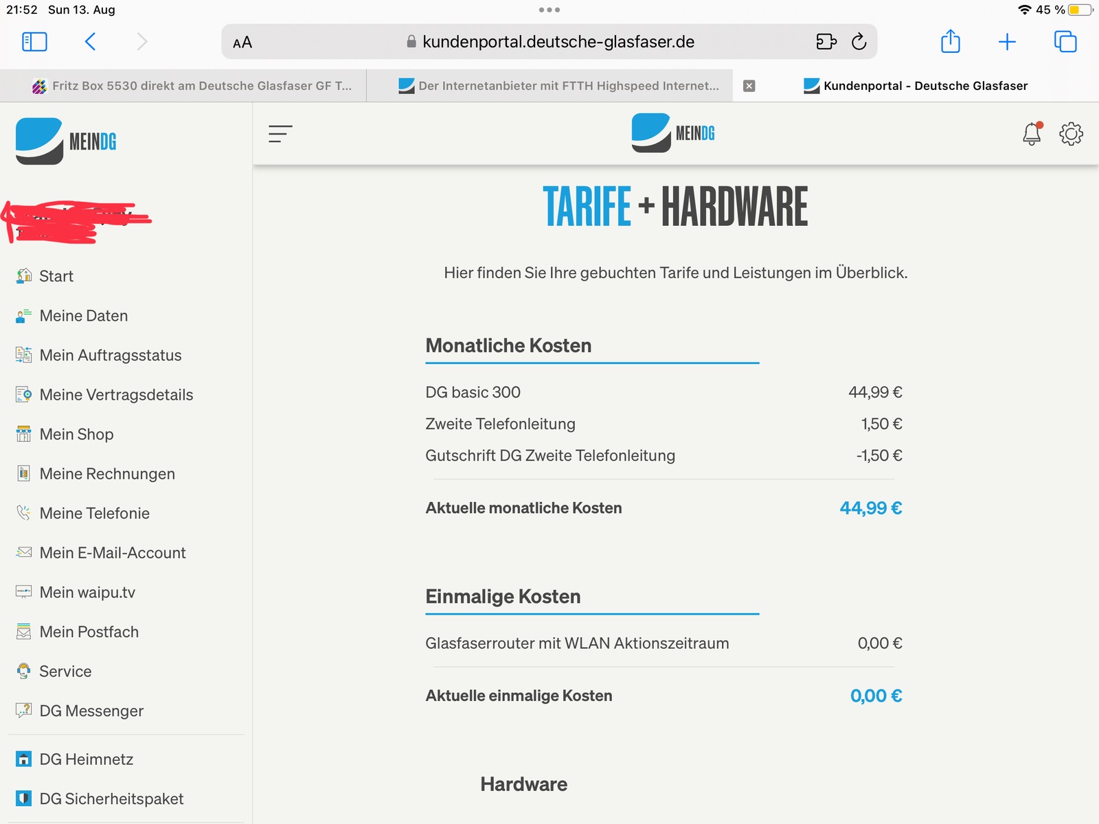

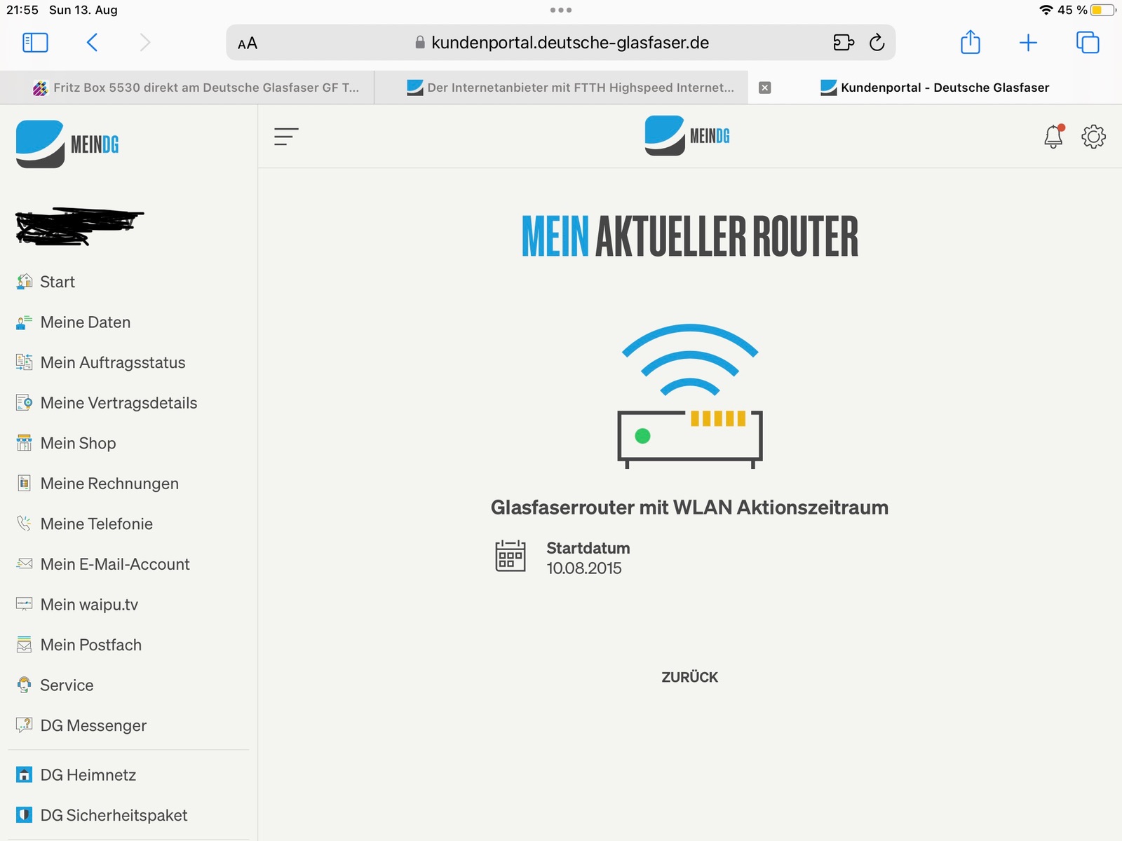

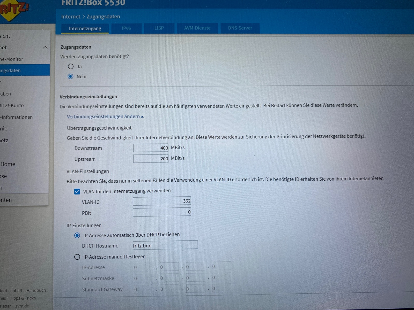

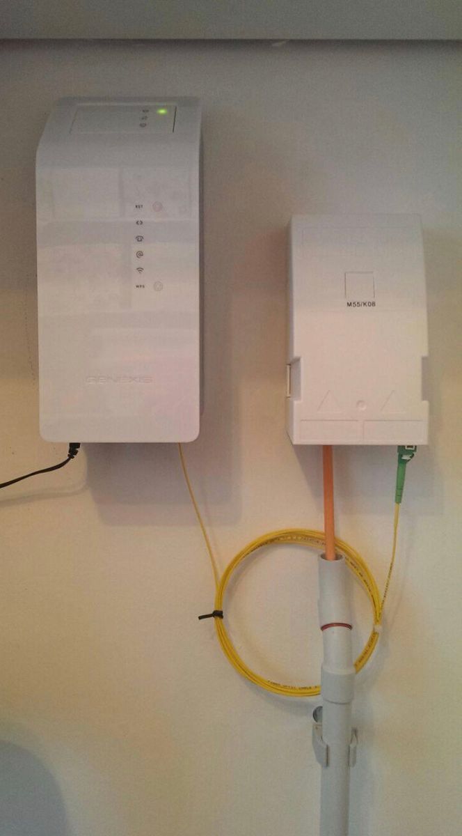

    Frage wäre noch ob ich jetzt ein kundeneigenen Router melden soll bei DG oder einfach der 5590 anschließen ohne anmelden ? Der Titanium 24 hängt hier bereits seit august 2015 an die wand und gehörte damals mit zu Anschluss. Aus meine Daten im Benutzerportal geht nicht hervor ob dr titanium min Eigentum ist ja oder nein.
      • 207,16 kB
      • 1.600 × 1.200

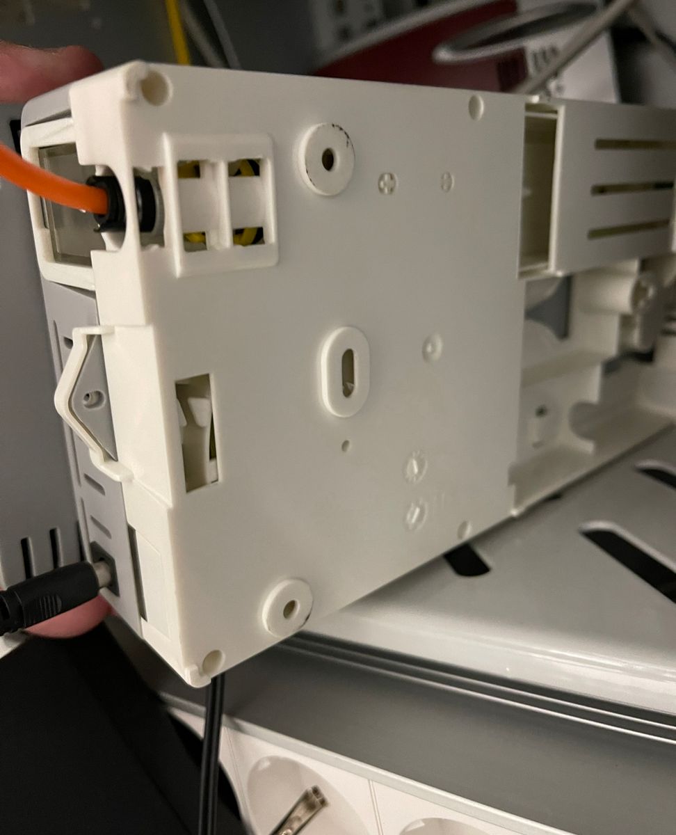

  • MAURICE
    • 13. August 2023 um 22:00
    • #134
      • 170,74 kB
      • 1.600 × 1.200
    • 13. August 2023 um 22:13
    • #135

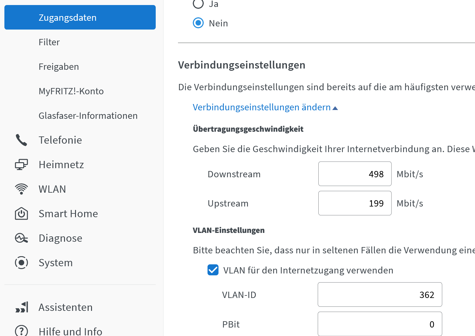

    In deinem Fall (AON) würde ich keine schlafenden Hunde wecken und die 5590 einfach anschließen. Denke daran, das Du eine VLAN-ID von 362 für den Internetaccess verwenden musst und die UP- und Downloadraten korrekt einstellst.

    Danke für die Info. Der titanium benutzt momentan vlan id 360. Soll ich es bei der FB dan ebenfalls mit 360 versuchen oder doch vlan id 362. Kann man übrigens wenn das ganze nicht funktioniert denTitanium wieder zeitlich anschließen ?
    • 14. August 2023 um 07:07
    • #137
    Wenn die VLAN-ID 360 aktuell verwendet wird, dann solltest Du diese auch in der Fritze verwenden.
    In einer AON-Topologie bei DG müssen, zumindest aktuell, die Endgeräte nicht dem Provider zur Provisionierung mitgeteilt werden. Somit ist ein Wechsel von Titanium zur FB und zurück möglich. Allerdings musst Du die mindestens 60 Minuten "Glasfaser ohne angeschlossenes Endgerät" bei jedem Wechsel beachten!
