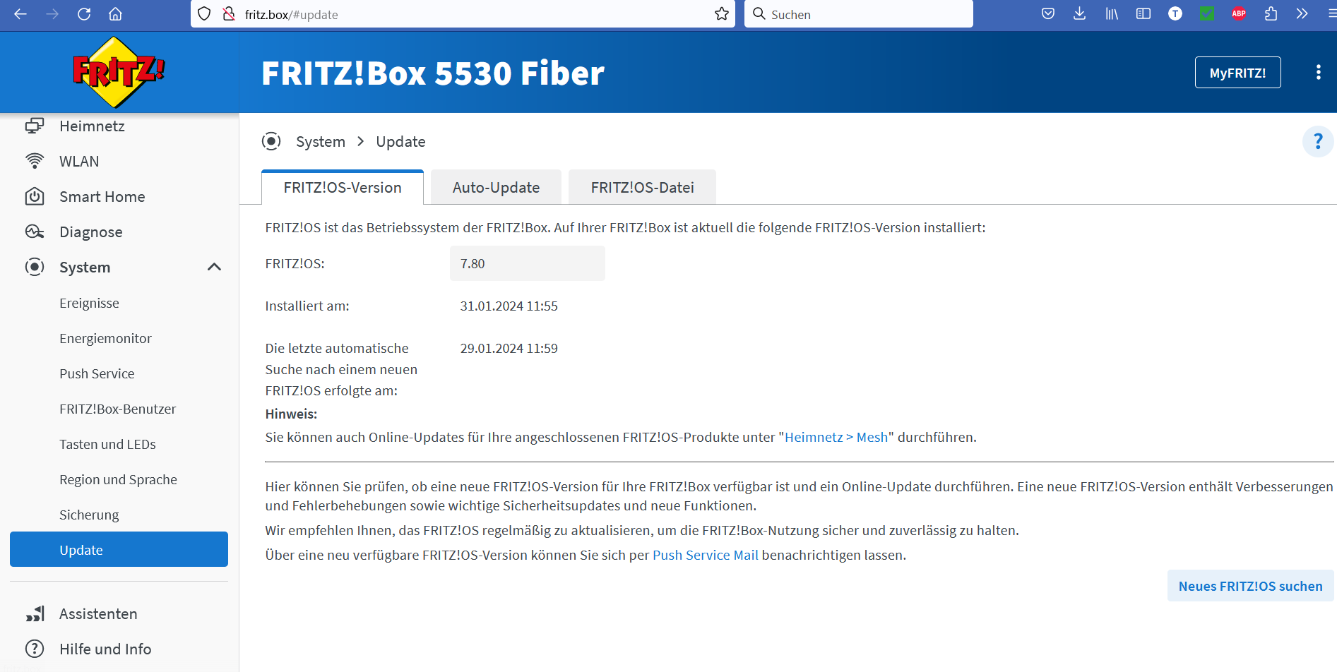

    Hallo habe gerade Update auf Version 7.80 gemacht läuft bis jetzt alles.
    Gruß Thomas

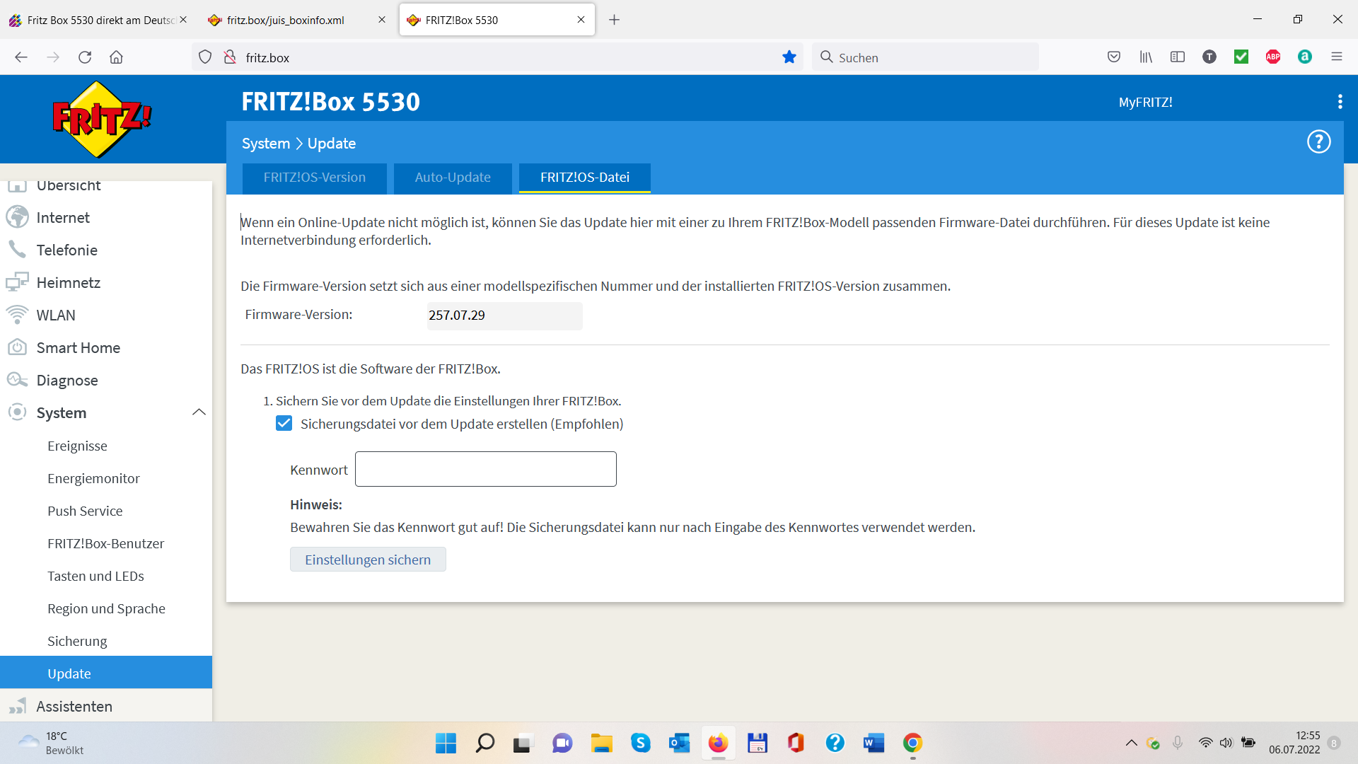

  • Fritz Box 5530 direkt am Deutsche Glasfaser GF TA betreiben
    • Tom18
    • 6. Juli 2022 um 15:39

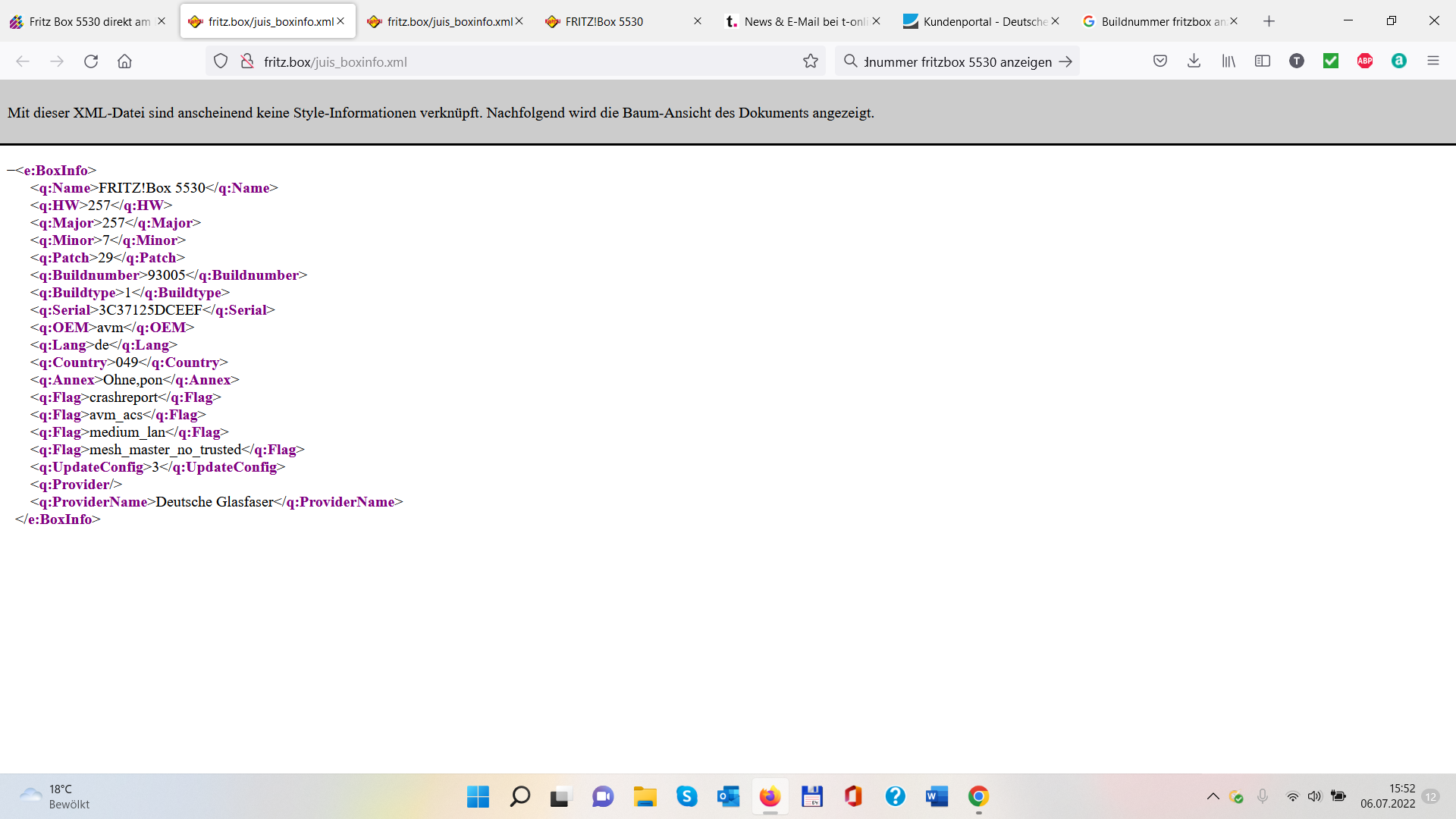

    FRITZ!OS 7.29 ist die Version, manchmal liegt die Tücke in der Buidnummer. Wie lautet diese (siehe der Link von mir)?
    In der Version 7.26 war es anfänglich tatsächlich von der Buildnummer abhängig, ob eine 5530 provisioniert werden konnte oder auch nicht.
    Wie kann ich die denn sehen ?

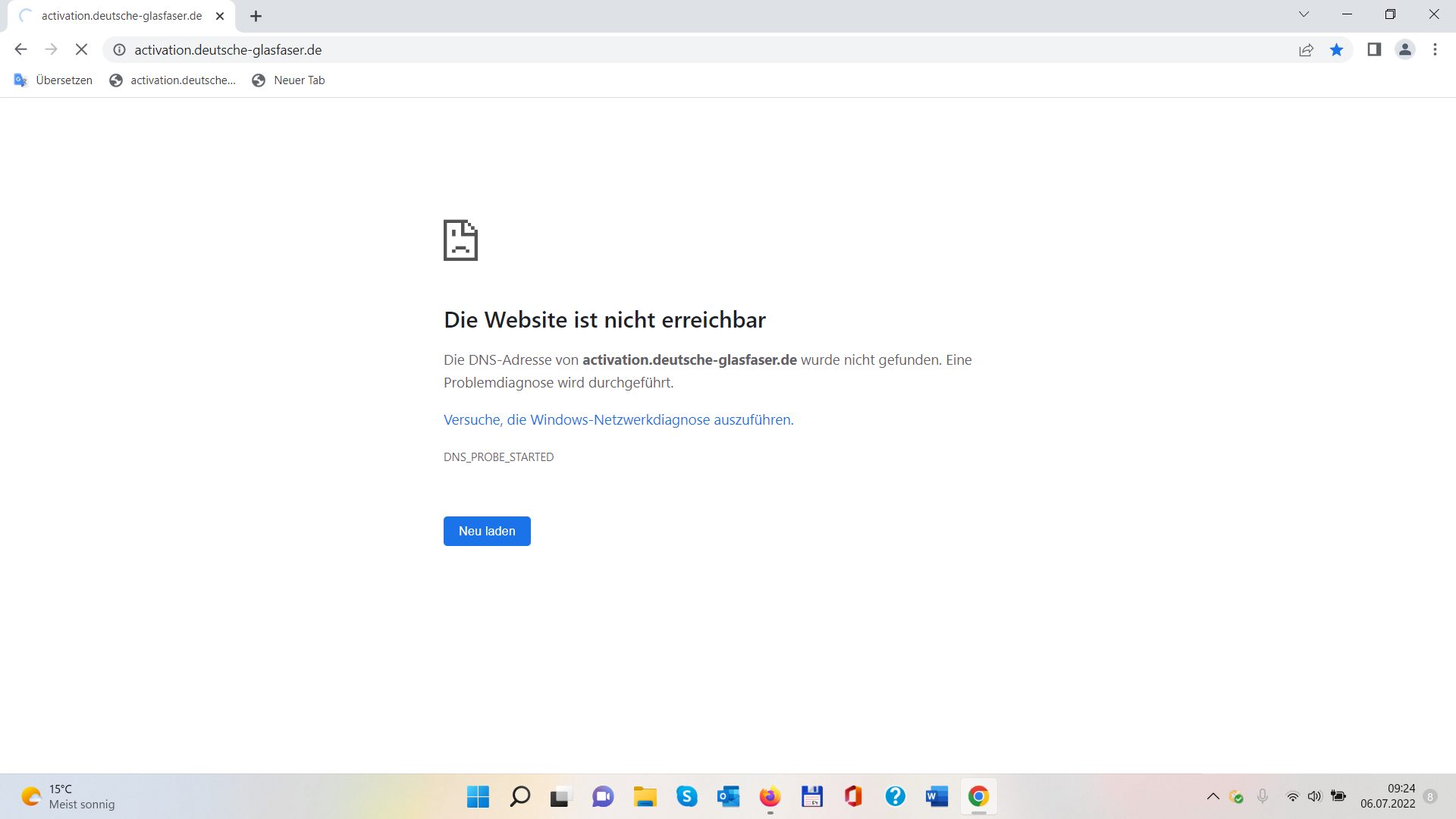

    Rückrufe finden leider äußerst selten statt. Es wäre ein Versuch wert folgendes zu berücksichtigen und während des Gespräches darauf aufmerksam zu machen, das Du gerne den Rückruf eines Technikers wünschst.
    Das Problem nicht die Aktivierungsseite aufrufen zu können liegt definitiv auf der Seite von DG und nur dort kann die Lösung stattfinden. Du hattest deine 5530 auch auf Werkseinstellungen zurückgesetzt, bevor Du deine Versuche gestartet hast?
    Welche FRITZ!OS Version und Buildnummer verwendest Du?
    -> http://fritz.box/juis_boxinfo.xml
    Habe meine Box schon öffter auf Wunsch von DG zurückgesetzt immer der gleiche Erfolg verbindet sich aber ich komme nicht auf die Aktivierungsseite . Bin immer sehr freundlich zu den netten Mitarbeitern mache auch alle befragungen mit hilft mir bis jetzt aber auch nicht an einen zu kommen der das Problemm lösen kann ! Meinst du die Daten

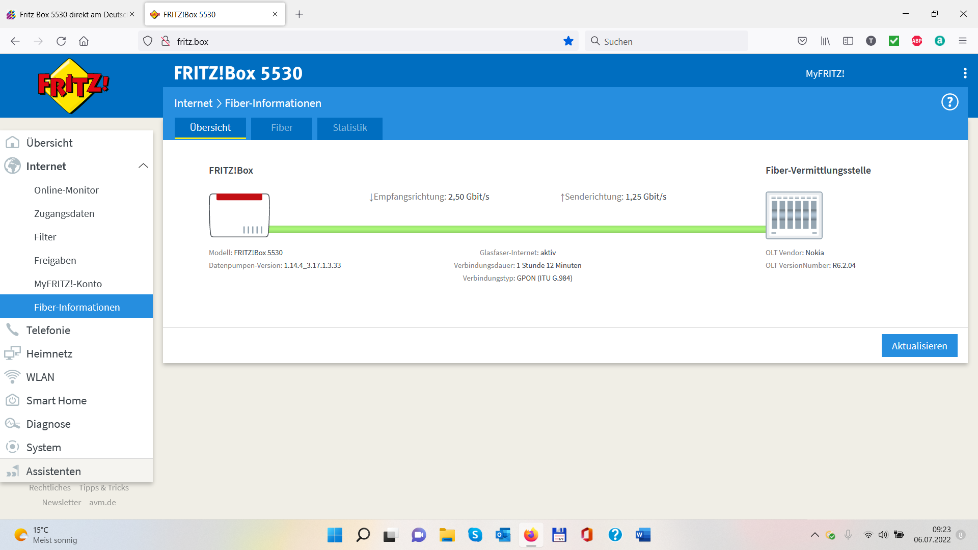

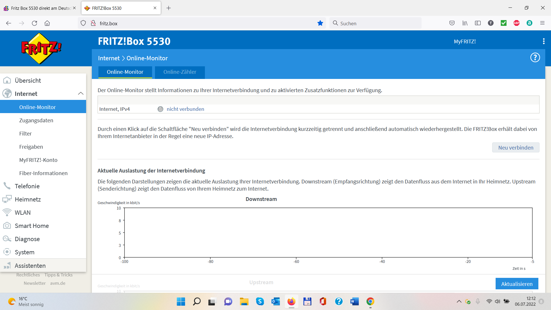

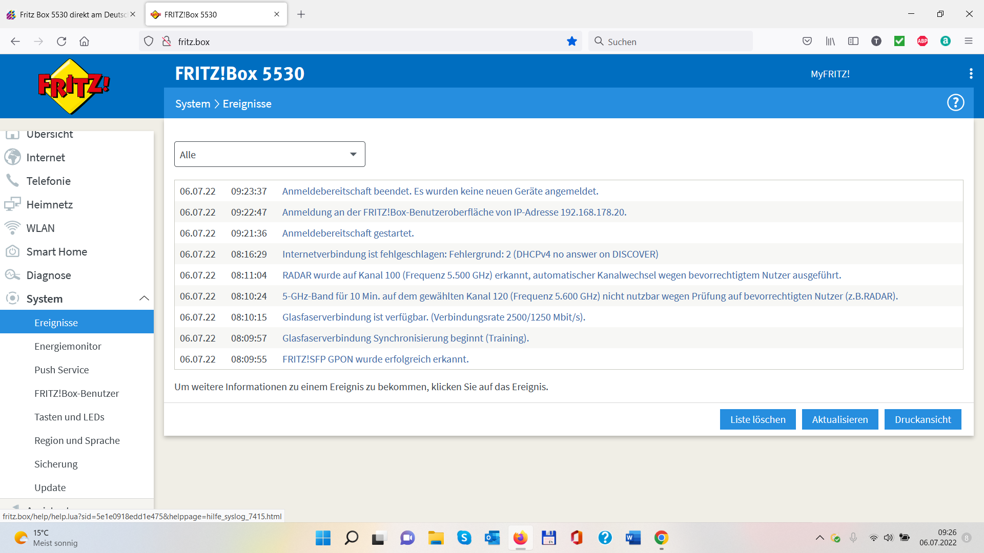

    Die Aktivierung hat dahingehend schon funktioniert, das die GPON-Verbindung aufgebaut ist und die Trainingsphase verlassen wurde.
    Wahrscheinlich bist Du (bzw. die FRITZ!Box) jedoch noch in einem falschen IPV4 Netzbereich. Welche IPv4 und welches Datum wird im Online-Monitor der 5530 angezeigt?
    Hallo hier die Seite

    Zitat von Tom18
    Hallo habe jetzt noch vielen gesprächen mit dem Support von DG wieder eine Verbindung nur komme ich nicht auf die Aktivierungsseite , wie unten zu sehen . Habe schon Reset der 5530 und neustart nach anweisung DG durchgeführt komme aber nicht weiter . Laut support sollte sich eigentlich jemand melden seit Montag aber ohne erfolg .Muss ich wohl wieder anrufen. Habe eine Mail am 09.06. bekommen das ich online bin und sie mich begrüßen . Geht aber leider immer noch nicht .Hat jemand eine Idee ?
    MFG Thomas
