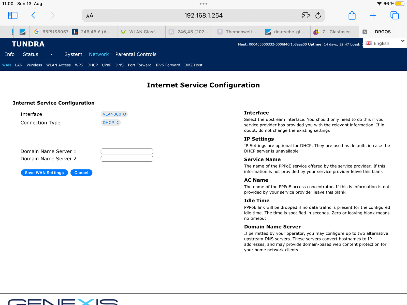

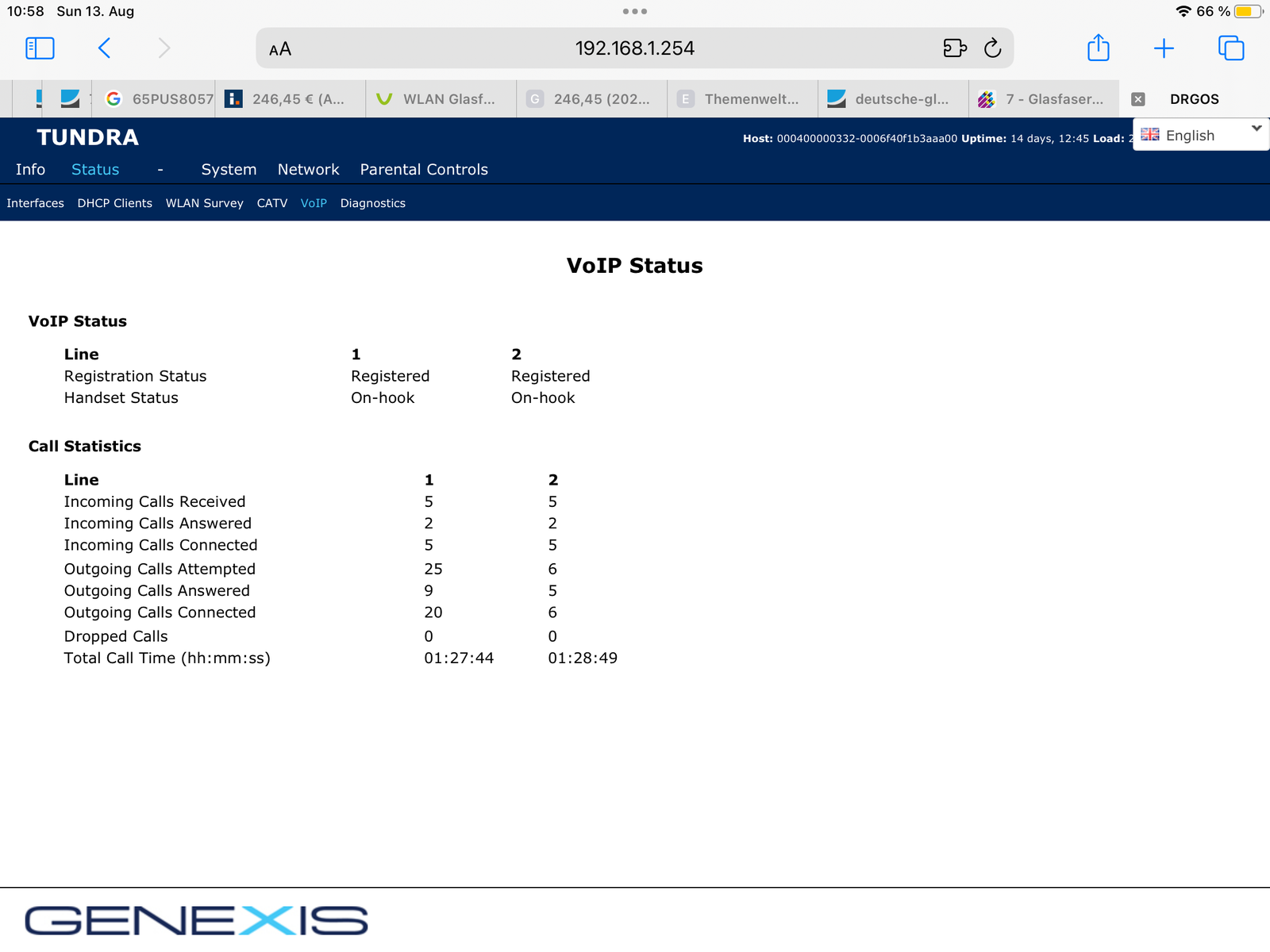

    Wenn man sich einloggt auf dem Titanium Router gibt es das Fenster Internet Service configuration. Da zeigt sich Vlan360. Nur Telefonie Daten zeigen sich nirgendwo bis auf das 2 Rufnummer aktiv sind.

    Ich habe tatsächlich keine Telefonie Daten. Ich habe 2 Rufnummer mit die zugehörige ssip Nummern. Welche Telefonie Daten bräuchte ich den nog weiter damit ich diese einstellen kann? Müsste ich jetzt doch auf die DG zugehen um diese zu bekommen?

    Danke für die Info. Der titanium benutzt momentan vlan id 360. Soll ich es bei der FB dan ebenfalls mit 360 versuchen oder doch vlan id 362. Kann man übrigens wenn das ganze nicht funktioniert denTitanium wieder zeitlich anschließen ?
