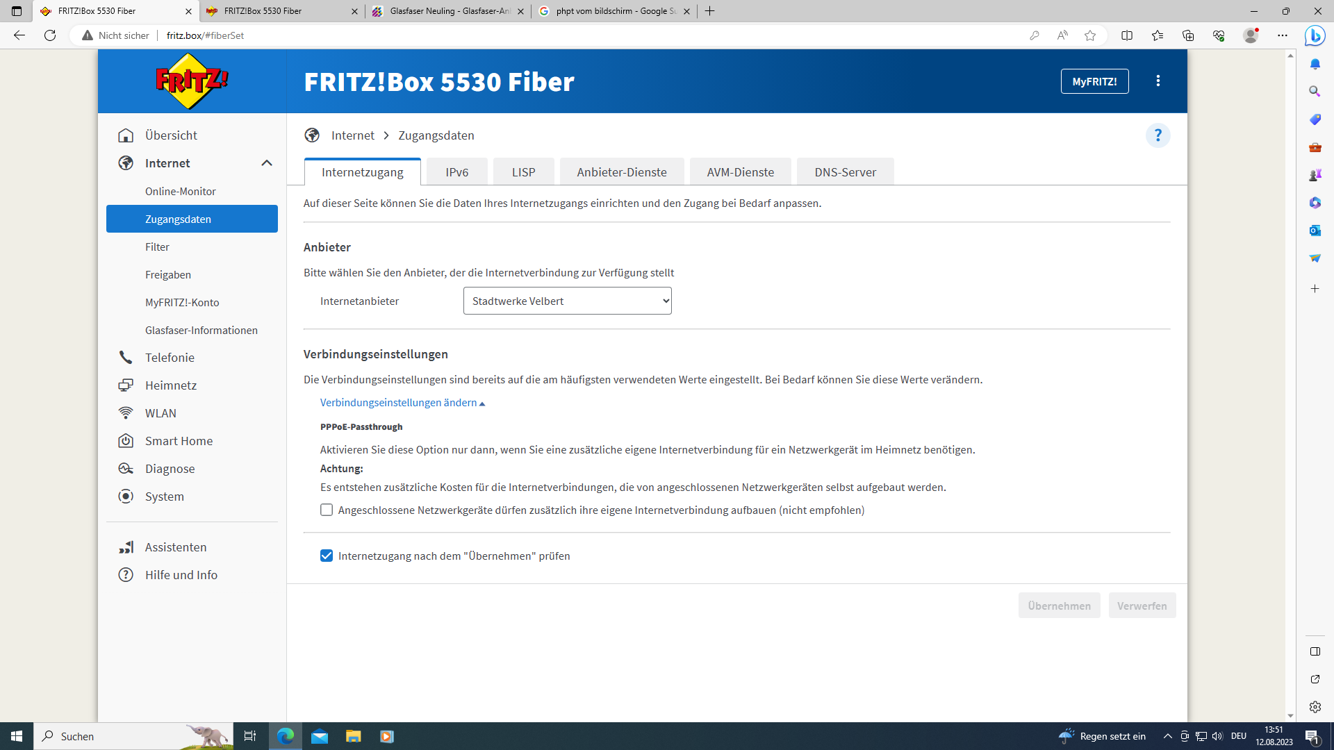

    wo ist der Punkt Traffic shaper bei der Fritz box Fiber ????
    • 12. August 2023 um 11:30
    Normalerweise beim Internetzugang. "Normalerweise", weil je nach Providerauswahl wird der Eintrag nicht angezeigt.
  • Ralf
    12
    • 12. August 2023 um 13:52
    Wie du sieht habe ich die einstellung für die Geschwindigkeit nicht
  • Ralf
    12
    • 12. August 2023 um 13:53
    • 12. August 2023 um 14:08
    Dann solltest du oben die "Stadtwerke Velbert" auf "anderer Anbieter" umstellen.
  • Ralf
    12
    • 12. August 2023 um 14:18
    wenn ich auf andere Anbieter gehe kommt diese einstellung auch nicht
    • 12. August 2023 um 14:20
    Ja, von der Deutschen Glasfaser wissen wir, dass es reicht, das Profil unpassend zu benennen, dann erscheint die Anzeige bereits nicht mehr.
    Ich weiß nicht, ob es reicht, das Profil unter anderer Anbieter umzubenennen, oder ob du die Box komplett auf Werkseinstellungen zurücksetzen musst. Dann pass aber auf bei der Auswahl des Providers: Nichts vorgefertigtes nehmen, und beim Namen was vollkommen Unsinniges, was sich nicht mal annähernd nach einem Glasfaseranbieter anhört.
