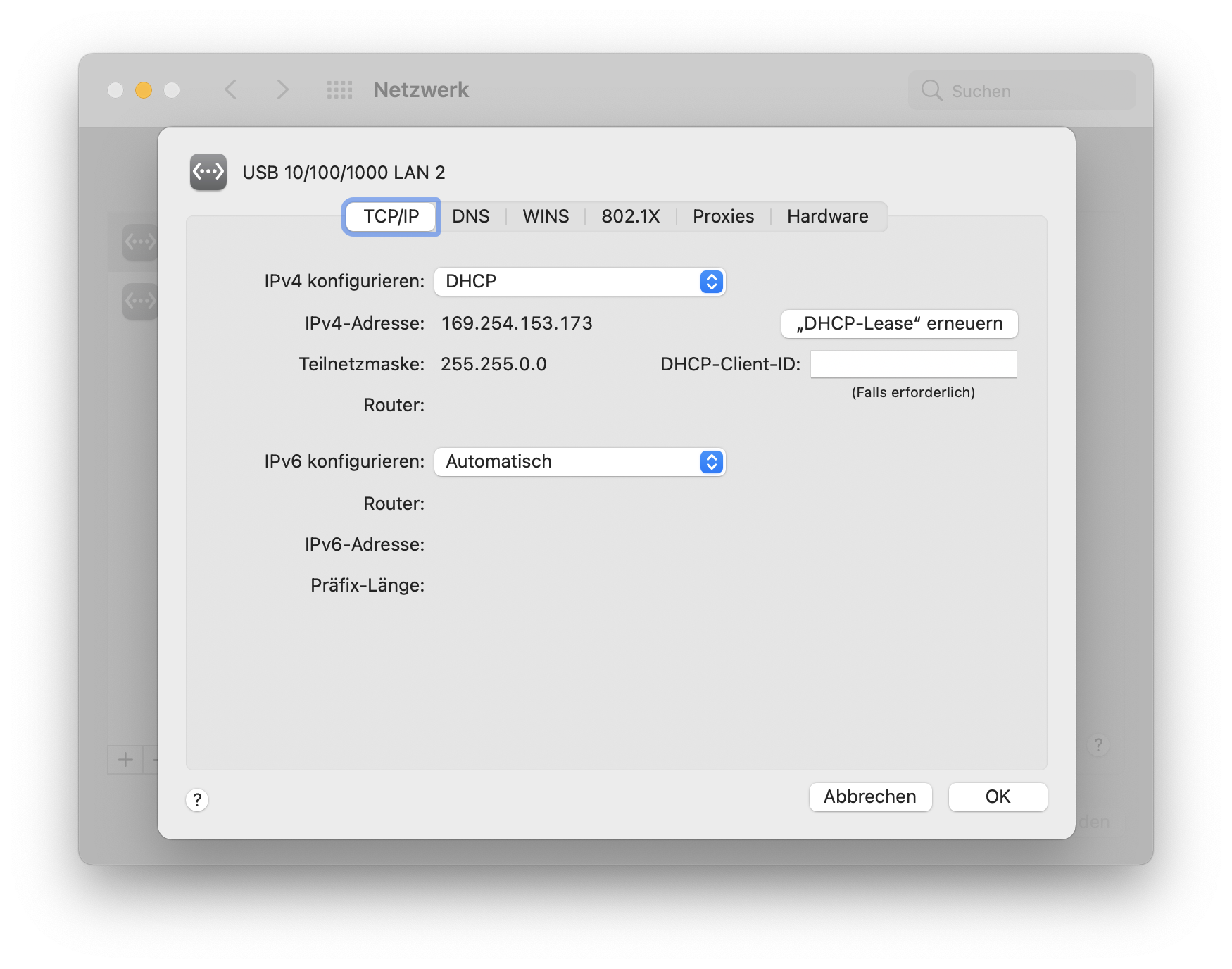

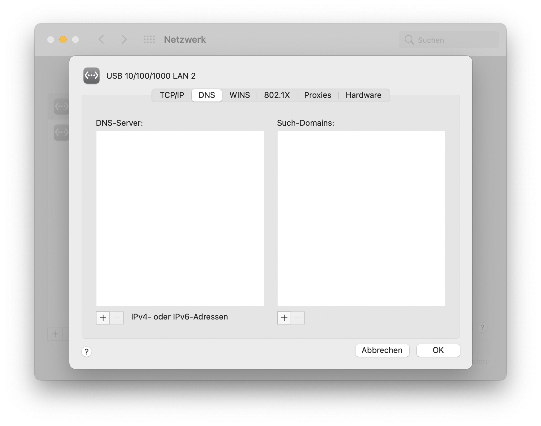

    Was habe ich heute probiert:
    Ich habe nun per Lan-Kabel mal mein Notebook direkt an den NT angeschlossen. Nichts. Ich bekomme eine IP zugewiesen aber bekomme keine Internetverbindung. Siehe Bilder, die die Netzwerkeinstellungen zeigen. Falls da in der Konfiguration kein Fehler ist ?, dann liegt es eindeutig an der DG obwohl bei mir am NT "Power" und "PON" leuchten. Oder sehe ich das falsch?

    Nein, du hast keine IP Adresse zugewiesen bekommen. Die 169.254.... Adresse hat sich dein Computer selbst gegeben, nachdem er keine vom DHCP-Server bekommen hat. Das ist eine sogenannte IPv4 Link-Local (auch "APIPA" genannte) Adresse.
    Es sieht nach einem Fehler im Verantwortungsbereich der DG aus.
