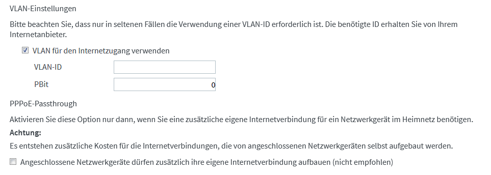

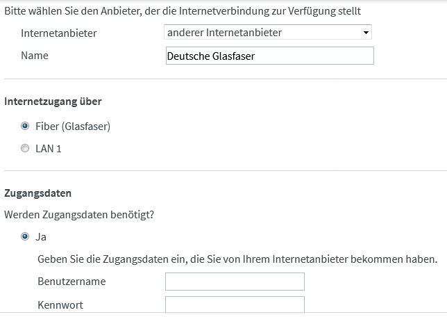

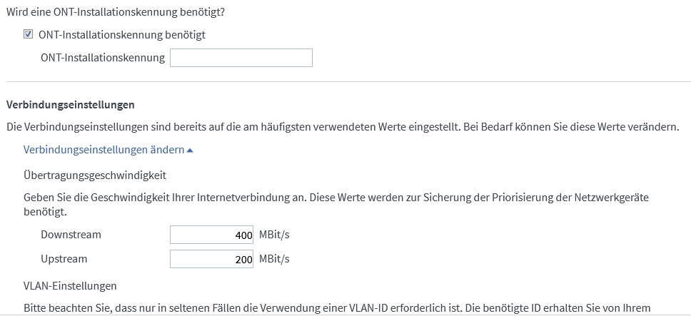

    Habe mal die Screenshots von der FB gemacht für Zugangsdaten.

    Einzutragen wären wahrscheinlich die ONT-Installationskennung und eine VLAN-ID. Beides müsste dir die DG mitteilen. Wie die DG die ONTs genau identifiziert, ist nicht öffentlich bekannt. Es könnte sein, dass du auch die Hardwareadresse deiner Fritzbox mitteilen musst. Zugangsdaten für eine PPPoE Verbindung brauchst du nicht.
    Naja, ich meine gemäß "Routerfreiheit" müssen die Zugangsdaten rausrücken. Die SIP-Zugänge haben die schon mitgeteilt, aber die sind ein anderes Thema. Bei DSL ohne Autoconfig mit TR-dingsda muss man diese auch bekommen.
    Dazu würde mich interessieren, was bei der 5530 steht, wenn Deutsche Glasfaser ausgewählt wird. Bei meiner 5491 wird DG natürlich nicht gelistet.
    Also ONT und VLAN-ID. Ich mache mir eine Tabelle, wo ich das alles reinschreibe, wenn die Installation erfolgen wird.
    Angeblich soll der Eintrag "Deutsche Glasfaser" mit FRITZ!OS 7.21 gekommen sein und ebenfalls ist bekannt, das AVM mit der deugl bezüglich eines Einsatzes der 5530 in Verbindung steht. Die 5491 hat aktuell noch 7.12 aus dem Jahre 2019. In 2019 ging diese Box ebenfalls in den freien Handel, da läuft der Produktsupport natürlich noch bestimmt bis 2024 und ich gehe davon aus, das es noch Updates geben wird. Da kannst Du aber auch bei AVM direkt nachfragen, evtl. erhälst Du dort weitere Auskünfte (u.U. sogar wie es mit der Unterstützung der deugl aussieht).
