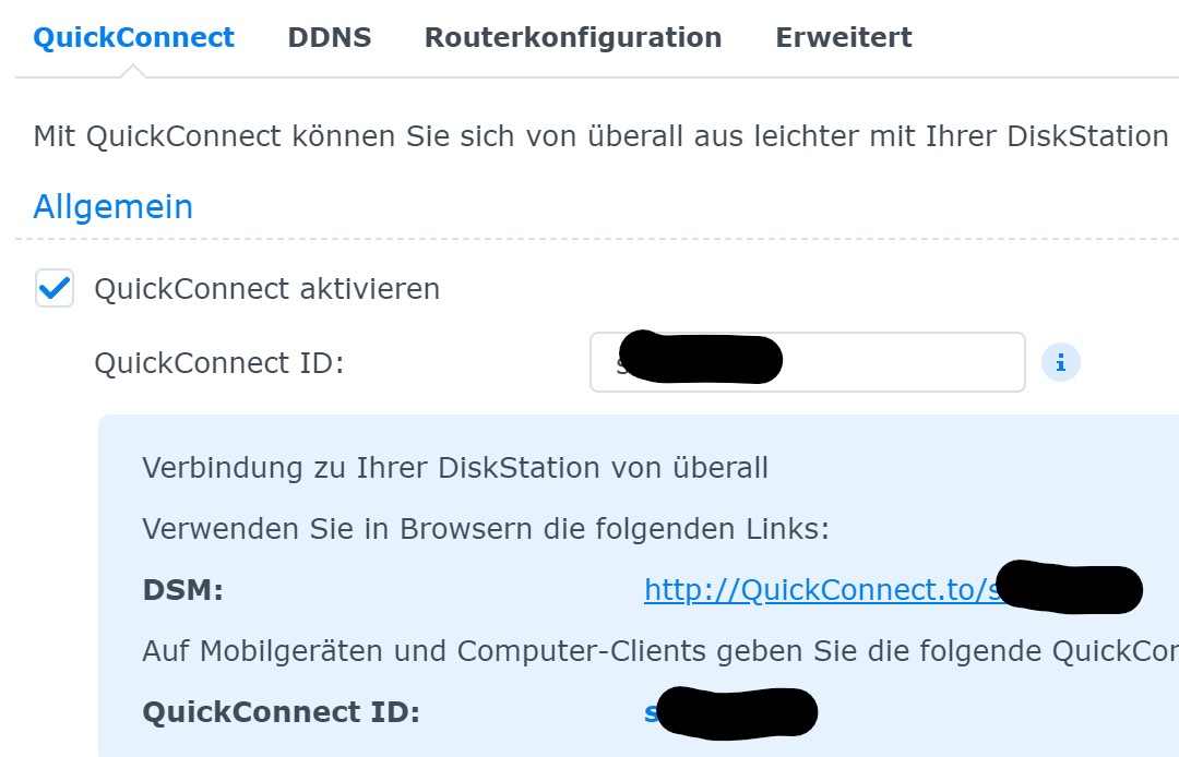

    Ich muss es mir noch einmal in Ruhe anschauen. Rein von der Anzeige in der Synology Diskstation wird "http" angezeigt. Tatsächlich habe ich gerade festgestellt, dass anschließend https eingestellt war.
    Beim Zugriff über ein Smartphone muss ich allerdings die Funktion "QuickConnect Relay-Dienst aktivieren" anschalten. Ich gehe davon aus, dass es genau die Problematik umgeht, von der hier in diesem Thread die Rede ist, oder? Also die Anfrage kommt vom Smartphone rein auf IPv4 und wird dann durch den "Relay-Dienst" auf IPv6 "übersetzt"?
      • 100,76 kB
      • 1.080 × 694
      • 56,6 kB
      • 1.162 × 378
    • 19. Februar 2022 um 09:58
    Ja, das schon.
    Nein, so nicht. Die Daten werden komplett über IPv4 fließen, wenn das Handy nur IPv4 kann.
    Die Synology baut eine Verbindung zu einem Server beim Hersteller auf, und dein Handy kontaktiert dann ebenfalls diesen Server, der über IPv4 erreichbar ist. Darüber kann dann die Verbindung initialisiert werden. Entweder fließen dann im Folgenden alle Daten über den Synology Server, oder das Synology NAS baut eine ausgehende Verbindung auf, über die die Daten vom Handy direkt fließen können. Das ist eine typische Technologie, wenn die Clients hinter NAT Routern sitzen.
