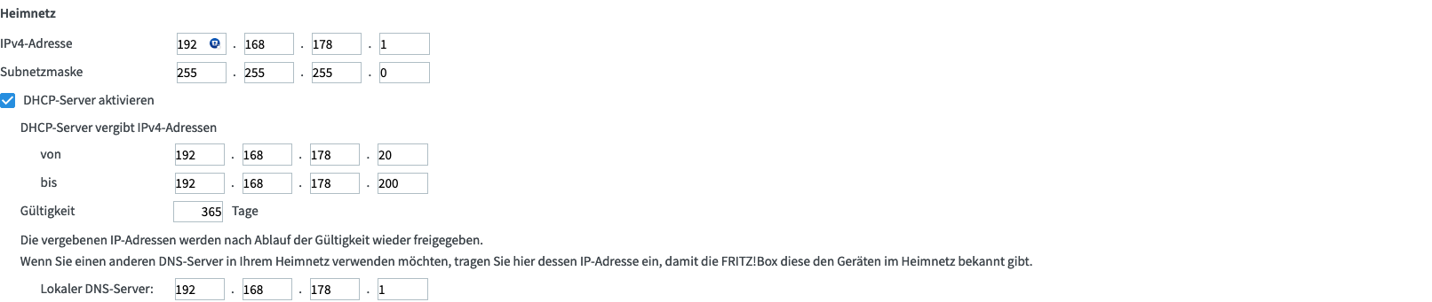

    Folgende Einstellungen habe ich in meiner Fritzbox
    Ich habe eine Vermutung, wärend der Pihole installation wird mal gefragt ob man eine stat. IP festlegen will. Da habe ich vermutlich auf Ja geklickt. Weswegen dem PI evtl. der DNS fehlt.
    Edit:
    Habe es heraus gefunden:
    Post-Install - Pi-hole documentation
    Jetzt hat der Pi wieder internet.
