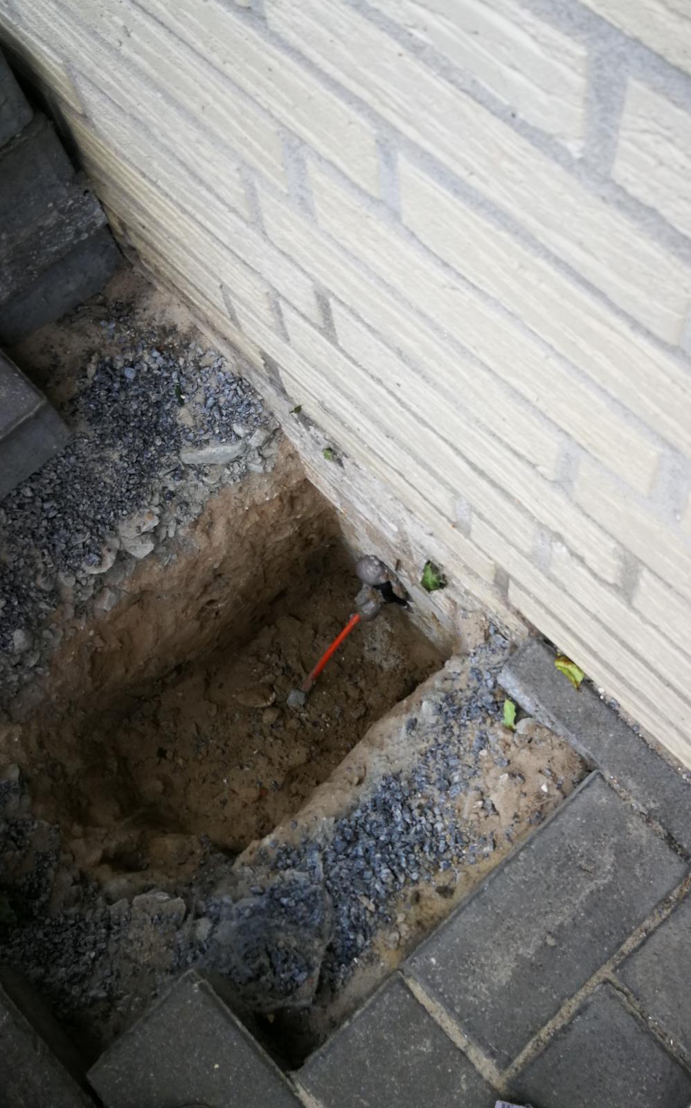

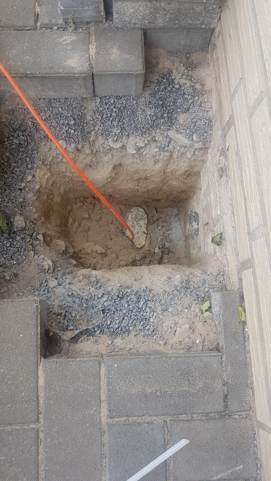

    In Mastholte-Süd ist ja der Ausbau bereits seit Monaten abgeschlossen. Aber auch in Mastholte sind die Mitarbeiter der Eltel sehr fleißig. Auch wir hatten in unserer Straße schon die erste Begehung. Hier wurde festgelegt, welcher Weg die Glasfaserleitung durch den Vorgarten nehmen soll und in welchem Kellerraum diese ankommen soll.
    Nach der Festlegung hatte es auch keine drei Wochen gedauert. Das Glasfaserkabel ist bereits den Vorgarten "geschossen" worden. Die Bohrung durch die Kellerwand steht noch an.
    So wie ich das sehe, sind schon einige Straßenzüge bearbeitet worden.

    Bei uns sind heute (an einem Samstag!) die fleißigen Mitarbeiter der Eltel zugange und haben soeben das Loch durch die Kellerwand gebort um das Glasfaserkabel zu verlegen. Es geht also gut voran!

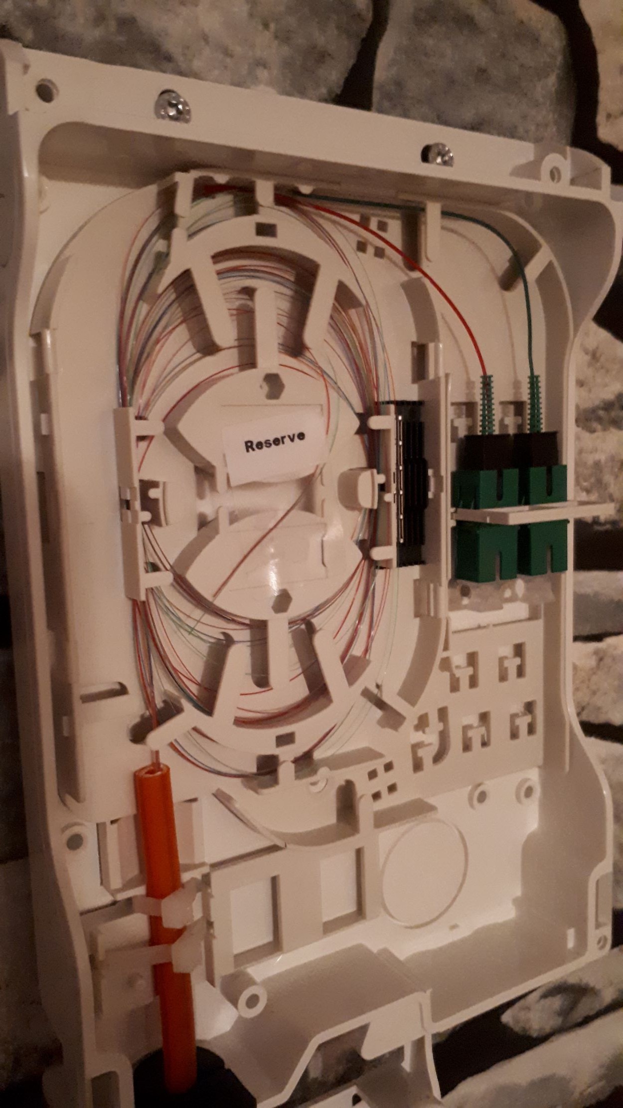

    Hier mal die Verkabelung im HÜP (Hausübergabepunkt).
    Derzeit werden die letzten Häuser so verkabelt und im POP gepacht.
    Jeder gepachte wird "fertig" gemeldet und zum Endausbau an den Dienstleister gemeldet.
    Dieser setzt die CPE (also die neue GF-Telefondose). Danach werden die Anschlüsse freigeschaltet.
    In Mastholte sind in dieser Woche die ersten auf der schnellen Glasfaser unterwegs.
    Mein Termin zur Endinstallation ist für Dienstag vorgesehen.
    Wegen der Rufnummernmitnahme wird der Anschluß wohl am 18.9. laufen... bin gespannt.

    kurze Rückfrage zu der gezeigten Abbildung des HÜP. Worum handelt es sich um die dünnen Drähtchen innerhalb des HÜP's? Sind das nur Zugseile? Die eigentliche Glasfaser scheint in dem gezeigten Bild ja wesentlicher dicker zu sein, oder? (Die, die in den schwarz grünen Steckern verschwinden)
    Bei uns hängt dieser HÜP nämlich schon seit 3 Monaten im Keller, ohne das sich hier etwas tut und bei HeliNet kann mir auch keiner eine genaue Auskunft geben.
    Besten Dank!
    Das sind die einzelnen Glasfasern mit Kunststoffbeschichtung aber ohne Mantel. Aus dem Röhrchen unten links (orange) kommt das Glasfaserkabel von außen in den HÜP. In dem Glasfaserkabel befinden sich mehrere Fasern. An diese Fasern werden vor Ort keine Stecker angebracht, sondern sogenannte Pigtails gespleißt. Ein Pigtail ist ein kurzes Glasfaserkabel mit einseitig fertig montiertem Stecker. Die Ummantelung dieser kurzen Kabel sieht man rechts. Auch die Faser in dieser Ummantelung ist viel dünner. Ohne den schützenden Kabelmantel sind die Fasern sehr empfindlich. Muss eigentlich nicht extra erwähnt werden: Finger davon lassen.
