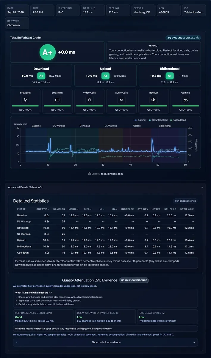

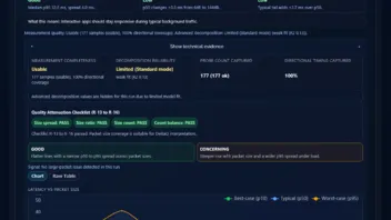

    Ich breche mal das Eis:
    Mobilfunk: Congstar/Telekom, 5G (3-4 Balken), 50/25 Mbps:

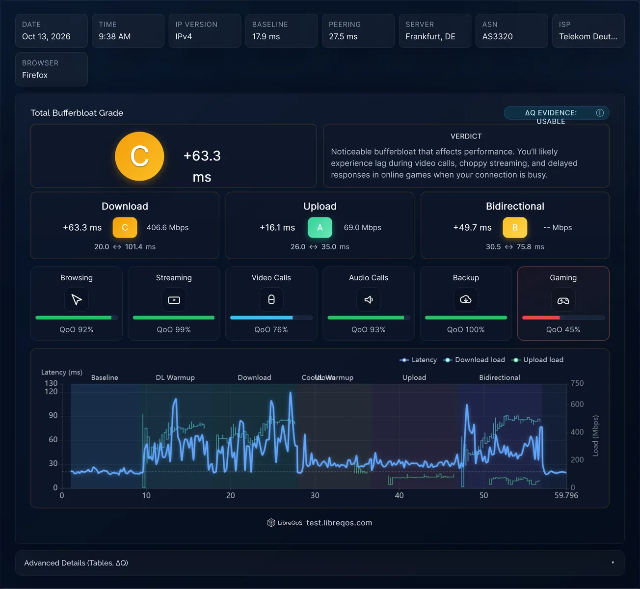

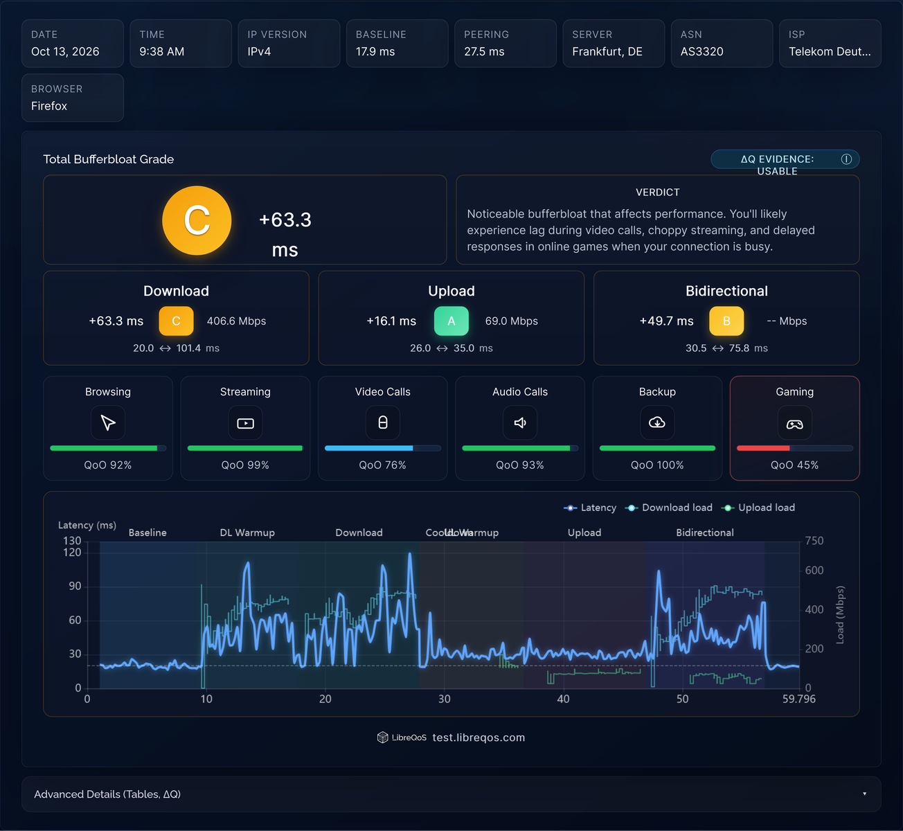

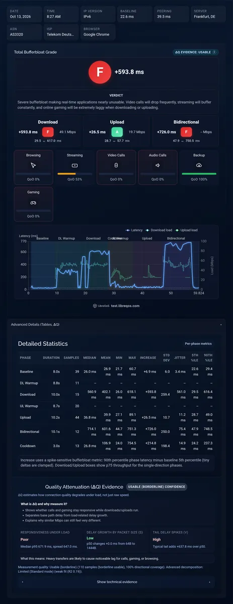

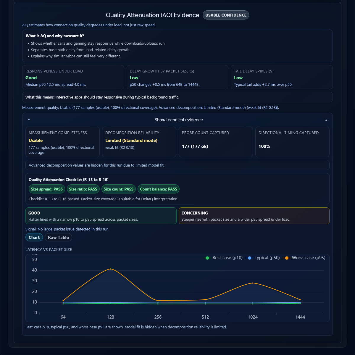

    • 13. Oktober 2026 um 09:40
    Hier mal über 5G/Telekom/NSA

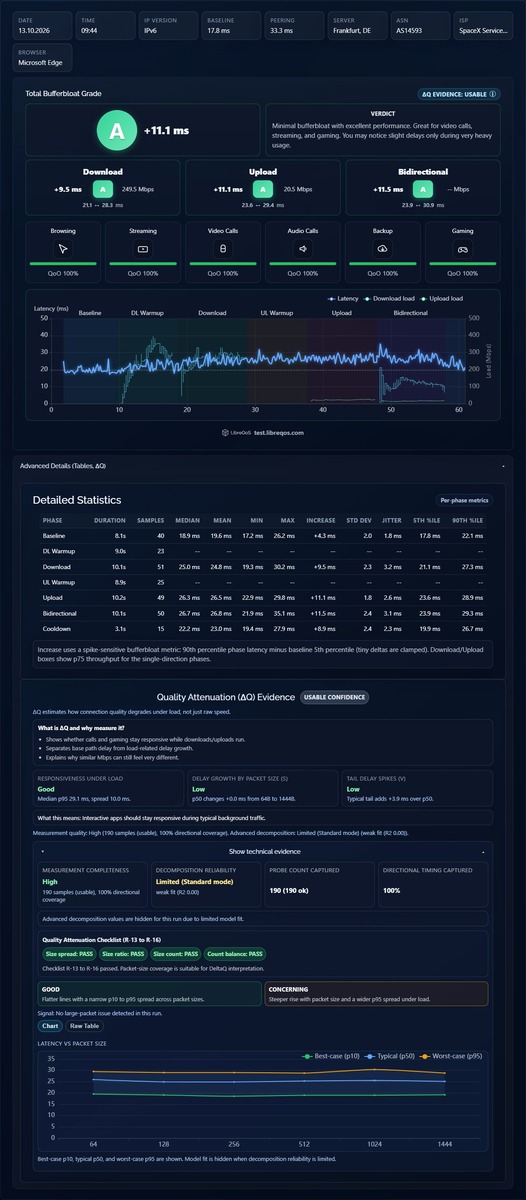

    Nicht ganz passend, aber vllt. auch für einige interessant, mal mit Starlink:
    981

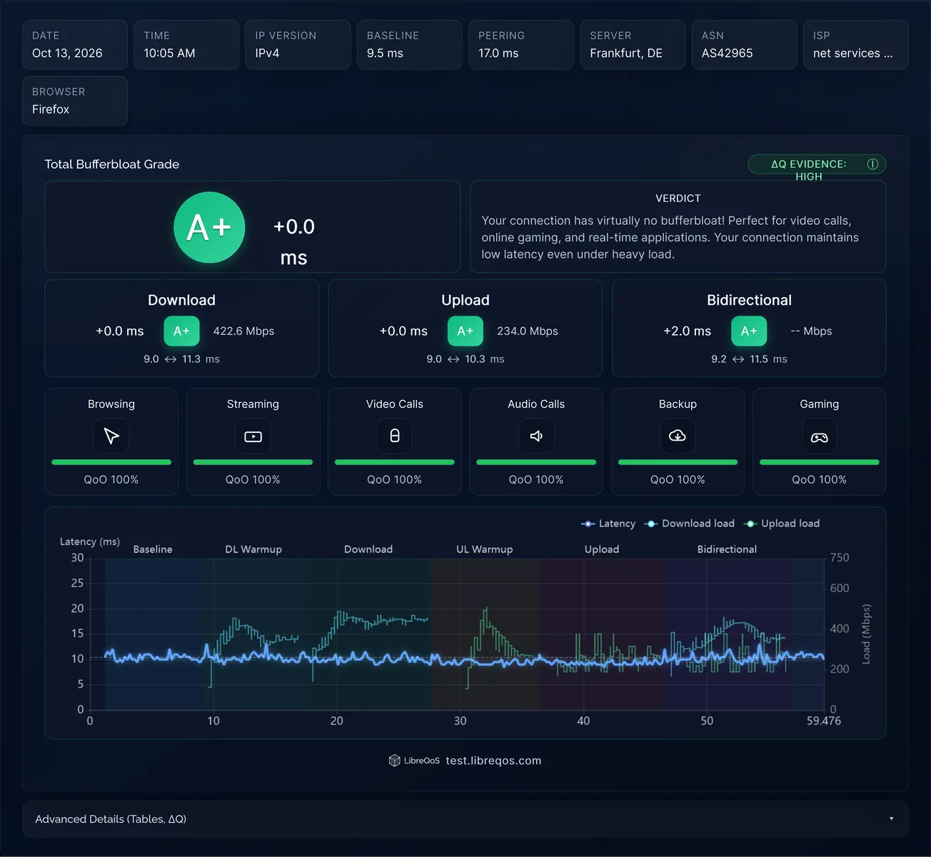

    • 13. Oktober 2026 um 10:07
    Und hier über Glasfaser/net services:

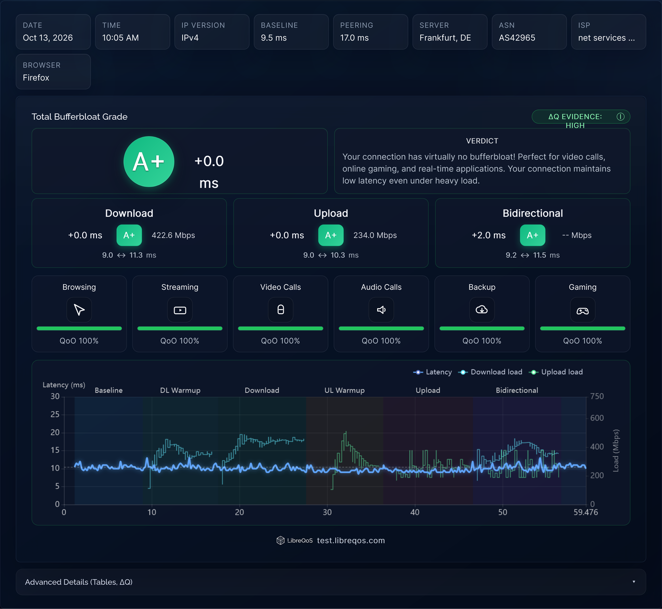

    3.366
    • 13. Oktober 2026 um 10:18
    Man sieht hier, dass Starlink vor ein paar Jahren angefangen hat Latenz und Jitter ernst zu nehmen (sicher auch weil das bei LEO Konstellationen eine groessere Herausforderung ist als beim Festnetz), und hat deutliche Verbesserungen erreicht.
    Waere halt mMn. schoen, wenn sich die Mobilfunker davon generell eine Scheibe abschneiden wuerden, also auch bei Tarifen mit relativ niedrigen Kapazitaeten.

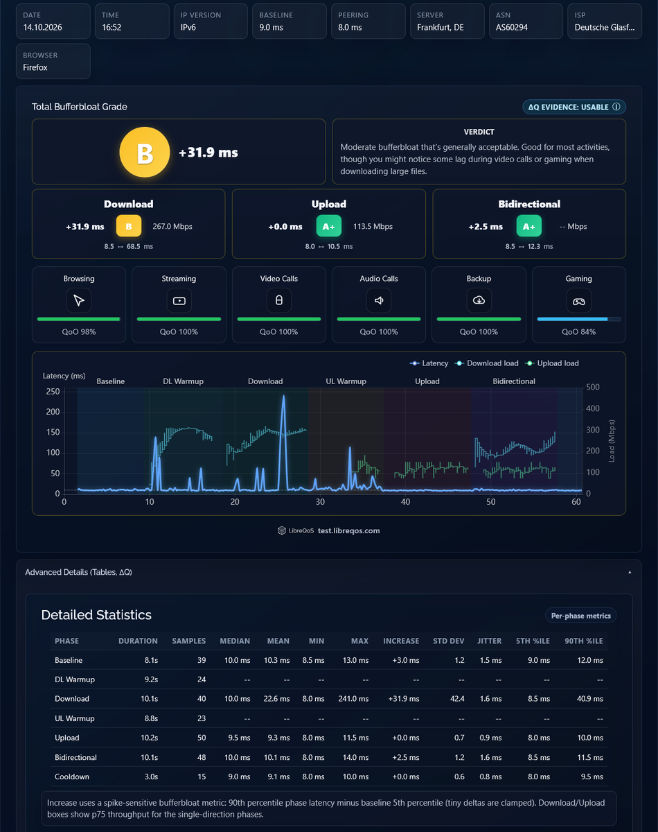

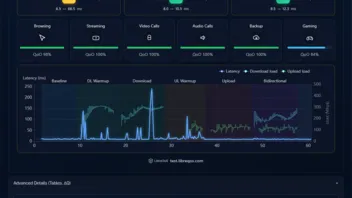

    • 14. Oktober 2026 um 17:24
    DG 300/150 (Inside FritzBox 4690 270/135) MBit/s
    My loaded Downloads were always a PITA
    3.366
    • 15. Oktober 2026 um 09:01
    sieht erst mal OK aus, bis auf die Latenzspikes... interessanter Weise tauchen die beim eigentlich haertesten Teil, dem Bidirectionalen Test gar nicht auf. Ist das immer so, oder verteilen die sich eher zufaellig uber die Lastphasen?
