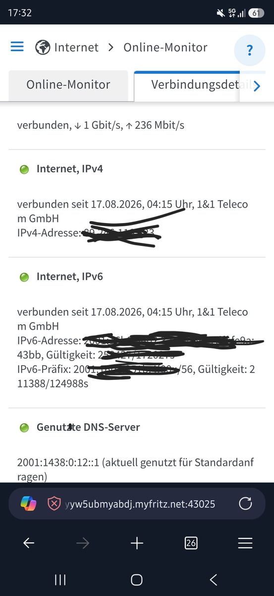

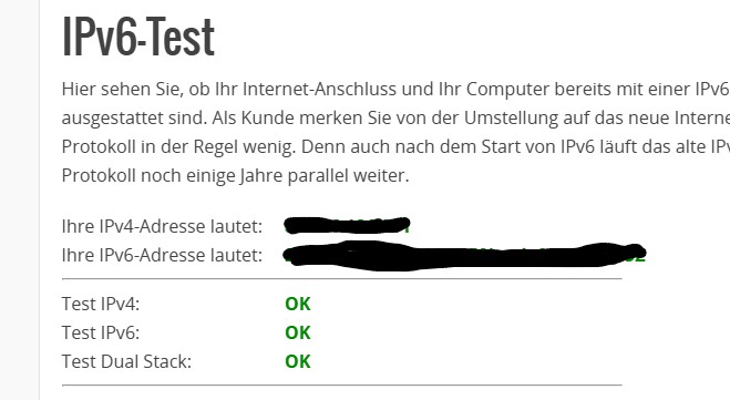

    Ich habe einen Glasfaseranschluss bei 1&1 im Westconnect Netz. Wie es aussieht hatte ich DS-Lite und habe heute bei 1&1 angerufen und gebeten , meinen Anschluss auf vollwertiges Dual Stack umzustellen.
    Dies wurde laut Kundenservice auch gemacht. In meiner Fritzbox sieht das ganze so aus. Außerdem habe ich online noch einen Dualstack Test gemacht.

    Kann mir Anhang der beiden Screenshots jemand sagen ob mein Anschluss nun dual stack hat?

    • 17. August 2026 um 22:31
    Jawoll, das ist Dual Stack.
