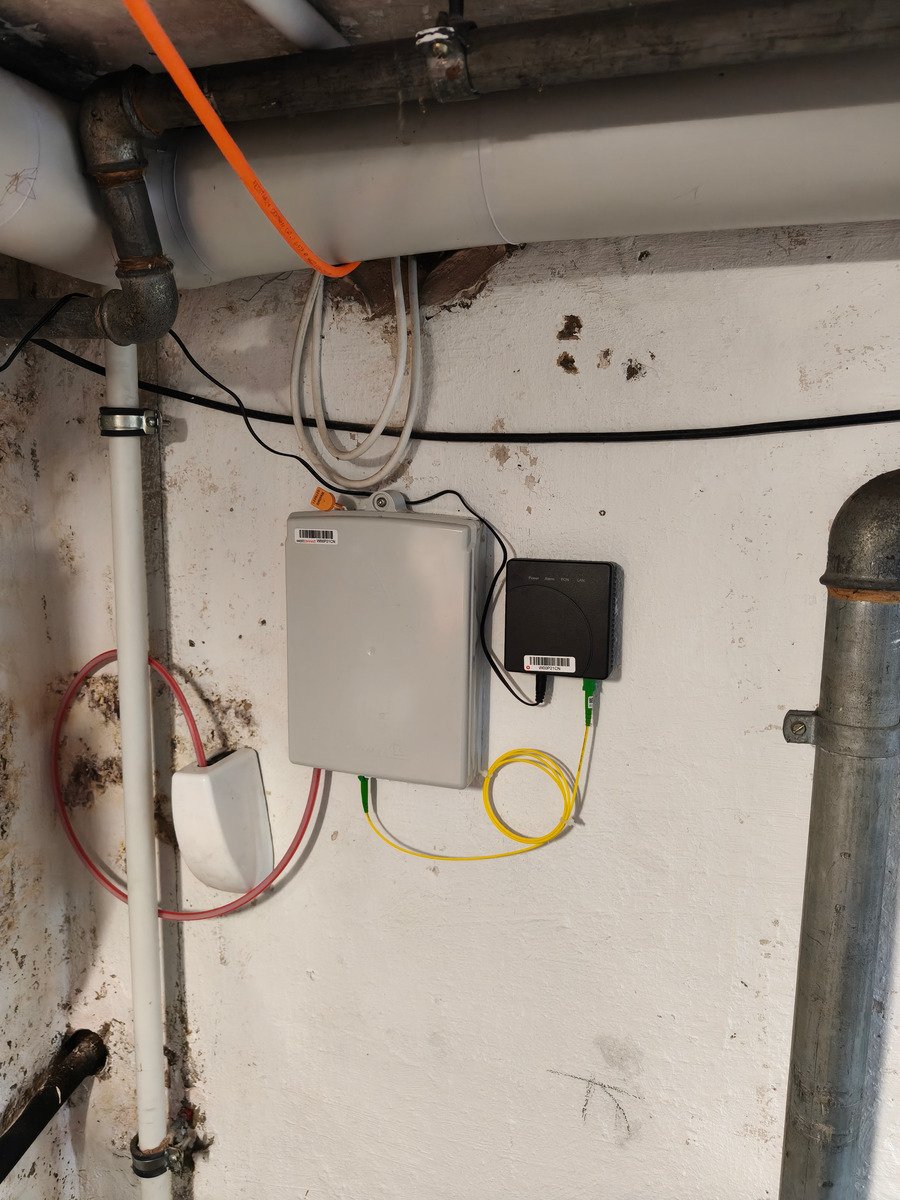

    Hallo, ich habe den ONT im Keller und muss nun 1 x mit LAN Kabel ca. 7 Meter bis zum Router.
    1. Problem:
    fertiges Kabel wird nicht durch da enge Loch in der Kellerdecke passen. Langes Patchkabel Cat 6 nehmen, Stecker an und neue dran crimpen ?
    Verlegekabel wird nicht das richtige auf der Länge sein, denke ich.
    2. Problem: vom Router nach oben durch die Decke an Repeater 1.Etage.
    Denke dort auch das gleiche Vorhaben: Patschkabel und neue Stecker dran.
    Oder was meint Ihr ?

    HÜP und ONT sind ja beide im Keller ... dort oben wo das Verlegekabel zu sehen ist, das Kabel kommt vom Router (Esszimmer) und geht in den Keller wie auf dem Bild durch einige Räume hoch ins Wohnzimmer ..
    Nun soll vom ONT ein Lan Kabel an den Router .. und vom Router dann hoch ins Schlafzimmer
