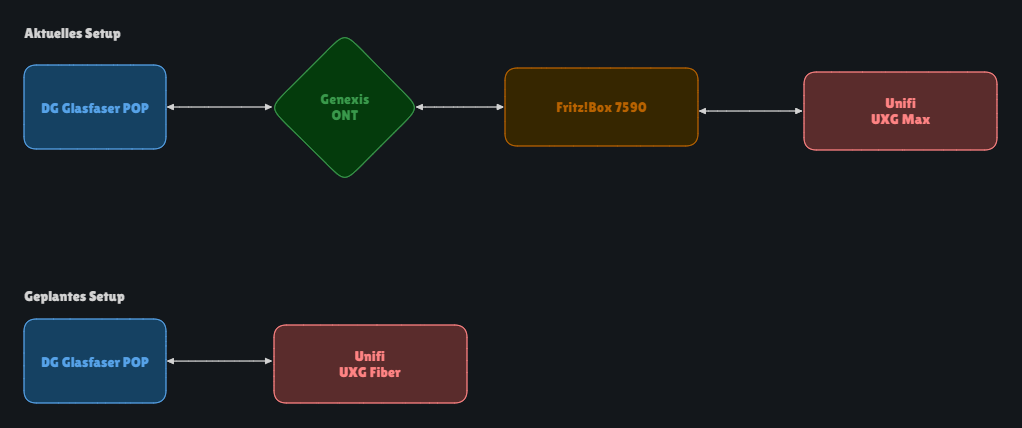

    Setup:
    Leider hat auch 1,5h warten mit komplett abgeklemmter Glasfaser, keinen Erfolg gebracht. Ich kriege keine DHCP Response...

    Bei "Aktuelles Setup" erhält die UXG keine Antwort von der Fritze? Das ist sehr ungewöhnlich.
    Was spricht dagegen die UXG anstatt der Fritze an den ONT anzuschließen? Da musst Du allerdings die mindestens 60 Minuten Wartezeit einhalten.
  • jani
    • 22. Mai 2026 um 10:46
    Sorry für die Verwirrung. Mein aktuelles Setup funktioniert grundsätzlich – so nutze ich den Anschluss seit etwa zwei Jahren problemlos für den Internetzugang.
    Was allerdings bisher nie funktioniert hat, war die FritzBox komplett wegzulassen, also ein Setup wie:
    „DG POP <-> Genexis ONT <-> UXG Max“
    Direkt am ONT konnte ich bislang ausschließlich FritzBoxen betreiben.
    Mein Ziel wäre es, die FritzBox langfristig wegzurationalisieren – idealerweise sogar auch den ONT. Daher stammt auch mein geplantes Setup.
